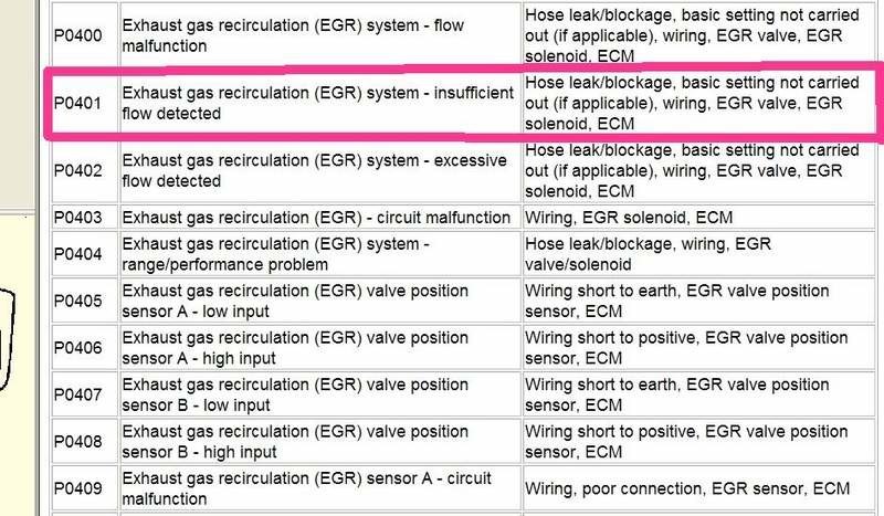

Ошибка была P0401 - недостаточный расход воздуха через систему рециркуляции - это первый чек, который появляется у восьмидесятко-лексусов от времени (чё то в районе 100-160 тысяч км.)

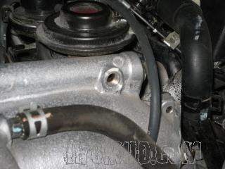

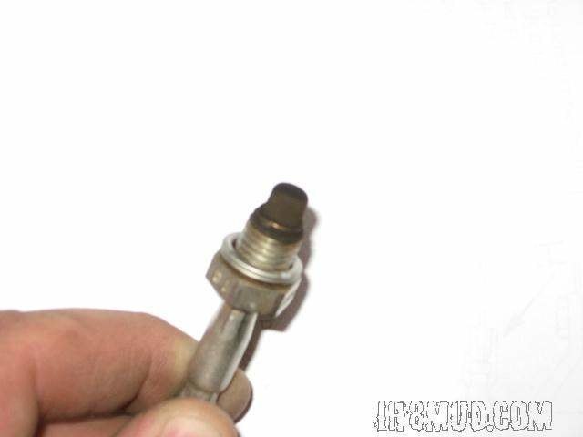

Ещё датчик температуры EGR попробуй почистить. У меня был покрыт коркой карбона,только наждачкой получилось очистить.

А по экзисту номерок не помните датчика, где стоит найти.
#19 LX450
  • Тойото4х4Вод
  • Pip
  • Откуда:Москва, Сев.Измайлово
  • Машина:Lexus LX450 Gold Edition
Отправлено 19 Май 2008 - 12:27
Стоит на впуске рядом с клапаном EGR
на фото дырка под него

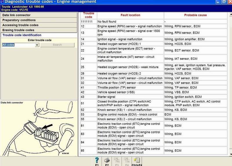

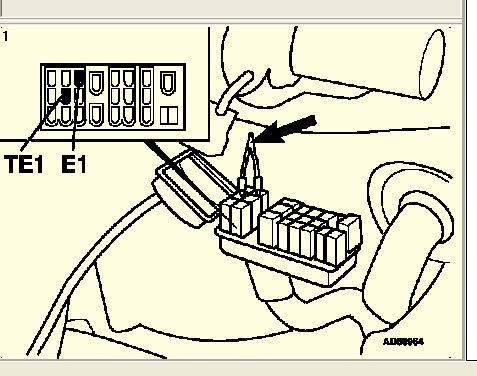

Датчик температуры EGR такой "глюк" не сотворит..А расходомер воздуха..или соленоид EGR-ЗАПРОСТО..он тоже годами загрязняется..и начинает занижать (завышать) показания расхода ..(очень хрупкий элемент-осторожно с ним.)
Если в "облом"ехать на сканер-попробуй сам......
Воткни скрёпку в разьём диагностики ..в моторном отсеке клеммы -Е1>ТЕ1-включи зажигание и
прочитай память ЭБУД с помощью самодиагностики..её коды мигающие выйдут на лампочке CHECK..на приборке.
длинное свечение=первой цифре.....короткая вспышка=второй цифре.
и сравни с таблицей кодов...лишь бы не вылетели =21=..и хуже.=28=..
тогда точно катализатор..кирдык...
[attachmentid=33394] sos.gif [attachmentid=33395]
Не знаю . huh.gif ..Я лично не пробовал..(не люблю эксперименты с "умными системами") -сам использую сканер LAUNCH Х-431.. ok.gif
а инфа та была с Autodata .. LC или LEХUS.. думаю если двигун такой..-то без разницы на чём он стоит-ЭБУД аналогичен...и функции самодиагностики тоже..
