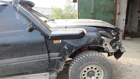

CruiserLX ответил в тему пользователя CruiserLX в Тех. вопросы Landcruiser серий 80, 100, 105 (Lexus LX 450, 470)
поменял арки, поставились как родные) года одинаковые, только с праворукой ставил на леворукую машину. Идеально подошли. Спасибо всем за помощь) -

Колёсные арки
я буду очень рад если всё будет так как вы говорите) надо просто арки поставить на 4,2D. Арки только от японца. будет очень круто если поставятся. А то уже ржавчина и ушатаны. Не все посадочные места под АКБ крепятся из за ушатанности арок и крылья) -
Колёсные арки
как вы всё это ставили интересно? -
Колёсные арки
а навесное как поставить? Там всё зеркально. Омыватель стоит справа у японца, шноркель слева, плюс реле стартера не там стоит, антенна.. Ванны под АКБ точно подходят, я уже ставил их. -
