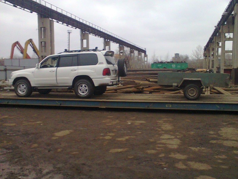

Не надо путать 80 и 100.Тлк 100 лифтуется на +2 без всяких переделок.
Вот моя перед на пружинах +2 и зад +2.5 +400кг
