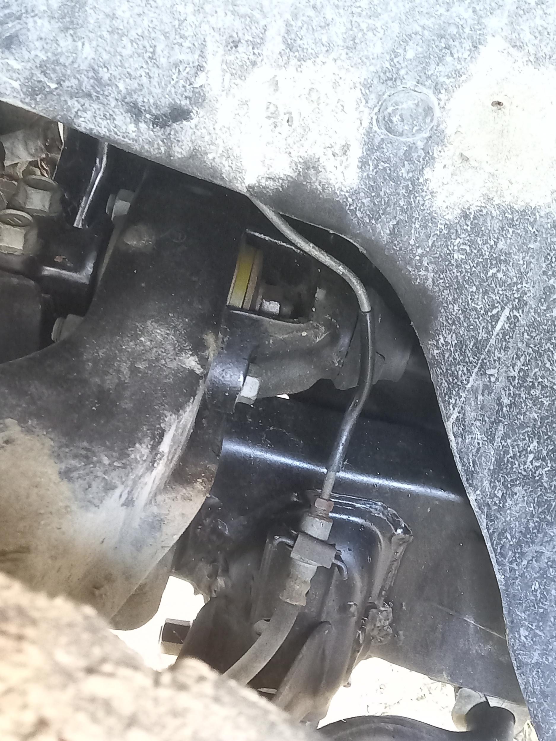

  • Откуда: Москва Махачкала.
  • Машина: 4runner
Приветствую всех с группы!
Может кто сталкивался,подскажет кто вчем может быть дело. Гайка
Сайлентблока передней подвески верхний что под крепление торсиона расслабилась (полиуретан пробег мак 500 км)
Так же задней подвески длинной косточки тоже расслабилась к крепление сайлентблока к раме,(протягивал повторно 100 %)
Был стук однократный при торможени думал спорт два раза разбирал на него гриил
  • Машина: 4runner
Хелп пожалста
Хочу загнать на подъёмник
  • Откуда: Московская область
  • Машина: дир3
Вроде, не было в этом узле никогда проблем. Типа , подсело чуть и ослабла, новые же сайленты ставили.
Подтянуть еще разок и вперед!
Может тупо откручивается. Поставь гайку с капроновой втулкой, или граверную шайбу, либо на анаэробный герметик
  • Машина: 4runner
1 час назад, Staf сказал:
Полиуретан в передней подвеске не ходит,слишком большое кручение, пробовал желтый и синий
🤭да я уже пожалел,слишком жёсткий авто на бездорожье,а так машина выходного дня практически стоит постоянно.
Всем огромное спасибо и удачи на дорогах!!
Посоветовали в сервесе пока проста протянуть все как есть, буду наблюдать.
Спасибо ребята!!

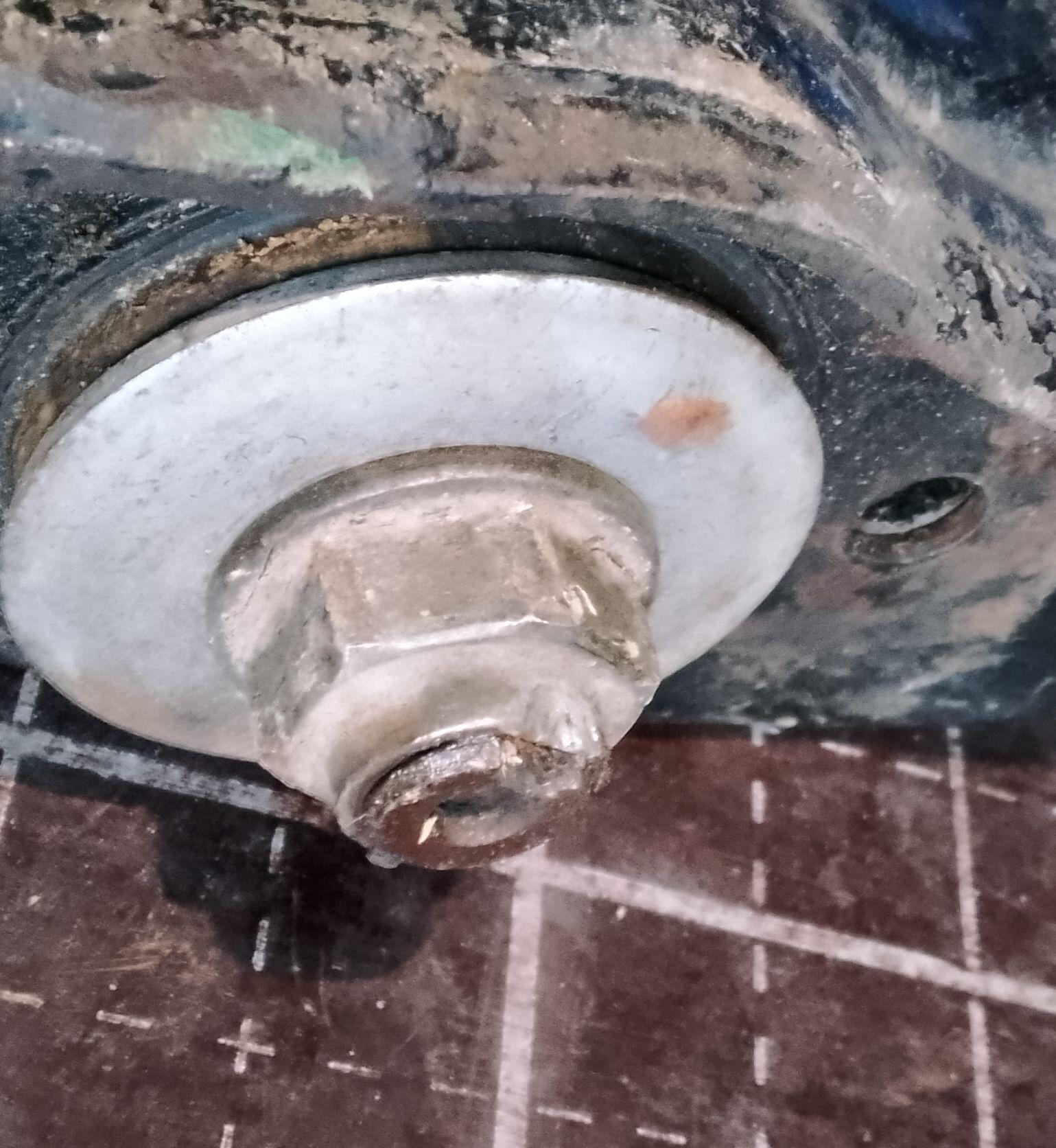

  • Откуда: Туапсе
  • Машина: TOYOTA 4RUNNER 61 22r-e
03.01.2026 в 15:43, Rizvan сказал:
Гайка
Там гайка с юбкой для замятия должна стоять, как на хвостовике редуктора моста. А у тебя обычные гайки вот они и откручиваются, попробуй поставить на фиксатор резьбы.
  • Откуда: Туапсе
Вот выглядит правильная гайка на оси верхнего рычага.
