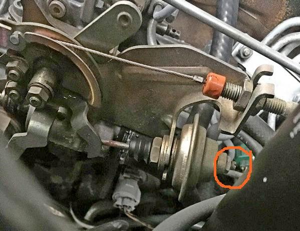

    Добрый день! Сегодня тоже заправил кондиционер, и при включении компрессора обороты поднимаются до 1400, я так понимаю это слишком много. Ткните носом, что надо покрутить?
    1 час назад, eLIASS сказал:
    Вот регулировка поднятия оборотов, у Вас может немного по другому выглядеть, комплектация вашего авто не указана
    • Откуда: Приморский край, г. Находка
    • Машина: 6
    Только что, Eugene63 сказал:
    да у меня по другому. уже сам подразобрался. покурил разные источники. сделал примерно 900 оборотов. вот этим подрегулировал.
