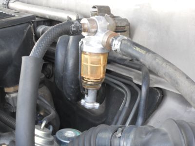

Да, забыл сказать, кто ставил фильтр-контрольку по совету DIESELMASTER_52 после родного топливного фильтра обязательно удалите!!!
Поставил , не фильтр сетчатый , а прозрачный стакачик-отстойник от помпочки грузовика, MAN или Mersedes не помню, стоит уже очень долго,ставил без всяких рекомендаций (чай в технике тож не дундук), просто захотелось и именно после фильтра, так как хотелось видеть какая соляра на выходе, ну и на всякий случай для "улова"частиц самого фильтрующего элемента, чем чёрт не шутит, так вот , никаких изменений в тяге я абсолютно не заметил,"трудных заводов и прочего тоже нет, как ездила так ездит машинка, единственное-это зимой если соляра Г ,то имеет место застывания парафина именно в этом отстойнике,решается проблема просто, либо заливать хорошую соляру, либо присадки.
Но, что хочу сказать на счёт "воздуха" в фильтрике (там нет воздуха если система не подсасывает, там вакуум), так вот , он там есть ,был и будет пока фильтр чист, и будет "выходить" по мере засирания онного,штатный фильтр вы просто не видите изнутри, так как он металический, но при работе(именно при работе) он тоже наполовину пуст, для примера можете взглянуть на те же сепараторы типа Сепар и пр.
Так что считаю, что вы не правы по поводу вами вышесказанного.

Давайте расставим все точки над i. Мы делимся опытом. На моём двигателе, с пробегом 220т.км, "ничего не делал", кроме как клапан SPV поменял ~20т.км назад, два раза за 90т.км проверял зазор клапанов, и ~40т.км назад распылители. Заслонка дроссельная в масле(хотя ещё 10тык назад, после чистки-промывки, сухая была). После удаления фильтра-контрольки улучшилась приёмистость под нагрузкой на трассе.

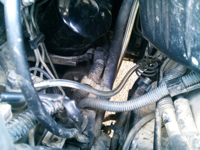

Сегодня занимался целый день с машиной - сам поменял THW (датчик температуры ОЖ)! 4 часа пытался открутить его рожковым ключом. Потом вспомнил, что бывают ещё ключи-трубки, поехал купил набор, открутил THW за 10мин. :rolleyes: поставил прозрачный шланг на подачу. Когда снимал штатный шланг обратки, он был "сухой", с него даже капли не упало после после ночной стоянки я не заводил двиг. В подаче топливо было. Когда качаешь лягушкой она упирается "камнем", из штуцера обратки лишь пара капель выходит и всё на этом. Поставил прозрачный шланг на обратку и в бутылку его. Завёл двиг, из обратки топливо вперемешку с пузырьками воздуха 50/50. Газовал, сбрасывал обороты, 1,5л бутылка наполнилась за минуту-полторы, а воздух не уменьшался, шёл. В шланге подачи ни одного пузырька. Вот такая петрушка... Не насос а сифон для газ-воды... млин. Сейчас поиском ищу, что это такое. Про сальник ТНВД в курсе, но не ужели он так может пропускать воздух, что за минуту работы двигателя не "прокачать" ТНВД от воздуха? Ещё на моём двиг. "мастер" когда собирал форсунки после проверки распылителей, плохо закрутил, и теперь места подачи топлива на форсунки хорошо так потеют, возможно оттуда тоже воздух берёт. Запуск двигателя почти всегда в догонку, с масланием стартера 3-10сек, от температуры не зависит.
Вот с таким состоянием топливной-двигателя, когда уже "много симптомов", удаления фильтра-контрольки дает результат на моём автомобиле, да ещё какой, разница колоссальная. Конечно, когда всё исправно, ТНВД после ремонта Андрея, то машине без разницы есть фильтр или нет, она не ощущает.
Скорее всего у вас где то подсос воздуха, может даже через сам фильтр или его соеденение, так как родные шланги не очень хорошо обжимают данные фильтра, по крайней мере я себе когда пробовал ставить такой фильтр, то даже зажаты родной обжимкой шланг на фильтре, фильтр легко вытаскивался со шланга,а при более низкой температуре я заметил, что там был подсос возуха, поэтому и изменил конструкцию на более надёжную, такую

Проездил 4 дня с прозрачными трубками. То же думал подсос воздуха сальника ТНВД.
заводится на горячую, обычно вот так
но бывает и по две-три попытки пуска делаю.
Заметил, что когда трубка обратки идёт в бутылку в обратке 50% пузырьков воздуха, ну очень много, мелких и крупных, я был в шоке от увиденного. Не важно погружена трубка в соляру или нет, пузырьков всё равно очень много. Трубка подачи, чистая, без пузырьков. Когда я одел прозрачную трубку обратно, что бы текло в бак - всё, пузырьки пропали! Нет ни одного! Т.е. эти пузыри только на снятой трубке в бутылке. Более того, топливо не уходит, трубка обратки всегда полная, и без пузырьков. Пробег 220тык. всё родное. Я аж расстроился... :unsure:

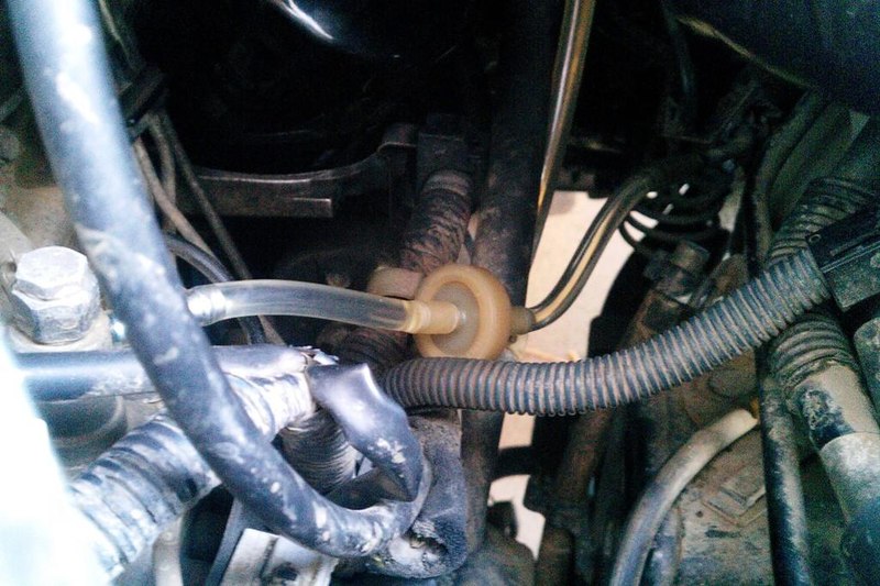

Купил шланг обратки от карбюраторной 8-ки (50р.) post-5326-0-58554000-1314270674_thumb.jpg
он с клапаном, который пропускает только в одну сторону, снял клапан, поставил его на прозрачные трубки. Таким образом, можно "заставить" топливо оставаться в ТНВД, и посмотреть как он будет работать с топливом которому почти некуда утекать. Только сильно не гоняйте, в этом клапане сечение маленькое.

Андрей, я и не претендую! :buzz: О чём и написал - "я пользователь". Как было, так и написал поделился опытом. Каждый решает сам, помогло - хорошо, не помогло - назад поставить 5 сек. Не ТНВД снять-поставить.
Ездил с фильтром-контролькой около двух лет. Наигрался, с ним, насмотрелся, убрал "лишнюю" деталь - машина реально ожила на трассе, хоть обогнать нормально теперь можно. Кстати в инструкции по Вебасто сказано, что любое вмешательство в топливную магистраль противопоказано, но если приспичило, там картинки есть как правильно вклиниваться. На картинках показано крестиками (как неправильно) и нарисованы пузырьки воздуха которые, как я понял, вредят работе топливной. В комплекте топливная магистраль и штуцер для бака, бак нужно сверлить и прокладывать отдельную топливную магистраль для отопителя дабы не вносить изменений в заводскую.
ЗЫ.: Я верну фильтр назад, я его далеко не убрал, под капотом так и лежит, возьмёшь ТНВД в ремонт? :buzz: Не знаю почему не взял, ты так нормально и не ответил ниразу, занят наверное очень.
