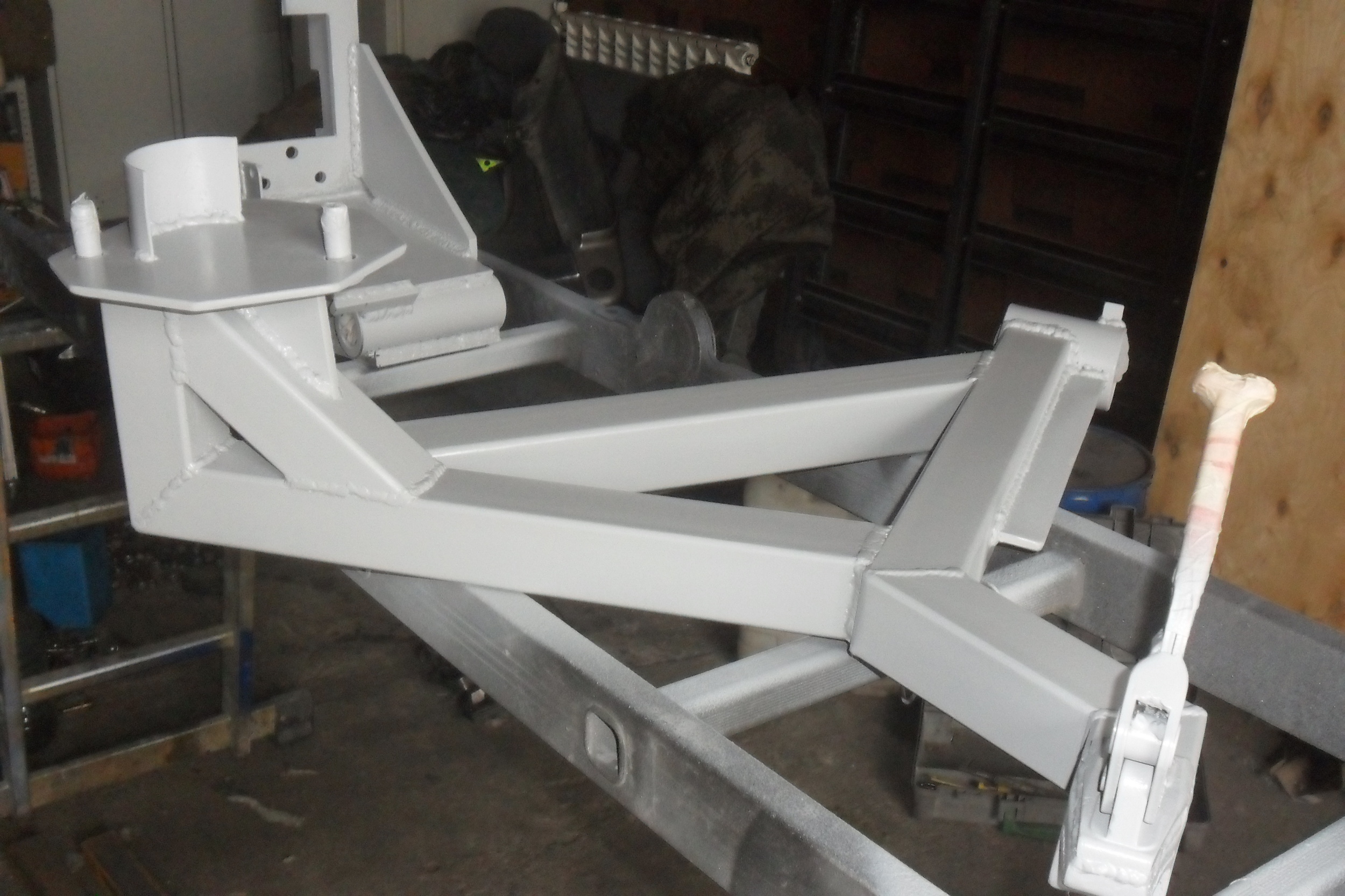

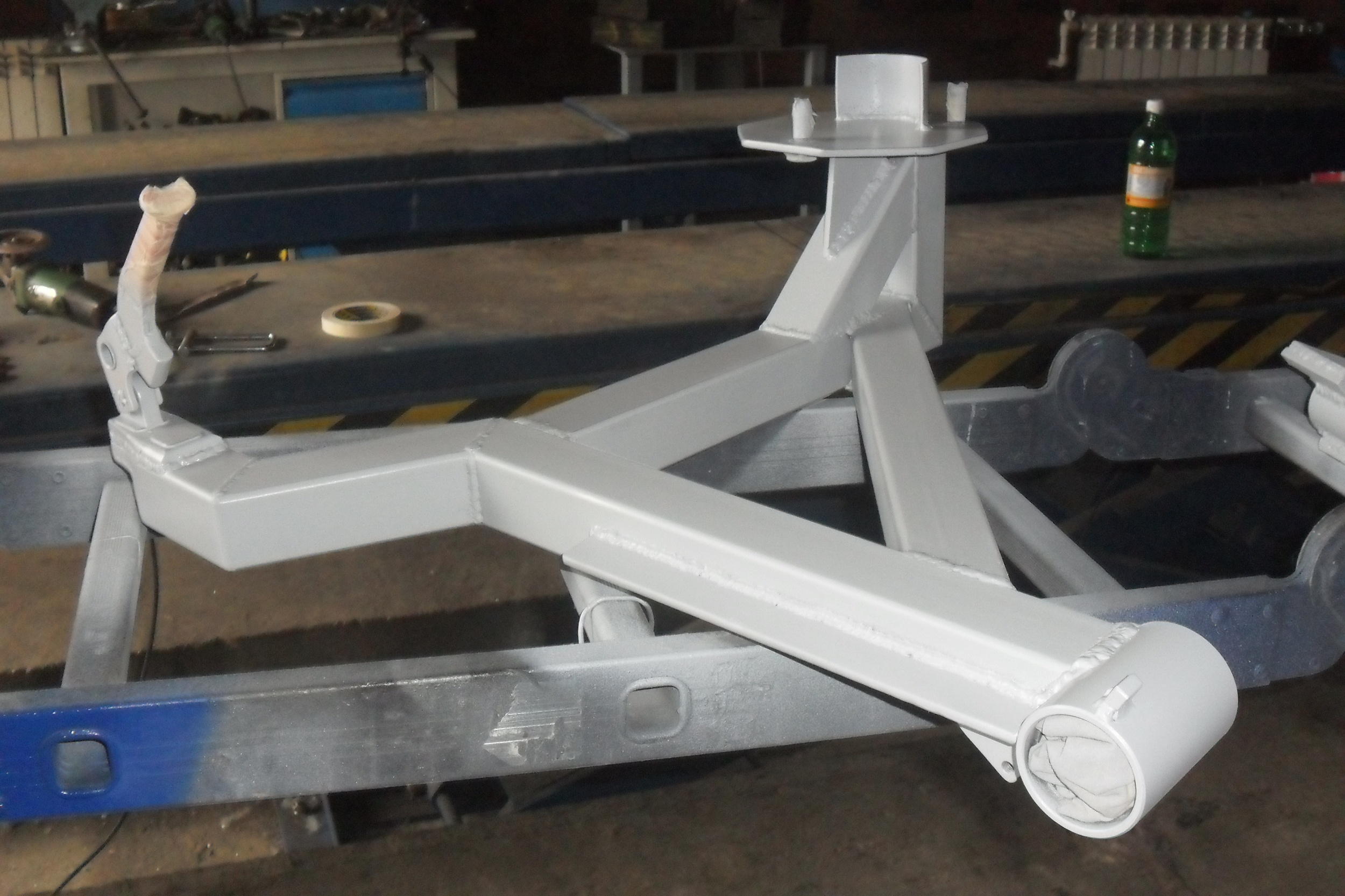

Приветствую.
Делал только для себя, посмотрите, может кто и делает.

Приветствую.
Про втулки сказать не могу. Использую ВАЗовский ступичный подшипник, меняю раз в год/ полтора.

Меня это не напрягает. Можно поставить пару конических подшипников, будет лучше.

Подскажите какой замок крепит калитку к кузову
Бортовой с Камаза, дёшево/ практично/ надёжно.

Понял а можно ссылку иц где искать
Хм, не подскажу. Я зашёл в магазин грузовиков, попросил и мне продали, стоимость 700 руб. вроде бы. Вот так изначально выглядит.

  • Машина: TLC 80, 94г. 4.2D, STD-off road mod.
9 часов назад, Mitek сказал:
 Как калитка ходит? Чертежами случаем не поделитесь?
Приветствую.
Проблем нет, раз в два года подшипник меняю, да подкрашиваю. А чертежей я не делал, увы.
