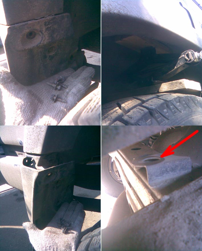

20.08.2011 в 05:12, tornado-frost сказал:
Кузов можно подымать обычным домкратом. Чтобы не закоцать металл кузова и не погнуть его - подкладываем деревяшки. Сразу можно отсоединить задние брызговики - иначе крепления к бамперу оторвутся:
Как владелец авто с отгнившими крыльями (уже заварены) не стал поднимать кузов за крылья, не для этого они предназначены. Придумал следующую технологию подъема - гидра в верхнее положение (чтобы меньше домкратить). Стороны поднимаются по очереди. Раму с нужной стороны ставлю на подпорки, чтобы колеса висели. Правую сторону поднимаю одним родным винтовым домкратом в районе средней стойки, подкладываю снизу доски почти до порогов, ставлю домкрат и упираю в поперечный усилитель кузова около порога через резинку. Одного домкрата достаточно. С левой стороны в этом месте бак, поэтому там использовал два домкрата, один родной в районе передней стойки около второй подушки. Второй бутылочный домкрат под задний усилитель с левой стороны стороны, для надежности (он часто гниловат) подложив доску.
На всякий случай, повторю что предварительно откручивать, чтобы по всему форуму не искать:
- Отсоединить провода ABS и высоты кузова под капотом слева и справа, слева есть ещё держатель этих проводов, его тоже откручивал. Снимал с держателя провод генератора и сапун переднего моста. Снимал бачок гидры. Воздуховод не снимал, но, наверное, не помешает.
- Открутить все гайки подушек с обеих сторон кроме передней левой(!) - там трубка кондея, эту гайку только ослабить, полностью не откручивать, подушку менять последней и очень аккуратно, необходимо чтобы гайка была не в натяг перед заменой. Также там можно снять держатель трубки кондея, чтобы легче ей шевелилось. Кто будет не аккуратен, у того перегнет трубку в трёх местах, а потом в сервисах кондейских будут в уши лить, что это у всех крузаков с давлением какая-то жопа (гуляет вне пределов). Не у всех, а у тех кто подушки меняет не подумав головой. После замены трубки этой, кстати, давление пришло в полную норму.
- Не забыть страховочные гайки под вторым рядом. Два раза поднимал кузов, два раза забывал про эти гайки ))
- Передний и задний бамперы, верхнюю часть усилителя заднего бампера.
- Подкрылки.
- Запаску.
- Разъединить разъемы проводки под хвостом сзади слева.

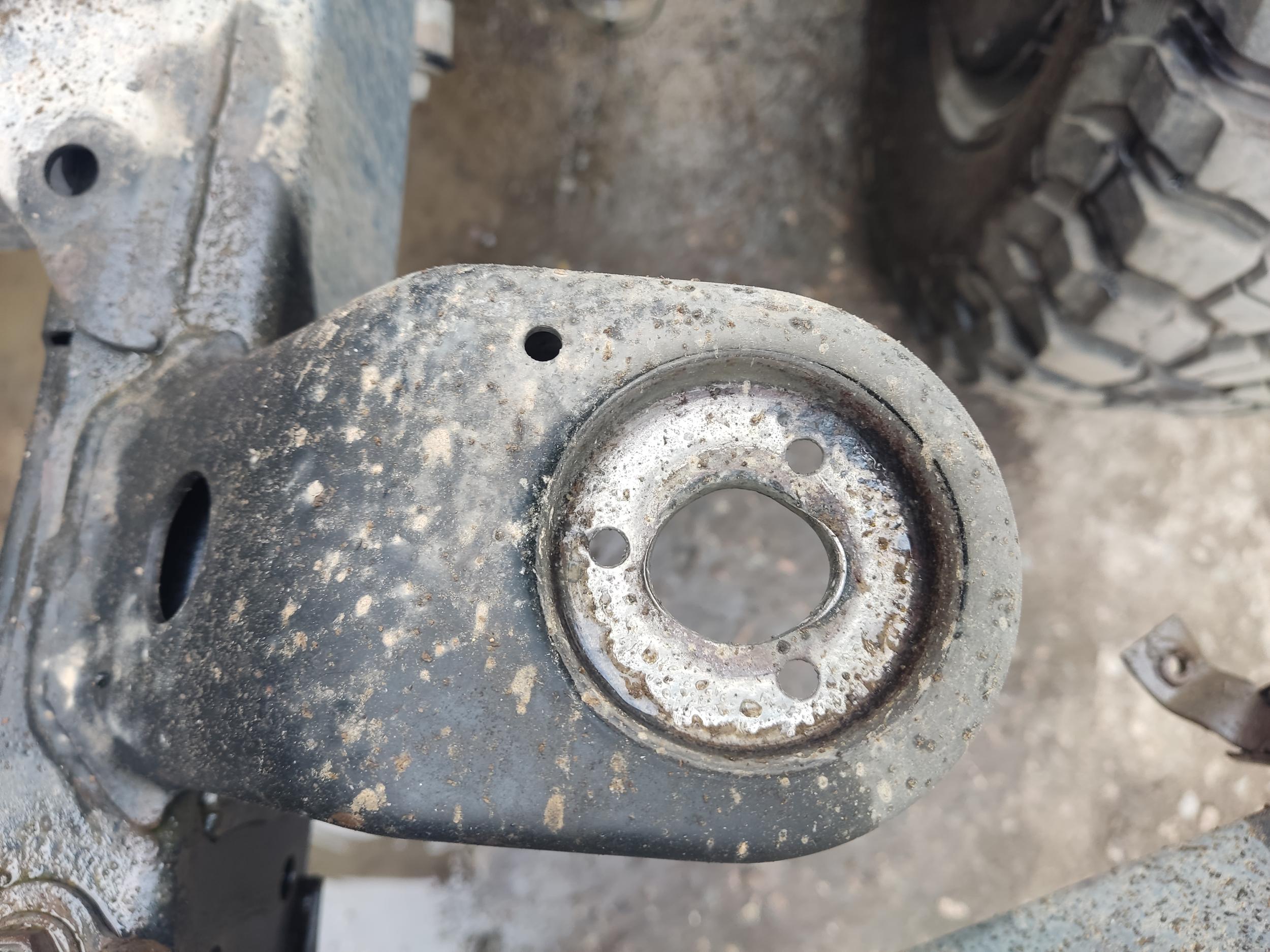

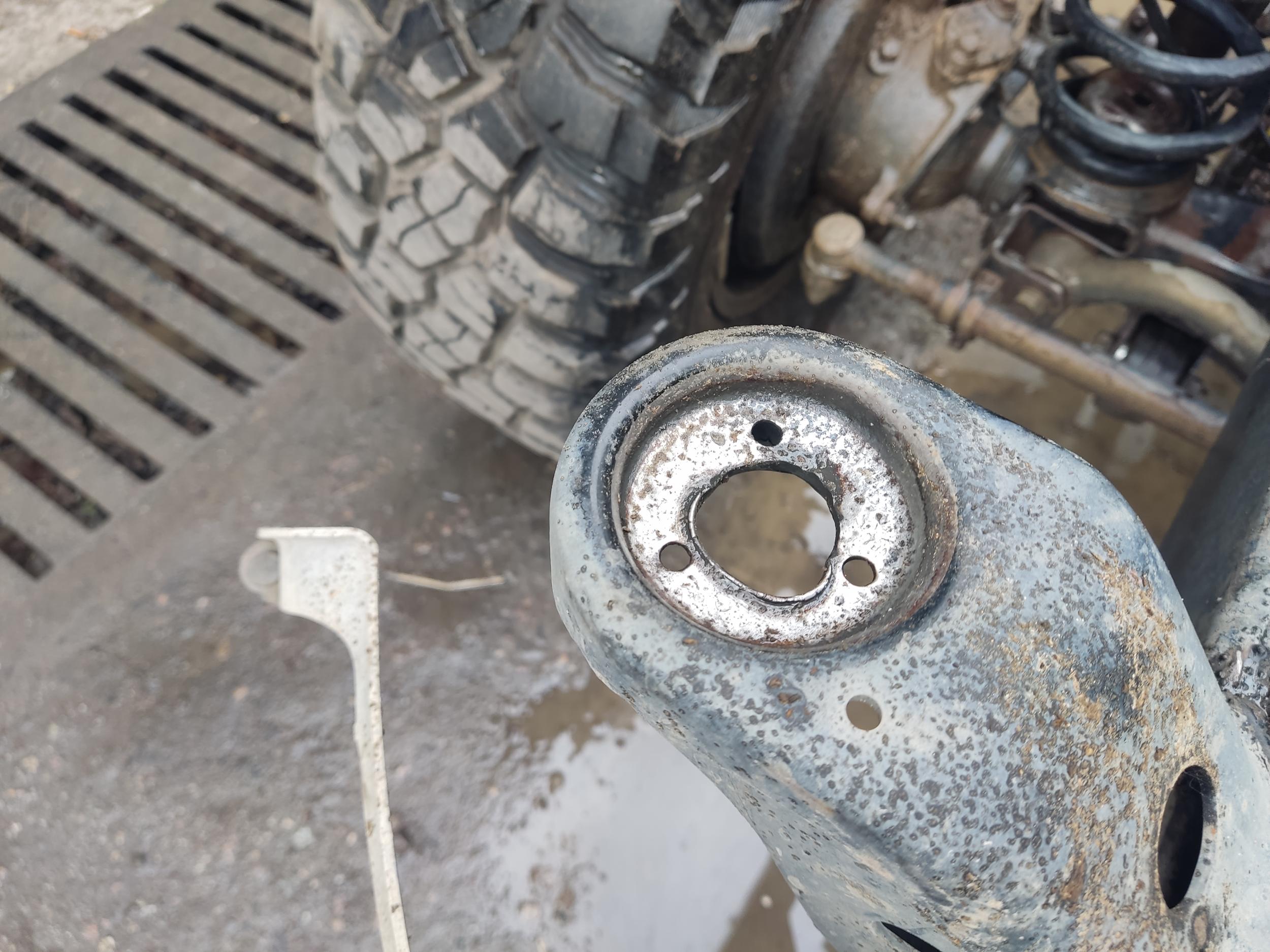

Приветствую! Как с такой бедой бороться?IMG_20220422_175451.thumb.jpg.5830570150713cd658d9935fd51536f9.jpgIMG_20220422_175444.thumb.jpg.f568fe116de95ae2c51b4a4759dfc1dc.jpg
  • Откуда: Подольск
12 минут назад, Ata-Alexandr сказал:
Снять старую и поставить новую шайбу.
  • Откуда: Казахстан, Алма-ата
  • Машина: UZJ80 vx-r
3 часа назад, Saimak сказал:
Какую шайбу? Это же кронштейн крепления кузова на раме.
  • Откуда: Подольск
1 минуту назад, Ata-Alexandr сказал:
С телефона показалось, что там шайба накладная. Но сути не меняет - попробуй шайбу туда внедрить.
