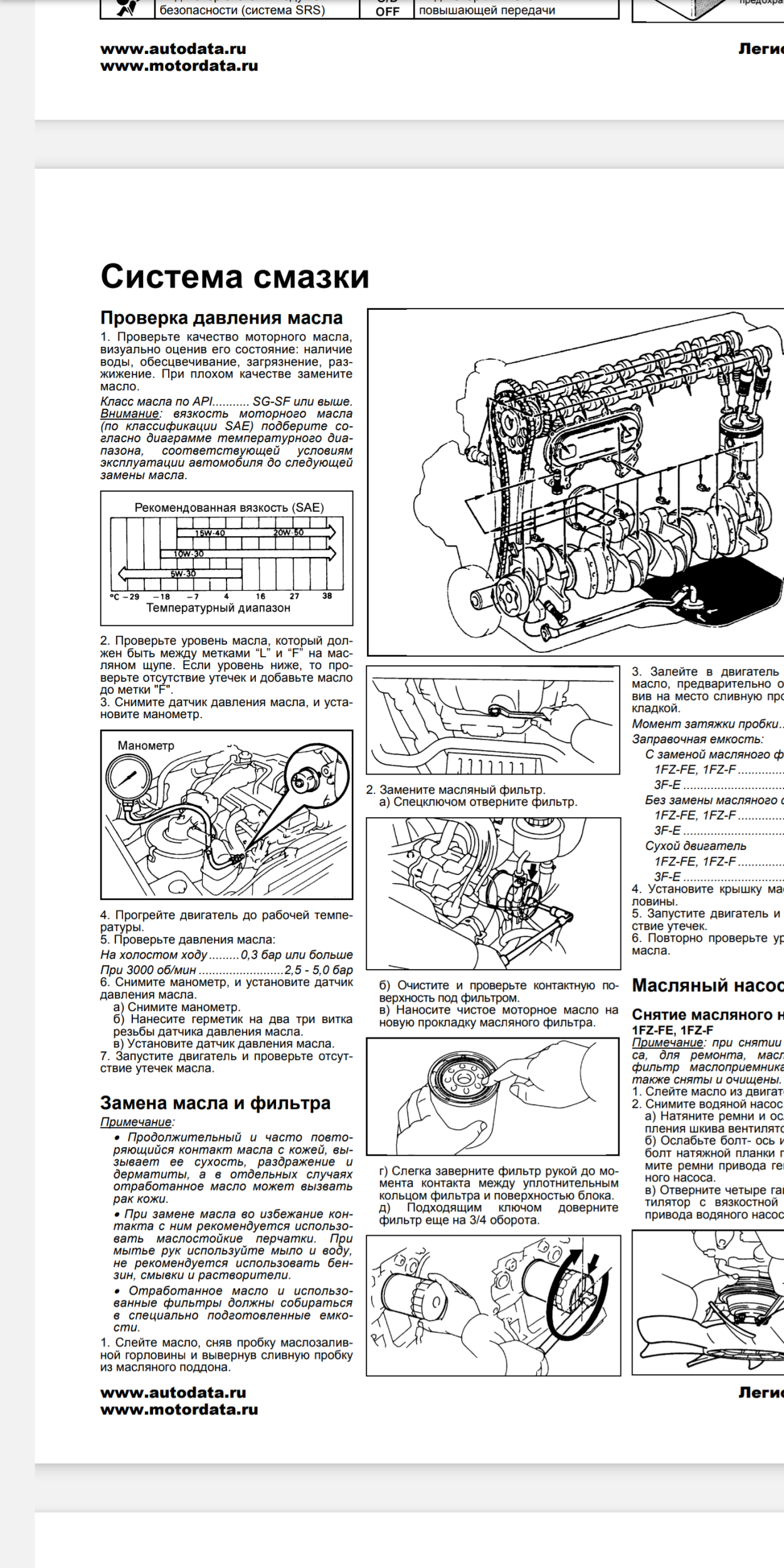

По книге 0.3бар хх
  • Откуда: Spain Torrevieja
  • Машина: UZN130 1UZ-FE
6 минут назад, Алексей ВКО сказал:
По книге 0.3бар хх
По этому Я сказал примерно, лень было книгу открывать :cool:
