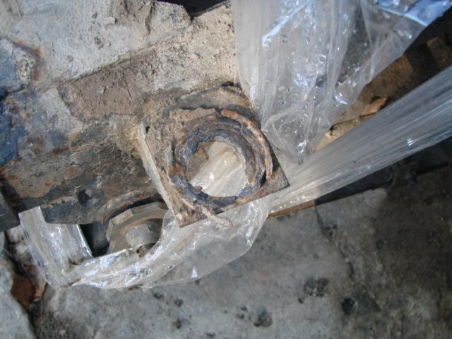

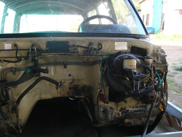

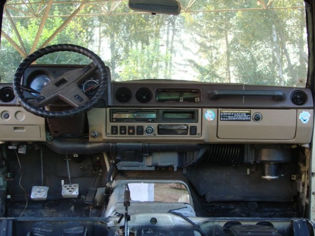

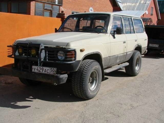

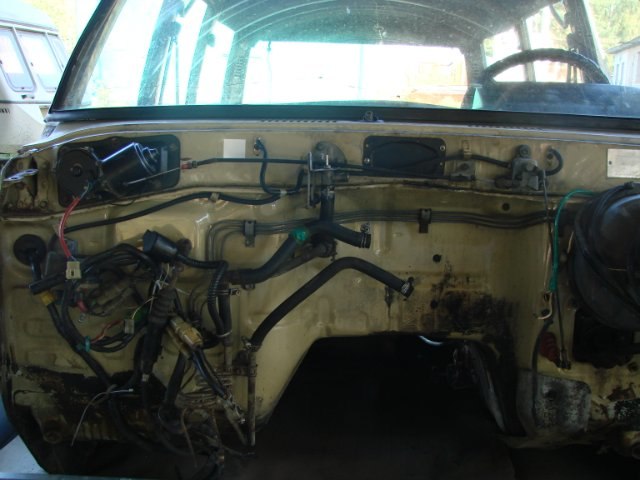

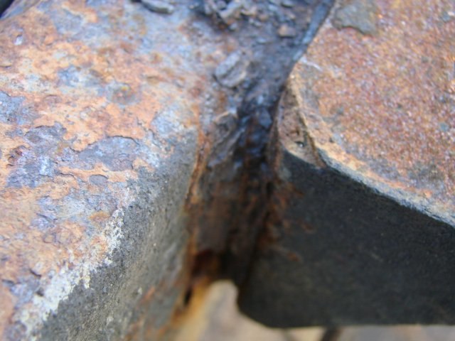

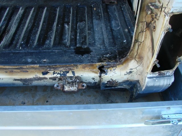

До разбора было так

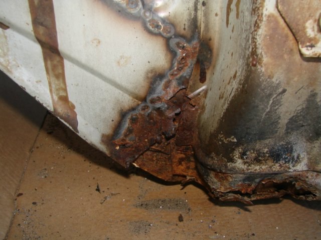

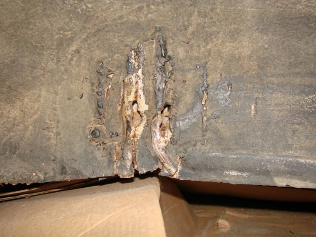

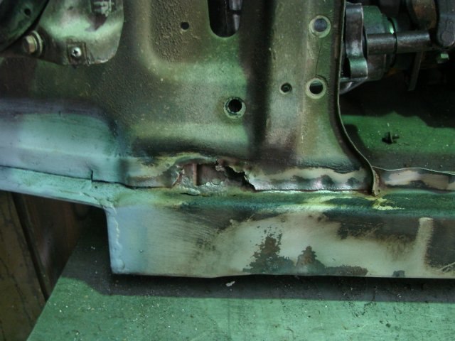

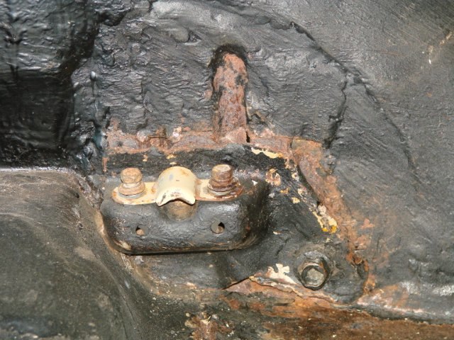

потом разобрал и выявил дефектные места

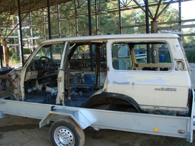

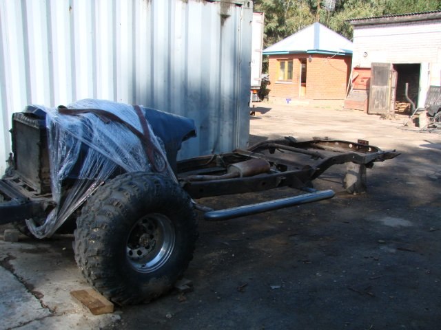

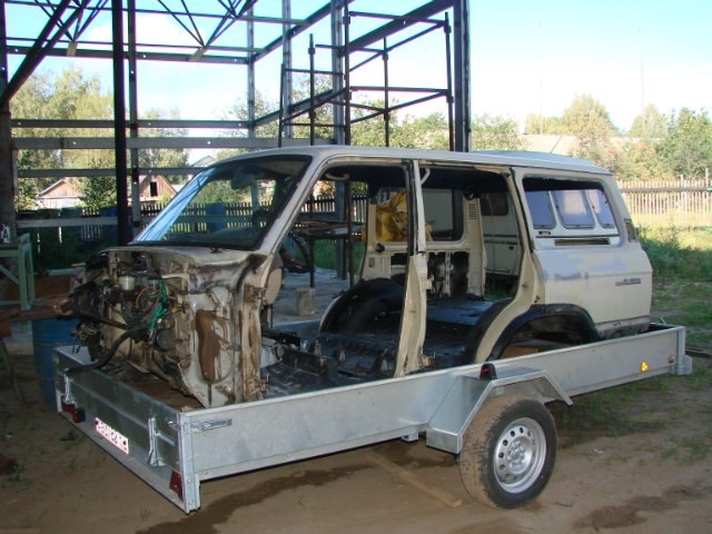

снял кузов

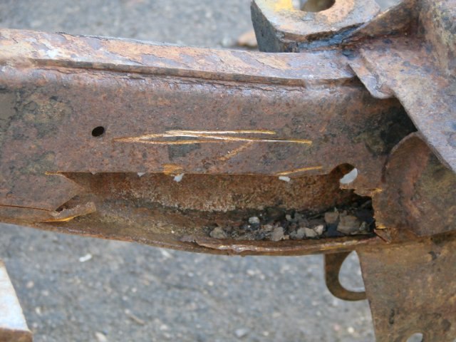

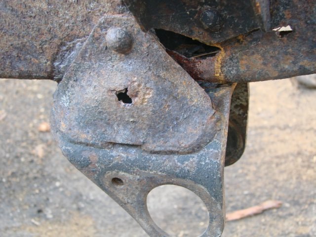

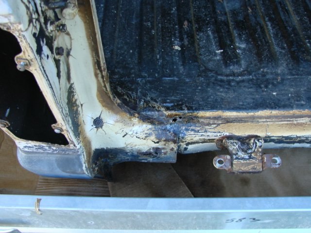

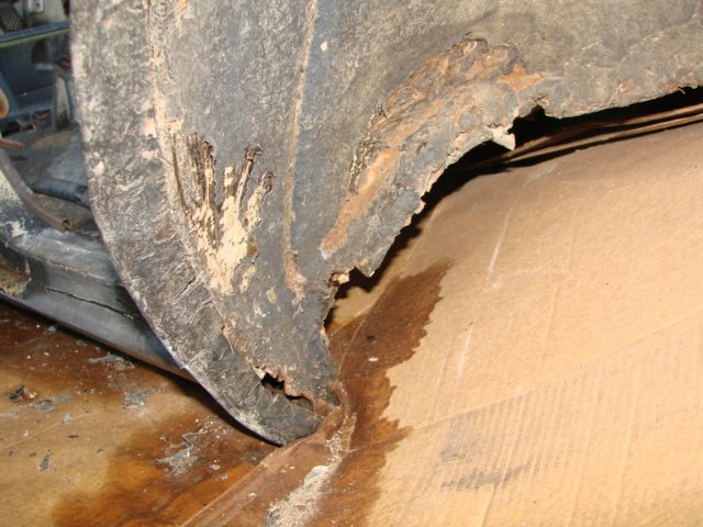

  • Машина: Тойота тундра , 2-лендкрузера 60,

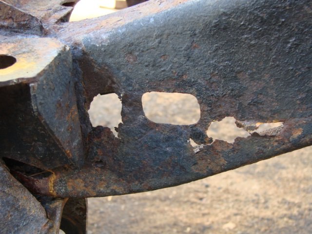

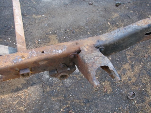

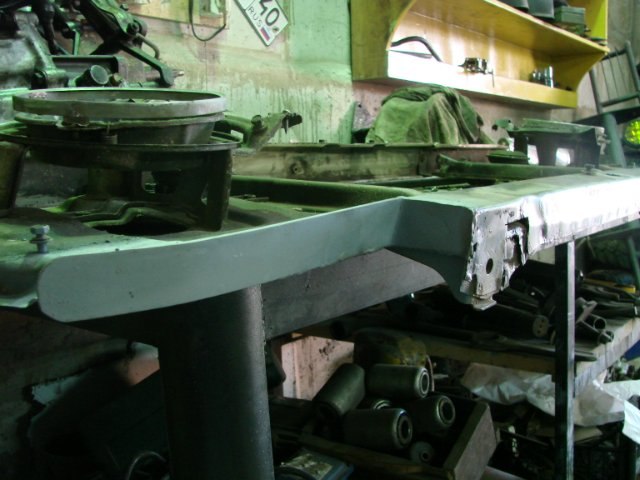

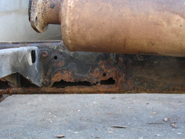

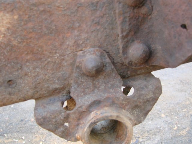

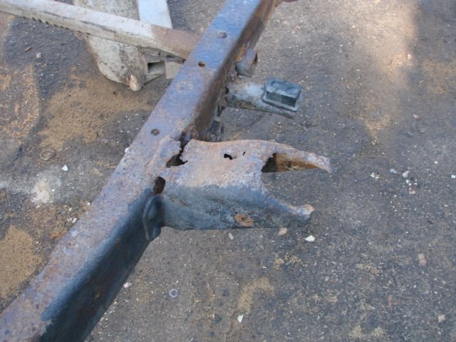

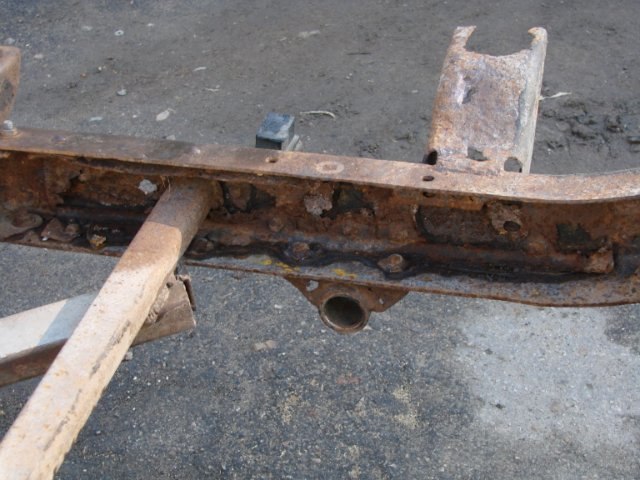

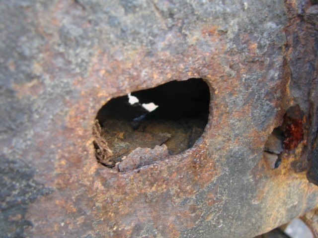

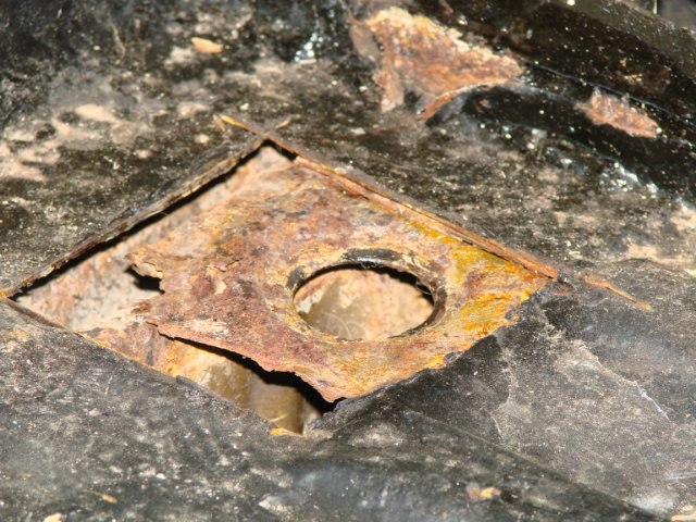

дефекты рамы

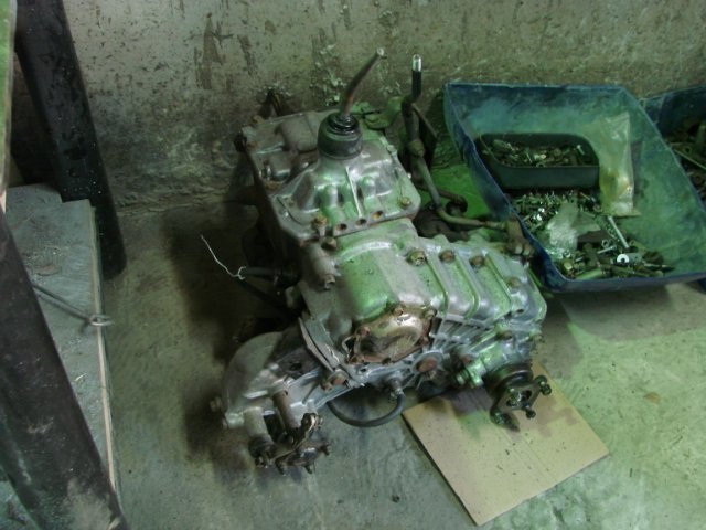

  • Откуда: Калуга
  • Откуда: Калуга

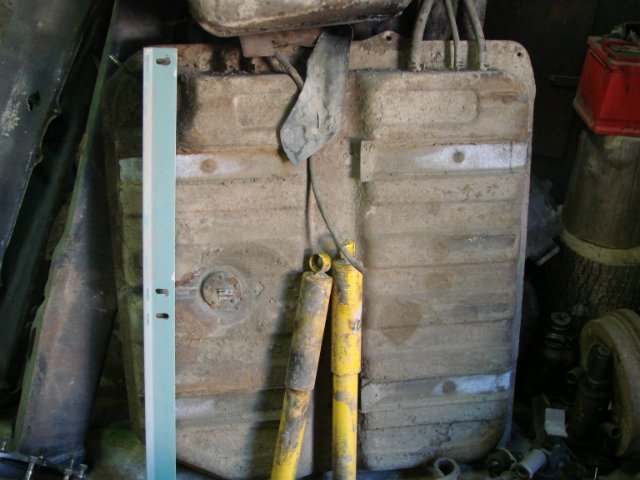

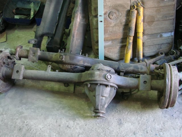

все разложил по полочкам

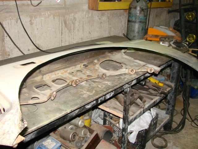

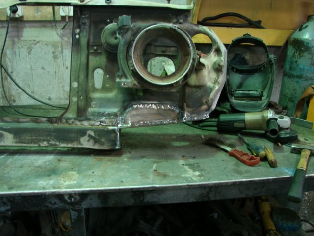

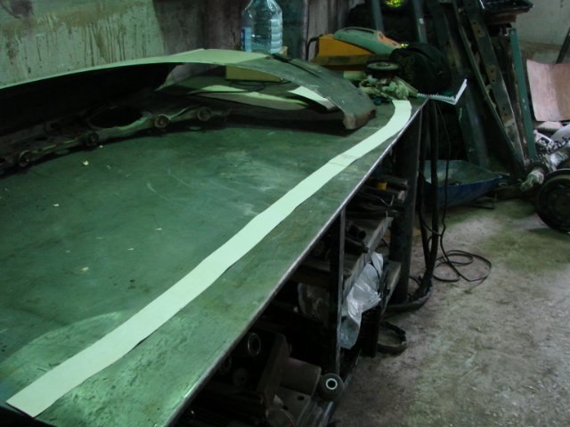

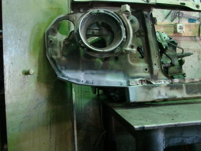

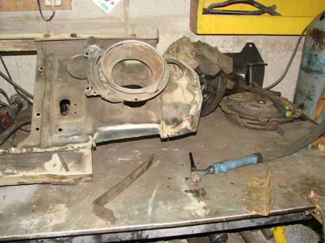

вырезал ниши в морде
Изменено пользователем tundra9965

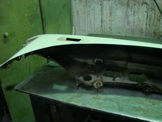

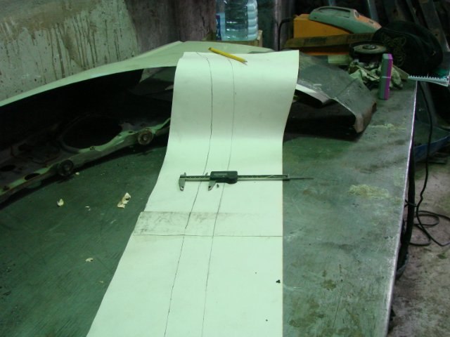

  • Откуда: Калуга

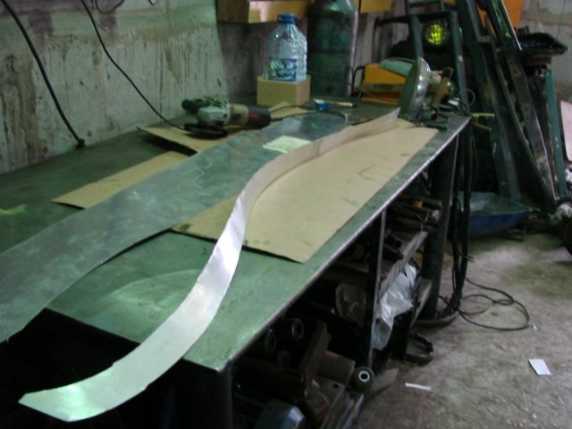

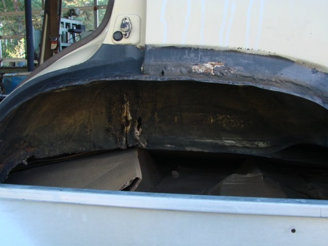

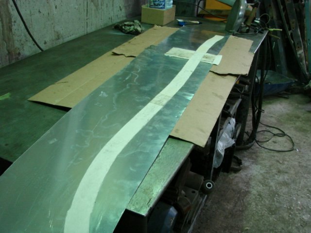

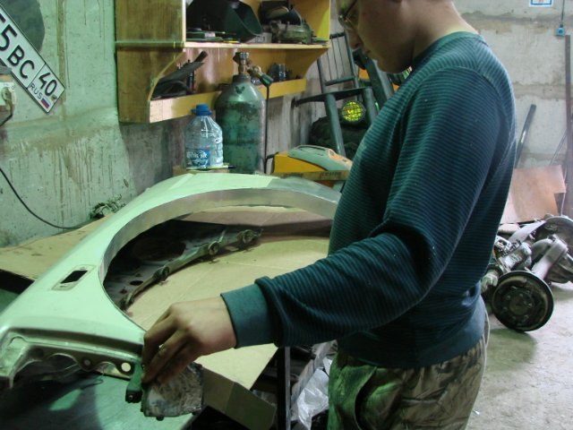

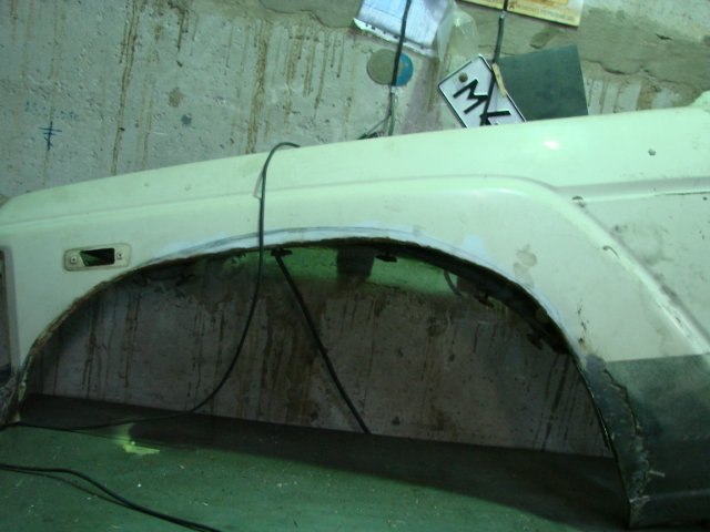

начал резать арки

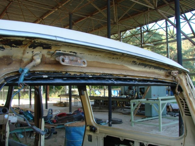

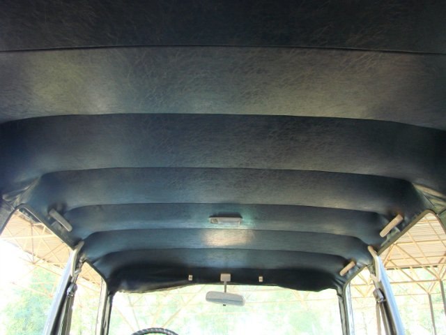

вклеил новый потолок

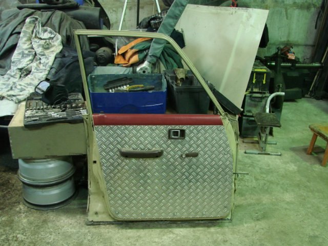

  • Откуда: Калуга

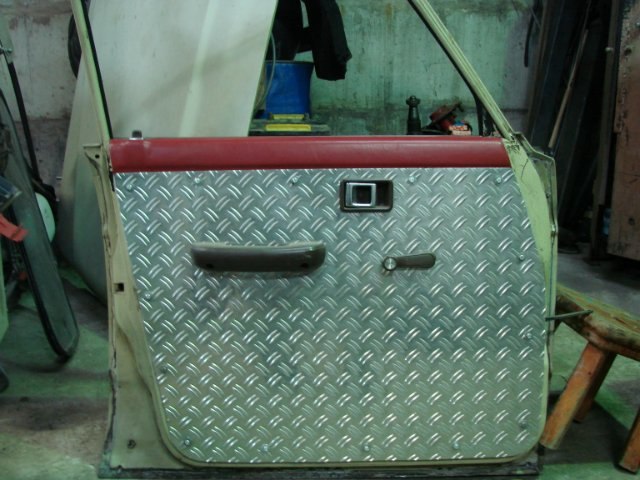

сделал обшивку двери алюминием с красной кожаной вставкой для эксперимента вот что получилось

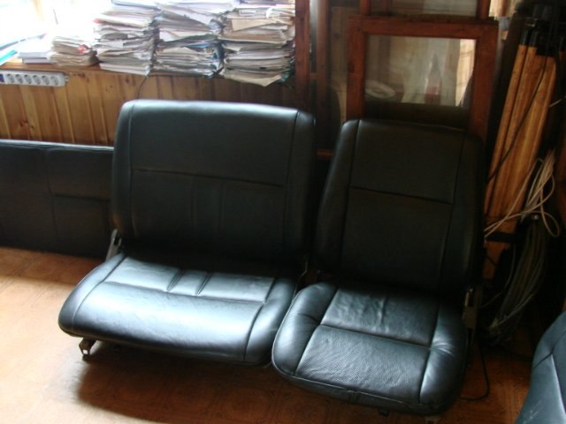

  • Откуда: Калуга

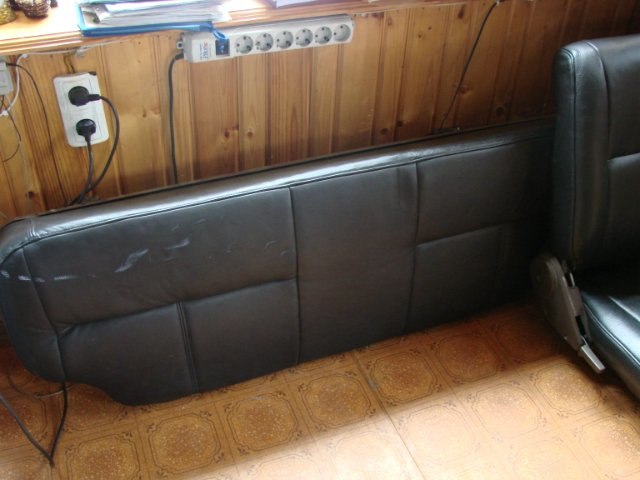

перешил сиденья и задний диван все на черную кожу фотки будут позже

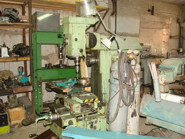

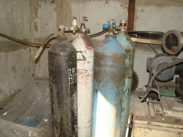

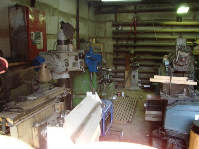

это моя мастерская
по мере ремонта буду вставлять новые фото.

/quote] Не плохо устроился : куча станков, помещение не маленькое. :ok:

сиденья
приз на финише

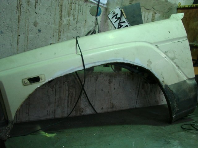

про арки

P.S. А вот на этой фоточке, на заднем плане что за аппаратик с воздушным винтиком (если не тайна, конечно)?
Интересуюсь не из праздного любопытства, нахожусь в теме, осваиваю воздушную подушку.

Спасибо всем за добрые пожелания.буду фото выкладывать с описанием процесса.Аппарат с винтом это дельталет а точнее гидродельталет.
