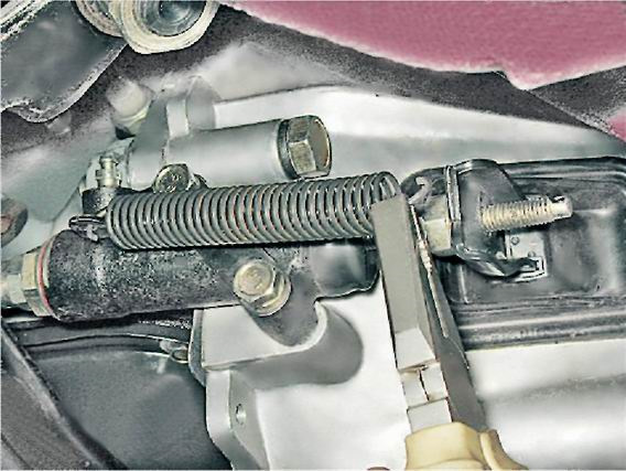

На Жигулях стоит пружина оттягиваются вилку и подшипник не крутится
На остальных где пружинки нет крутится постоянно.

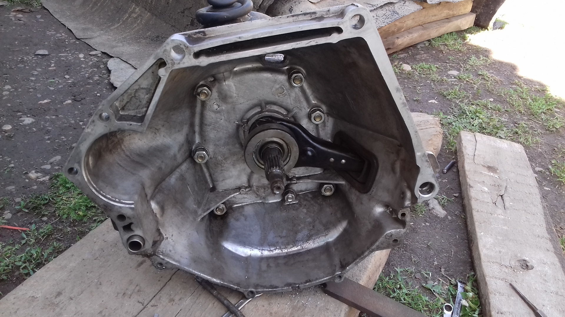

Шток рабочего давит на вилку а она его придавливает к корзине.
В жигулях стоит пружина которая оттягивает вилку. И шток там регулируемый проходит через отверстие в вилке.Там не крутится. Система один к одному за исключением пружинки и штока.

Там тогда не только пружинку надо но и шток регулируемый, и отверстие  в вилке.
38 минут назад, boris341 сказал:
Или лепестки всё таки отталкивают подшипник
Подшипник всё равно остается прижатым к лепесткам т.к. к ним прижимает шток сцепление.
Но это заложено конструктивно, так и должно быть.
