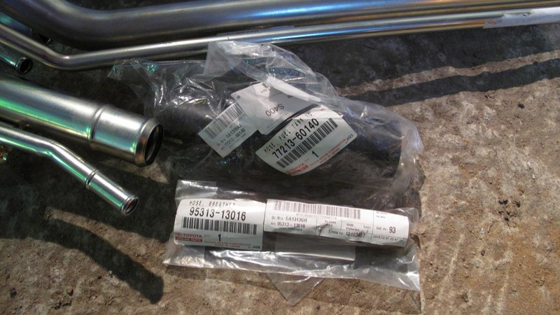

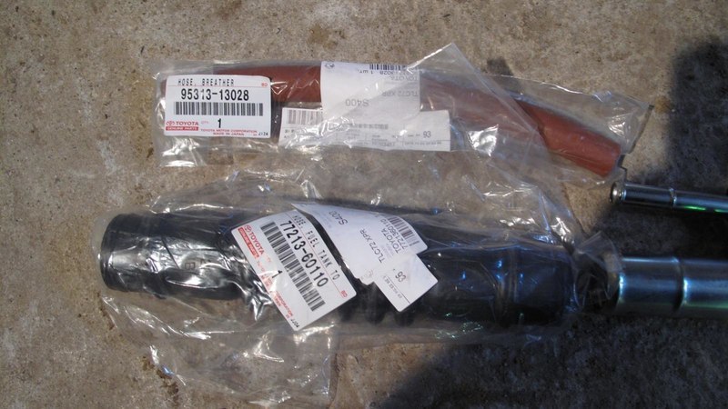

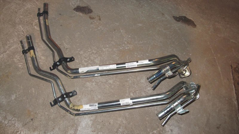

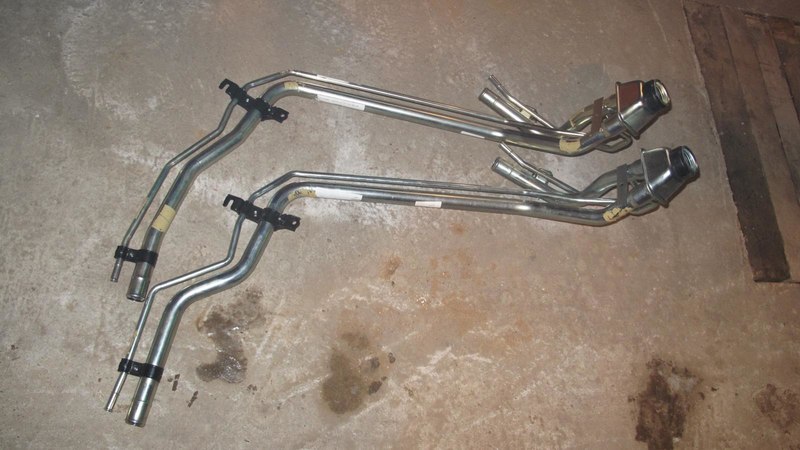

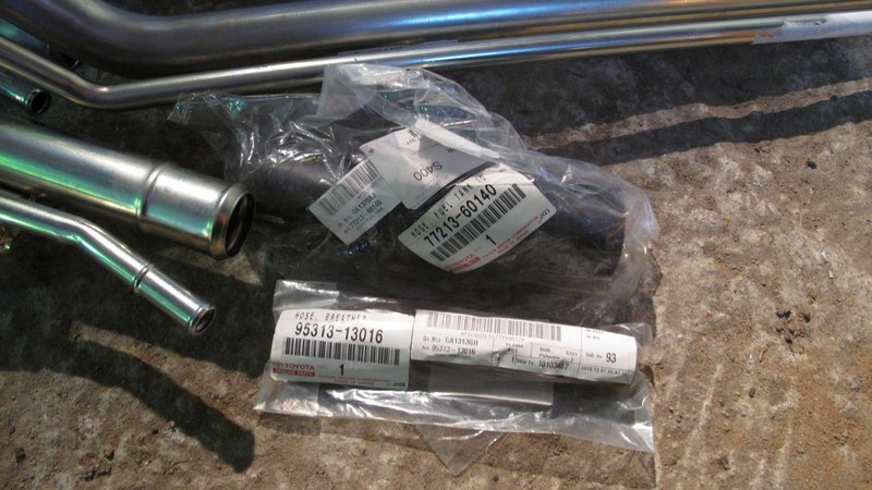

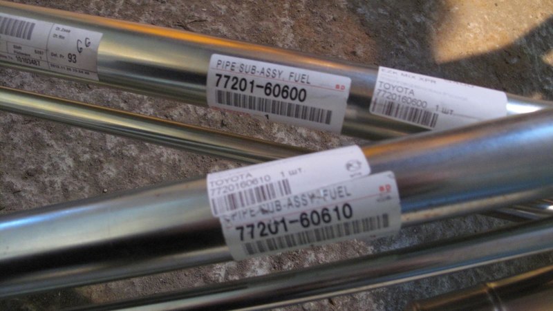

Может кому пригодится:
так как планируется установка второго бака на 2 машины, на 100 и 105, куплены 2 горловины
смотрите фото, та что снизу - от 100
единственное отличие - небольшое различие в конфигурации труб, идущих на штатный бак
думаю, при наличии желания горловины взаимозаменяемы
Изменено пользователем Tikk
  • Откуда: Дмитров
  • Машина: Нету
на фото  короткие шланги - на доп бак, одинаковые на 100 и 105
длинные - штатные на 100

еще фото

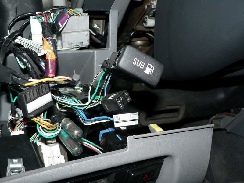

у меня нет разъема для кнопки, (стоят кнопки отключения подушек задних туманок и повер хетар)
возможно ли поменять этот пучек проводки ? какой номер нужно искать ?
  • Откуда: МОСКВА
  • Машина: нравится
убери аварийку на штатное место
  • Откуда: Алматы
  • Машина: LC-100 VX 4.2 06
фото не моё
это фото разъема которого у меня нет
у меня этот пучек под номером 82141-60372в в нем нет фишки дл якнопки допю бака

Народ, а кто-нибудь может подсказать номерочек корпуса разъема под кнопку дополнительного бака?
Спасибо!
Удачи!
  • Откуда: Алматы
Спасибо!
Удачи!
что это ?
фишка которая в кнопку втыкается отдельно номера не имеет, только весь пучек придется брать, но смысла не вижу - проще подобрать из неиспользуемых

подскажите пожалуйста номер двойной горловины которая для дизеля, достал меня клапан в бензиновой версии
спасибо

То sleep, у Тойоты практически все фишки имеют номера, обычно последние пять цифр.
Далее по каталогу и в EXIST.
Удачи!
Изменено пользователем Дима
  • Машина: LC100
Спасибо!
Удачи!
Давно, это было. Вот нашел из своих старых записей
Корпус разъема кнопки
90980-10933 Пин разъема кнопки
82998-12340- 5 шт.
82998-12340 -2 шт.  -
спасибо
себе подбирал по арабу на мой 04 года дизель - горловина 77201-60610

Как раз такой 90980-10933 заказал.
Удачи!
  • Откуда: МОСКВА
  • Машина: нравится
еще писали что от 70 жгут небольшой нужен (взять разъем с него) номер не помню
