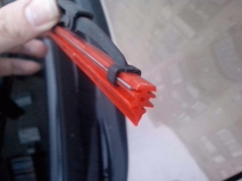

А задний дворник как меняется?просто резинку от чего-то берете,либо ранеровский по каталогу заказывать с крепежкой?
  • Откуда: Георгиевск
а резинки продаются парой во всяких гипермаркетах
post-36147-0-72440100-1447919768_thumb.j
  • Машина: T4R-130,5VZ МКПП,силовики,COMEUP 12000,шнорк,33,лочные мосты
Это и хотел услышать)

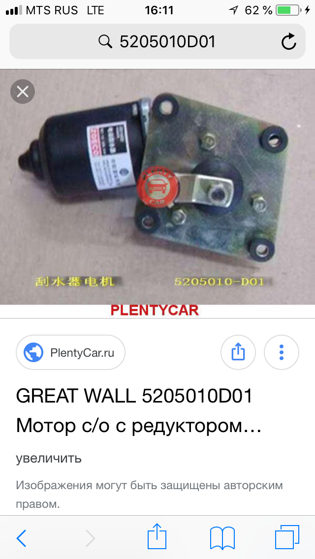

Я так понимаю про эту площядку идет речь?
просто ее перекинуть на наш соторчик и поставить трапецию от сэйфа?
  • Откуда: Калуга
  • Машина: T4R 1992г 3VZ-E МКПП Hankook DynaPro MT31
58 минут назад, 123serg123 сказал:
Во блин они еще и разные бывают китайцы)))
Это не столько площадка, сколько угловой редуктор с концевиками отключения в зонах парковки дворников. На самом деле, нужен вот этот маленьких поводок(на нём ещё вотермарка), чтобы ничего не переделывать, но отдельно вряд ли продается.
Я советую не тратить лишних денег с риском что вот это всё не подойдет, а просто заколхозить как все :)
Кто-то приваривает конец поводка тойоты к трапеции к китайца, кто-то болтами их скрепляет - варианты есть.
