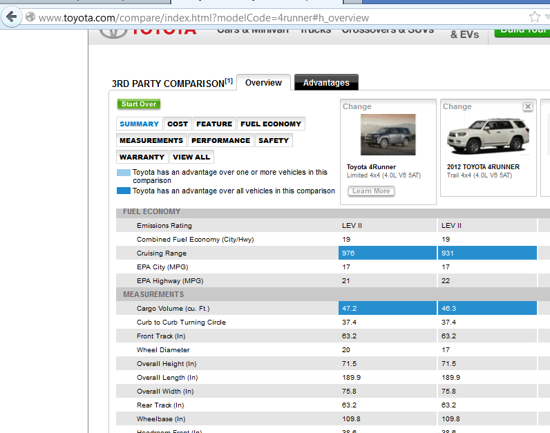

трейл лифтован с завода...
Кто это вам сказал? Вот данные с оф. сайта тойоты. Все размеры, включая высоту, идентичны.
При этом мне непонятно, почему в трейле нет третьего ряда сидений,
которые складываются в пол, а при этом объем багажника у него меньше чем у лимитеда
(у которого третий ряд есть по умолчанию)
Изменено пользователем Autobus
