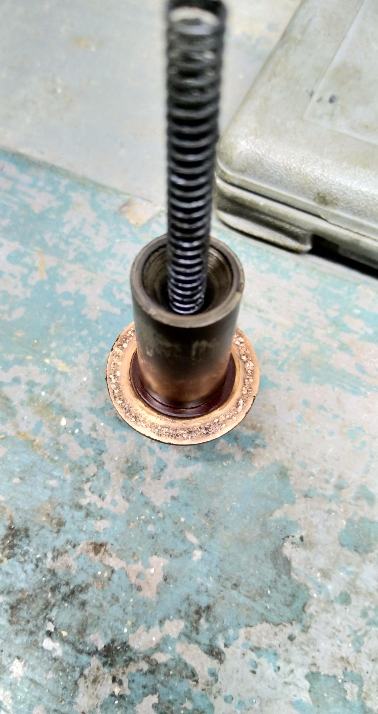

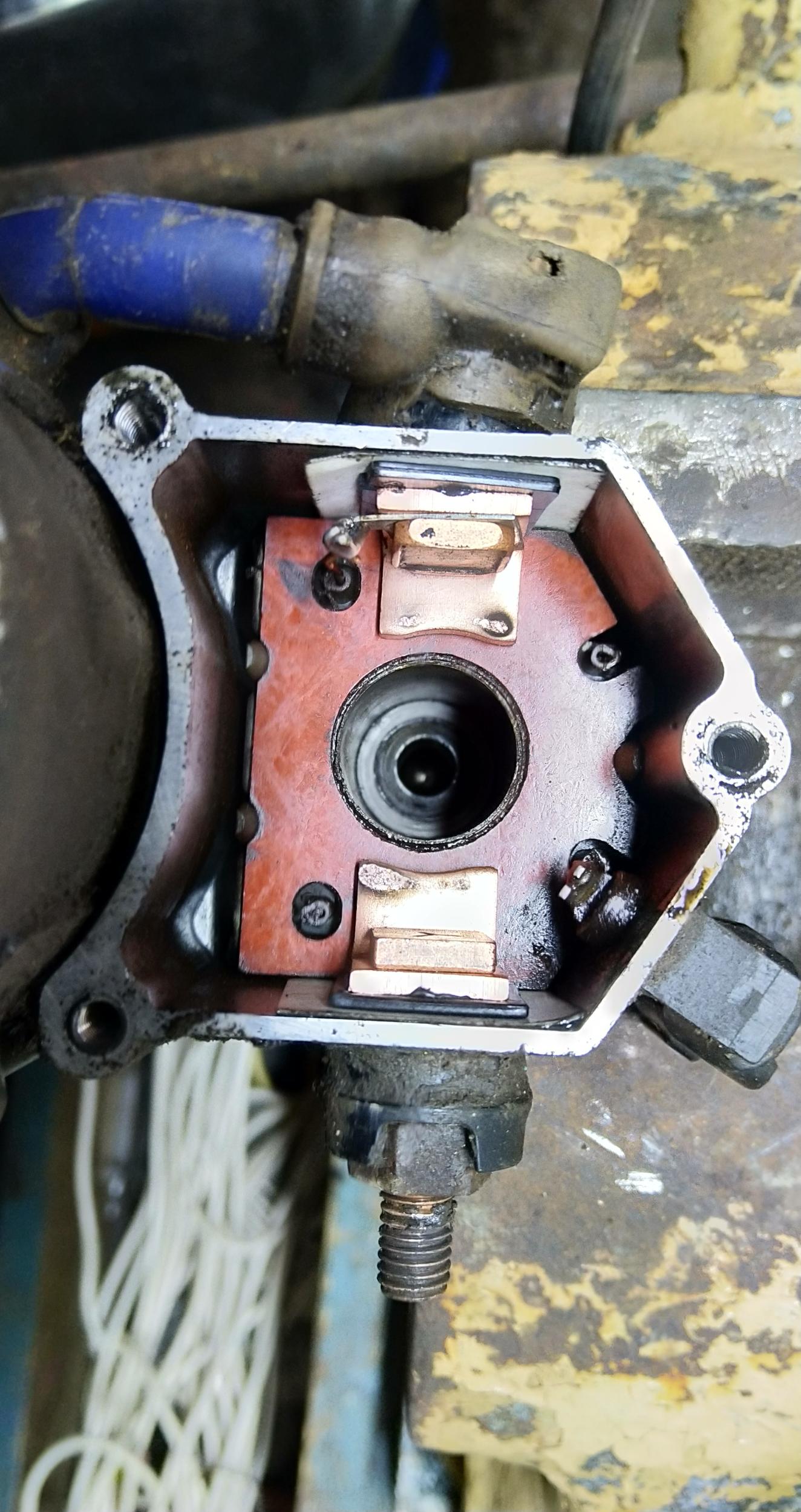

    Перебрал стартер, заменил пятаки. Причина: ни с того, ни с сего переставал крутить. Постукивания не помогали. После замены сначала работал исправно. Теперь на горячую молчит. Посмотрел замок,  массы, плюс + кинул доп провод на плюс) реле имеется с завода. Вчера после часа простоя отказался крутить совсем. Сегодня катался в течении часа, заводил трижды, проблем не было. Приехал в гараж, снял. Отдельно от машины жужжит и крутится/втягивается исправно.
    Разобрал повторно. Есть вопрос: на фото как будто провода не хватает до пятака второго?IMG_20220214_131657.thumb.jpg.fe142dd21391db7637ec75c299f8bcc7.jpg
    Втягивающее проходил шкуркой, сейчас оно вот в таких рытвинах. IMG_20220214_132131.thumb.jpg.e84bad6ae5d7ad2e7ca26623e81b9f15.jpg
    У меня осталось две версии: щетки или межвитковое...
    Есть ещё какие советы?
    P.S. вариант с щётками отпал. Кстати, корпус был нагретый когда снимал, но может это от коллектора нагрелся
    Изменено пользователем Makok
    • Машина: TLC 80 1994 г. Араб.VX.двиг. 1FZ-F, МКПП, PartTime, ГБО.

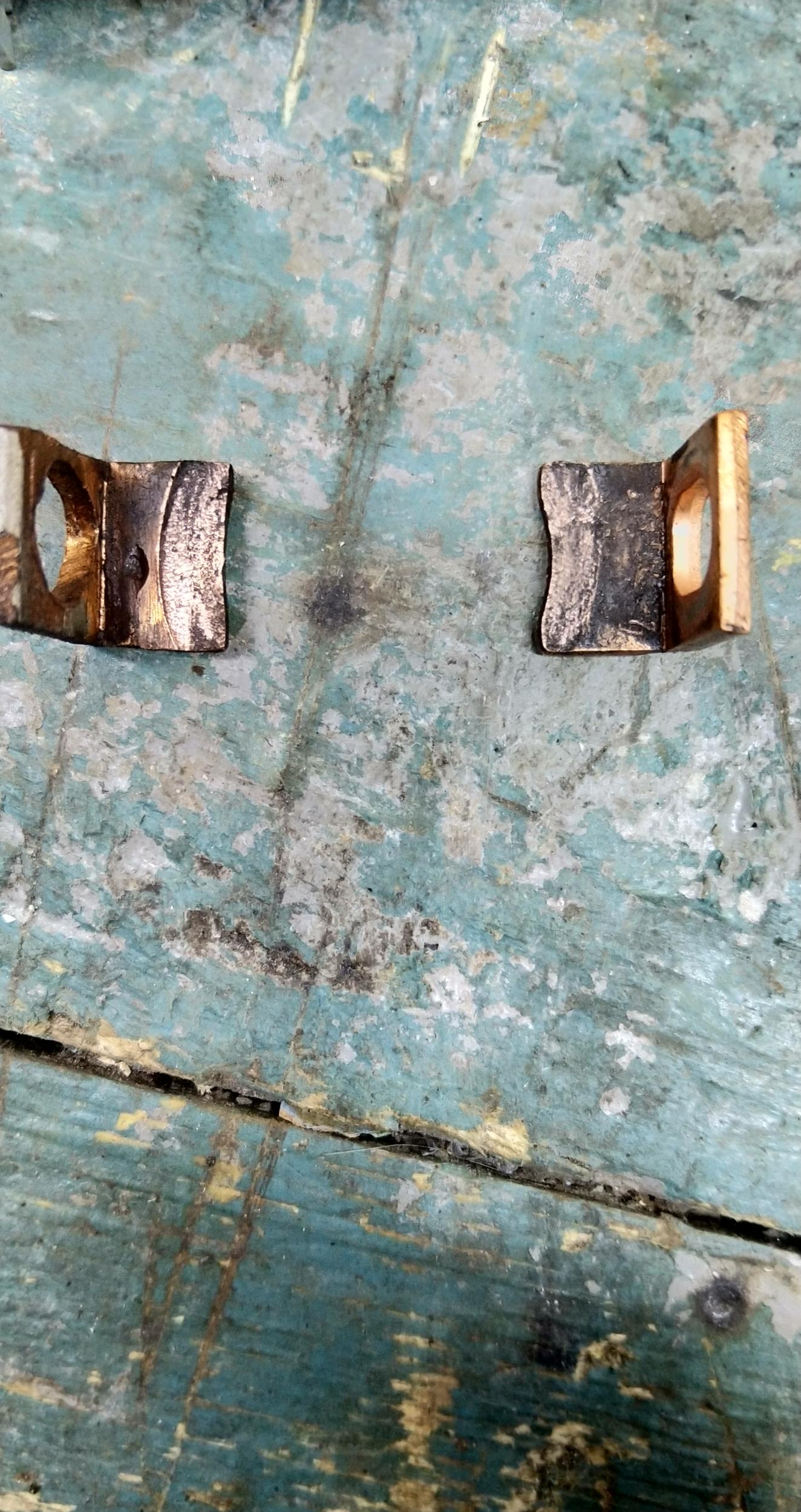

    Кольцо на втягивающем должно прилегать по всей плоскости к пятакам. На твоем стартере пятаки контактируют с в тягивающим только по краям. Выравнивай пятаки чтбо они всей плоскостьб прилегали к кольцу на втягивающем, и зачисть на них подгоревшее. Также надо убрать рытвины на втягивающем

    На фотке видно не плотное прилегание кольца к пятакам. И на пятаках нагар, что тоже говорит о плохом контакте втягивающего и пятаков. Отсюда и рытвины, надо обеспечить хорошое прилегание кольца к пятакам без перекосов.

    Вот такие старые были
    17 минут назад, Makok сказал:
    Спасибо, буду ровнять.
    Вот на старых видно, что пятно контакта по всей рабочей плоскости пятаков. Я наипару лет назад также развлекался со стартером, пока плоскость на пятаках не вывел ровную и не выровнял их. Пятаки Krauf вроде были и втягивающее тоже этой фирмы

    Второго проводя явно не хватает, во втягивающем ДВЕ обмотки, одна тяговая, а вторая удерживающая, первая работает до того пока «пятаки» не замкнутся, а вторая после.
