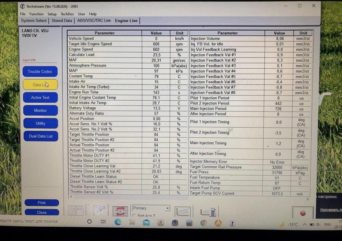

TLC 2008 год, куплен в 2009 новым. Пробег 250тк. Меняли только помпу и насос ГУР. Кулер не снимали никогда. Полный сток. Последние 200тк масло шелл хеликс ультра 5-40.
Показатели по техстриму

24 минуты назад, Danillo22 сказал:
Ну разве так можно ? Лишаете куска хлеба популяризаторов глушения и улучшения. У них дети, семьи. Вы против семейных ценностей???)))

Судя по фото параметров я один вижу что MAF в значениях шиной машины?

@Danillo22 чего вторую половину не указал, там как раз про EGR, на ХХ должен быть открытым.
Если форсунки не меняли, показания изумительные.
