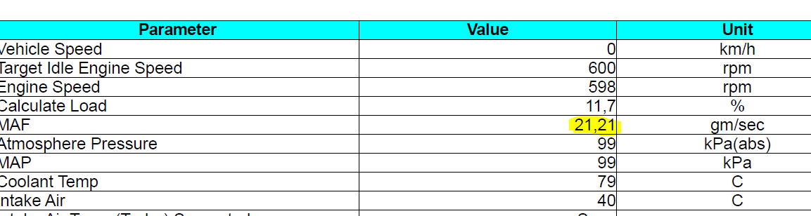

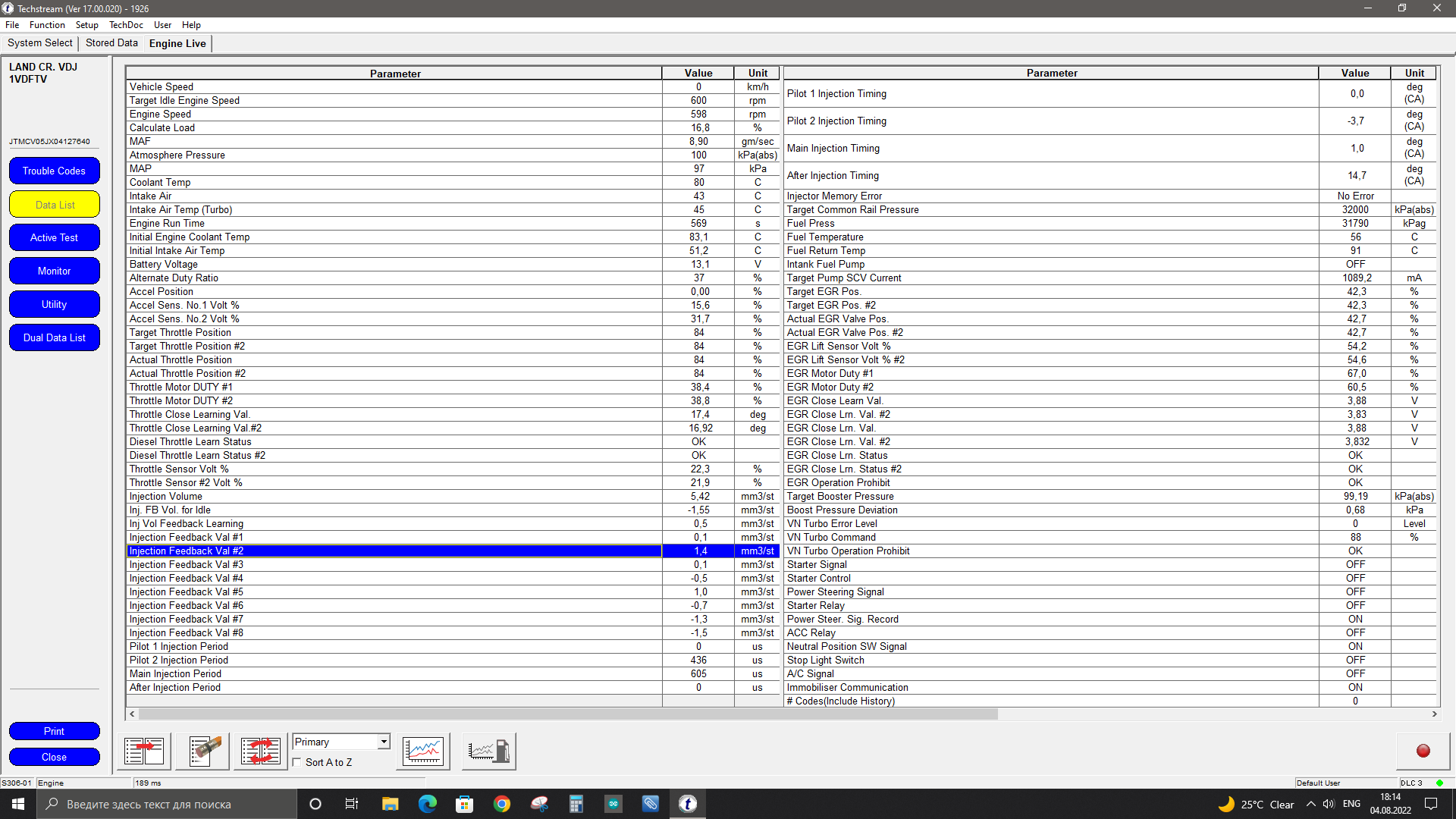

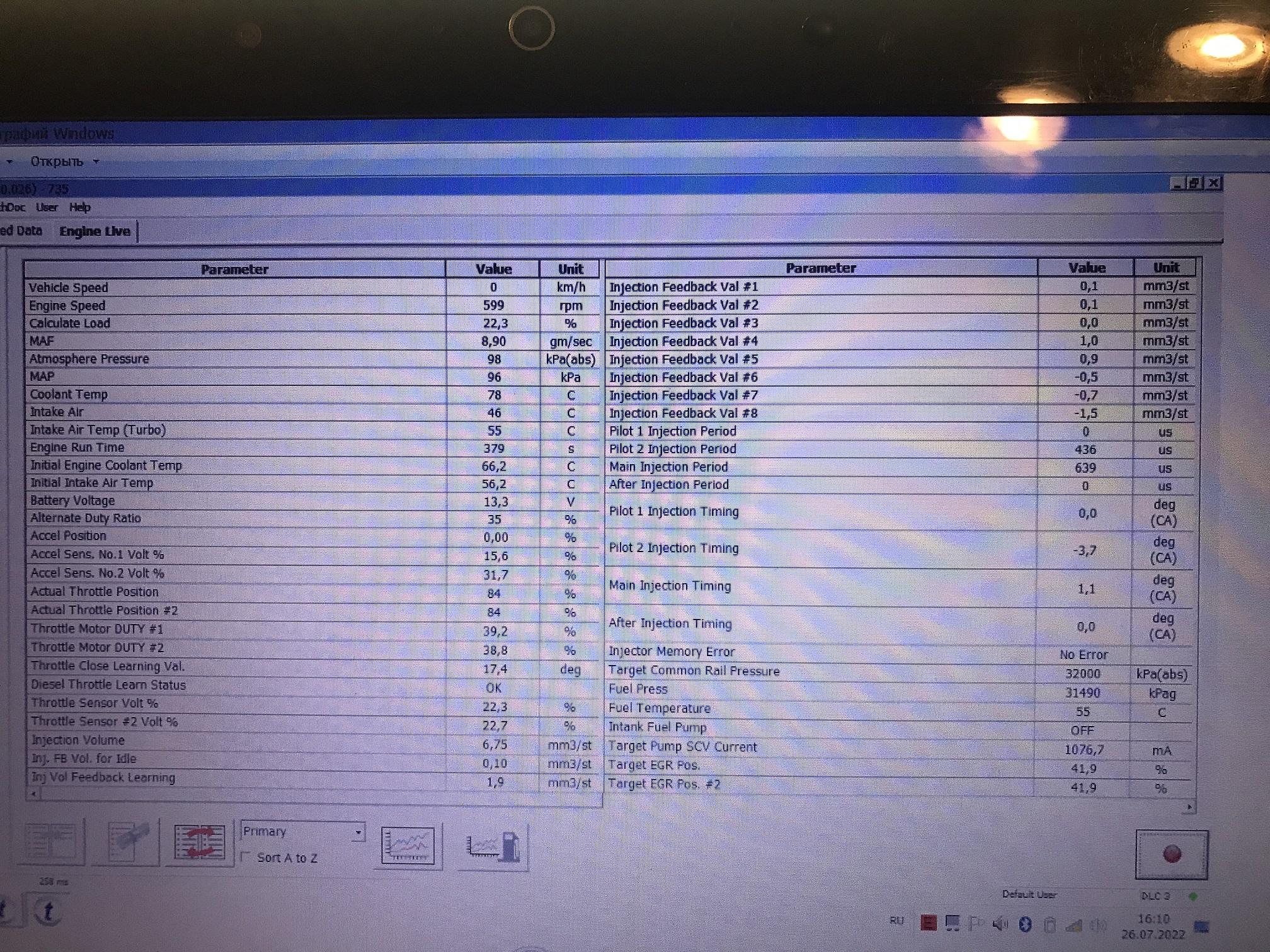

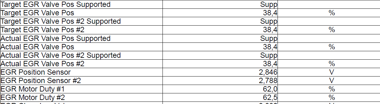

    Я правильно понял, что по показателям  maf при диагносте можно оценить степень загрязнения от egr и необходимости чистки?
    да, только посмотреть нужно будет не только на MAF:
    вот показания MAF снятые с машины в стоке с интервалом в полчаса.
    1.
    2.

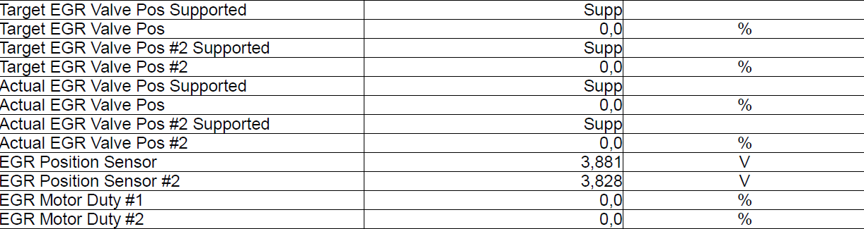

    в первом случае ЕГР - открыт, его статусы:

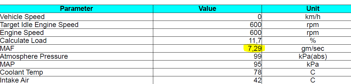

    во втором случае EGR закрыт, в таком случае статусы выглядят вот так:
    проблема будет в том случае, если при открытом EGR показания MAF будут как при закрытом.

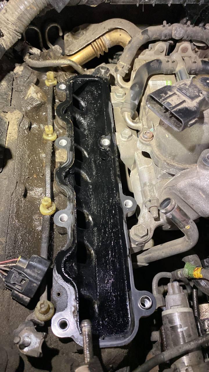

    Видео носит чисто ознакомительный характер об отложениях системы EGR. ?
    Какие либо рекламные посылы - отсутствуют.
    а/м TLC200 2014 года, двигатель 1VD-FTV , пробег 150.000 км (+|- сколько скрутили не известно, вторичный рынок так сказать приобретение его)

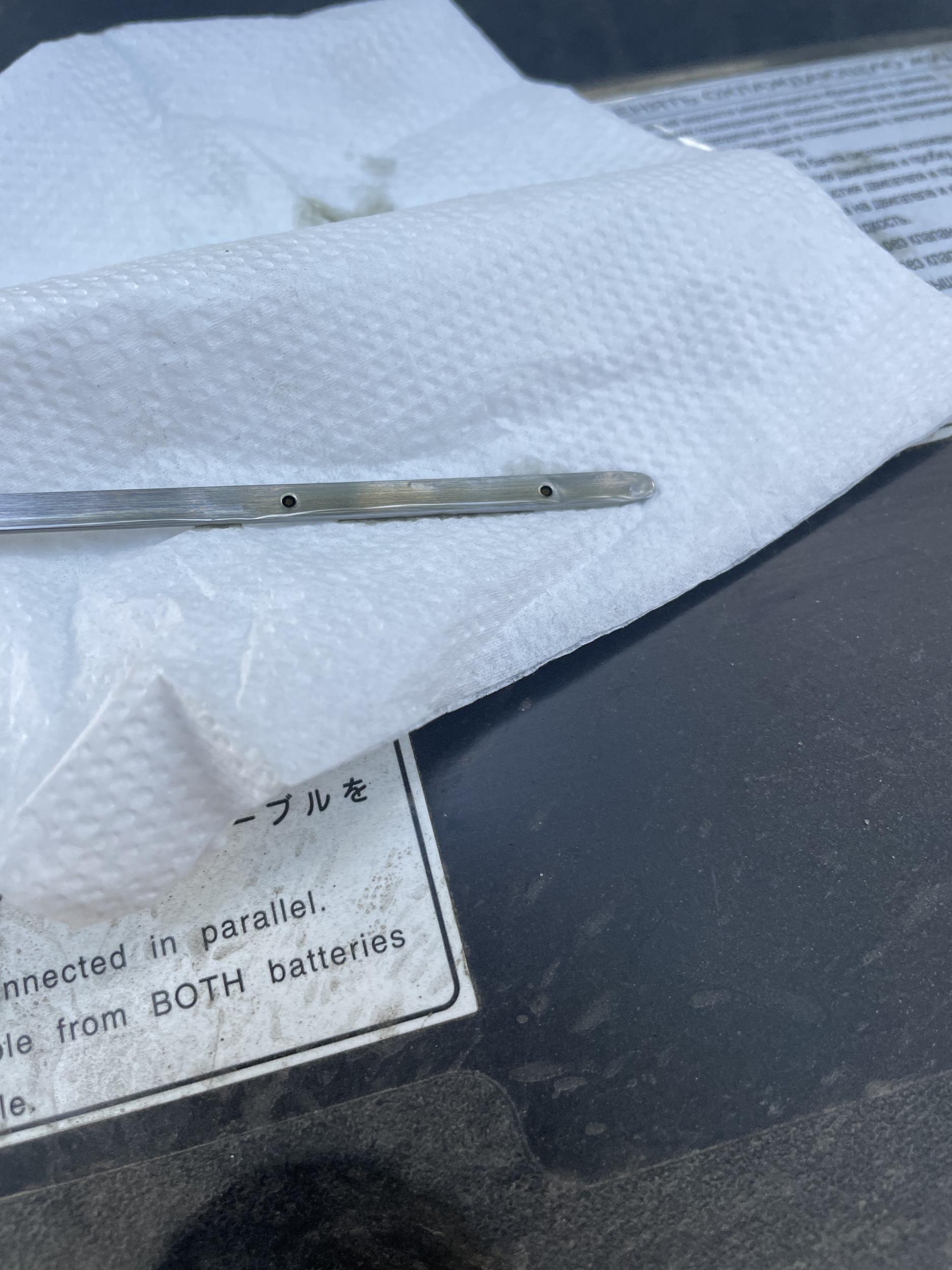

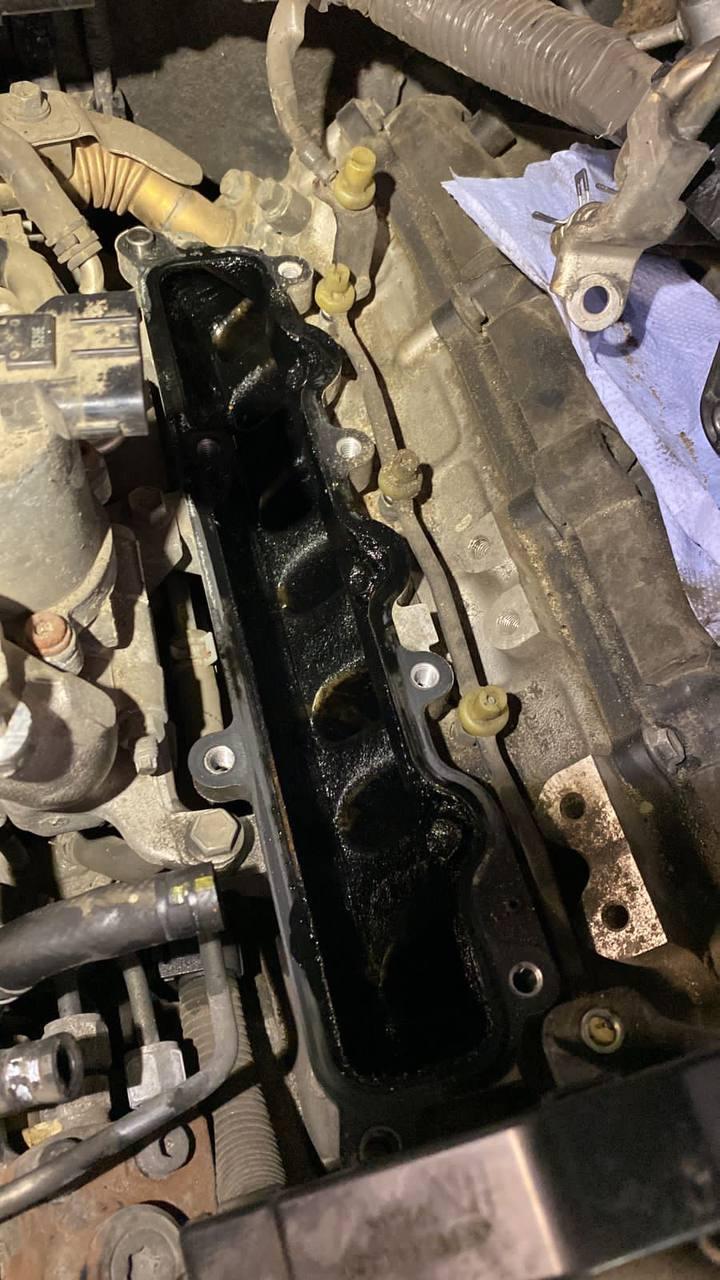

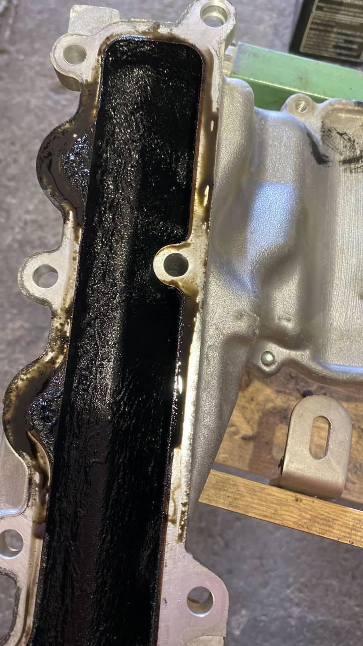

    Очередной отчёт. Масло 6 замен или 7 кастле, далее идемитсу 5в30. Меняю каждые 10 тыс. Егр открючён с 33 тыс км. Стиль езды «меня никто уже не ждёт», или «я уже везде успел», кому как нравится. Менял 3500 км назад, результат на фото:

    Приветствую! А где в Москве можно почистить систему ЕГР со снятием коллекторов за сумму менее 25тр?
    • Машина: TLC-300
    А это так дорого стоит?
    • Откуда: Жуковский
    • Машина: Лк200
    6 минут назад, Loga сказал:
    Нет, хочу понять а много ли кто вообще это делает и на сколько 25тр это низкая цена на такую услугу :))

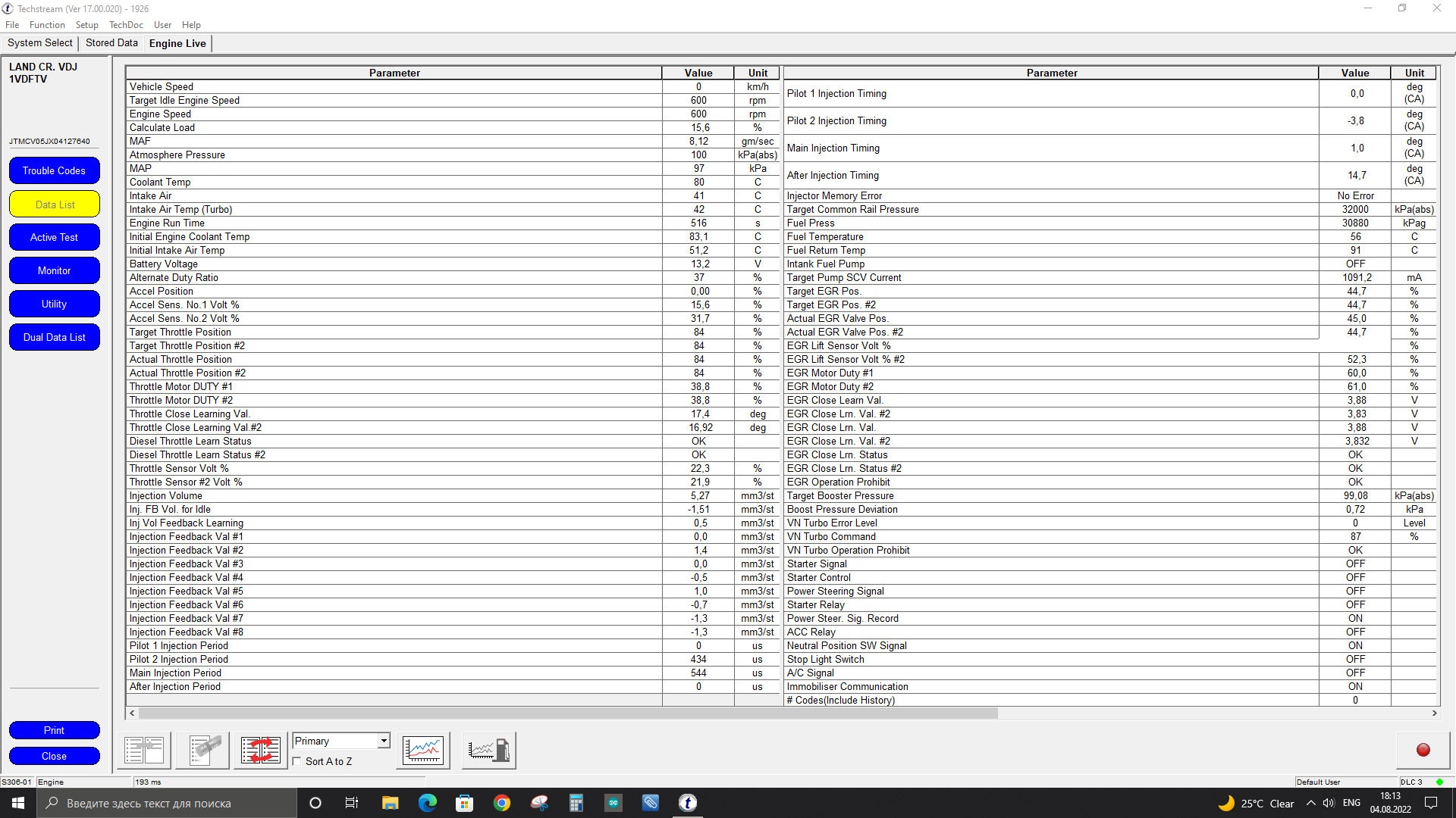

    Прочитал тему,
    месяца полтора как владею TLC200, 2013, 249kkm.
    в пробеге уверен, так как предыдущий владелец мой брат, а первый его сосед, машина все время была на виду.
    Не мог все это время привыкнуть с цокоту мотора на разгоне от 1500 до 2000 об/мин
    чуть смелее жмёшь на газ и нет никакого цокота, а только приятный рокот.
    за время чтения темы успел купить прокладки новые для чистки EGR, проложить маршрут до Тамбова :) и прикинуть что продать для капиталка с заменой форсунок.
    прошел за месяц 2 тысячи, масло на месте, звук мотора стал уже родным, пришёл китайский шнур mongoose с али.
    течстрим показывает, что все не так плохо.
    мерял давление картерных газов «гидроуровнем», перепада нет, уровни остаются напротив друг друга при работе на ХХ, при 2000 оборотах возникает разряжение и уровень со стороны двигателя поднимается на 2 см относительно уровня жидкости с полевой стороны.
    фильтр и канал воздушный чистый без следов пыли.
    цокот классический, при отключении форсунок такое чувство что цокотит минимум 2. Но брат проехал 90ккм с таким же цокотом и он ни на грам не изменился. Ему поднимали Форсунки 2 года назад, проверяли, криминала не нашли, к сожалению документы не сохранились.
    судя по MAF в EGR все еще не так плохо.
    прошу совета бывалых, лезть или не лезть, максимум что хочу, почистить перед зимой.img1.thumb.PNG.9c2ea3890c00828c510b0215dd135e26.PNG

    я поэтому течстрим и выложил, что бы получить предварительную оценку состояния мотора, я бы не сказал что он подубитый. Если видите, ткните куда смотреть.
    Изменено пользователем AndrewV
    • Откуда: Петрозаводск
    11 минут назад, AndrewV сказал:
    Все родное, воздушный/топливный/масляный, включая масло Toyota 5w30 через 10.000
    дизель на моей памяти только евро5 в Беларуси последние лет 10 точно.
    А вы не торопитесь делать выводы, съездите еще в пару сервисов на "компьютерную диагностику" и сравните. Очень удивитесь разнице результатов.
    А по итогу тачка окажется в порядке и проедет еще полляма км и не чихнет. И нефиг лезть в нее. А диагносты они такие, каждый - Нобелевский лауреат по автоэлектронике, не меньше, а на деле-макака, накопившая на сканер и научившаяся три кнопки нажимать.
    Изменено пользователем Al-Is
    • Откуда: Барнаул
    • Машина: LC200
    Если хотите отсрочить поездку в Тамбов глушите егр. Судя по параметрам ещё не поздно. Это чисто моё мнение.

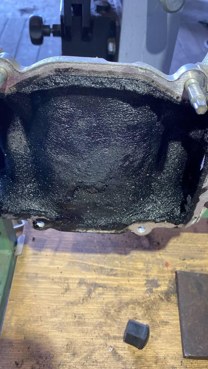

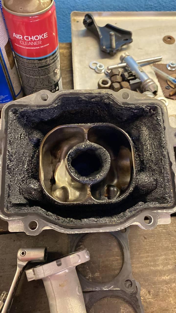

    • Откуда: Жуковский
    • Машина: Лк200
    Пробег 171т.км До этого врядли кто-то чистил. Показания программы до чистки.
    • Откуда: Чукотка, Анадырь
    Жесть
