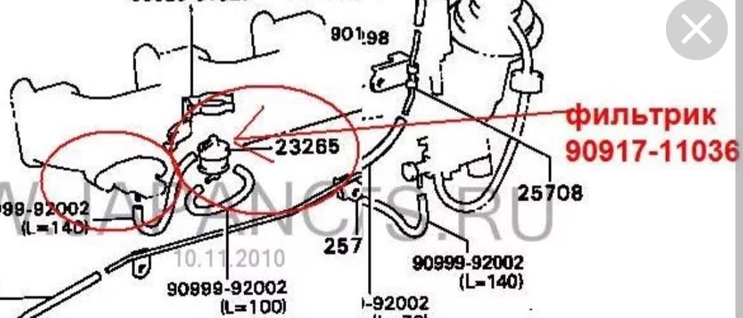

    Так вот в коментах пишут, что этот звук был устранен на сервисн путем замены фильтра картерных газов (90917-11036). Я так понял этот фильтр еще называют клапаном давления картерных газов pcv. Хочу его поменять, но не пойму где он находится. Кто в курсе?
    Вот он на схеме.

    За дроссельным узлом он стоит, около моторного щита.
    • Машина: TLC 200
    На него одевавается шланчик от интеркулера. Но чёт мне кажется это ерунда и к картерным газам он отношения не имеет вообще

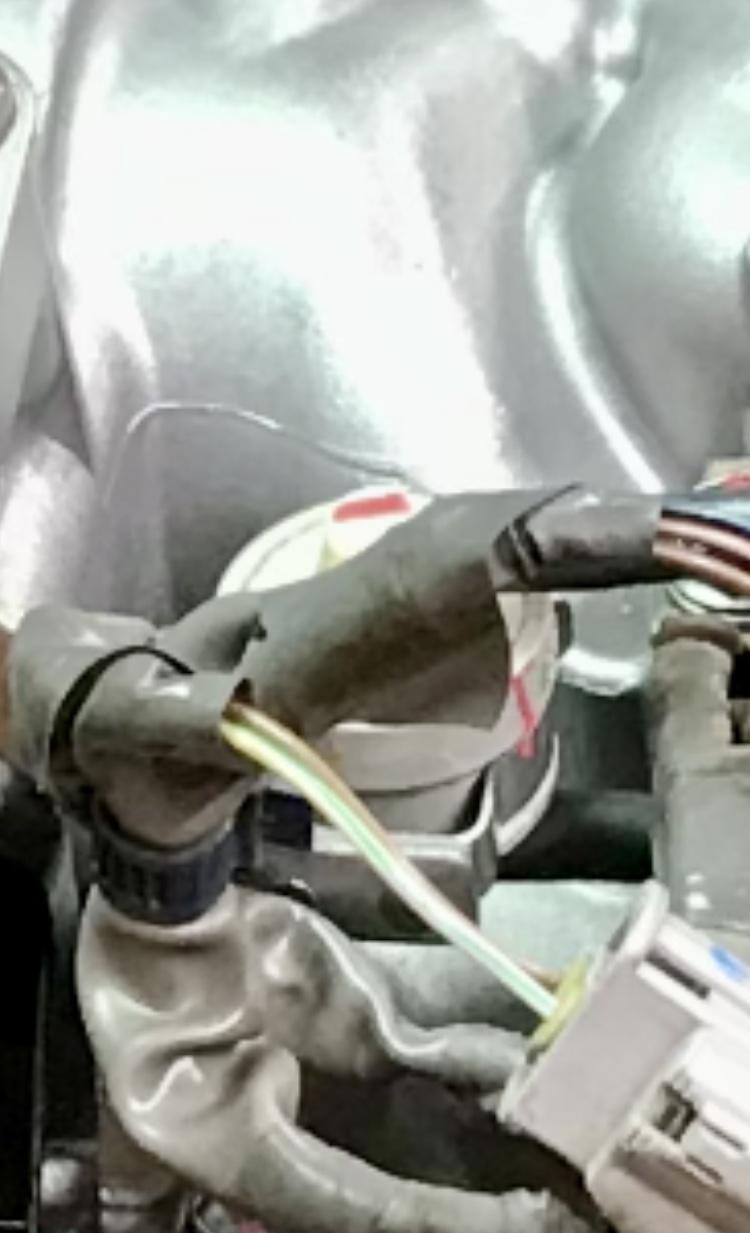

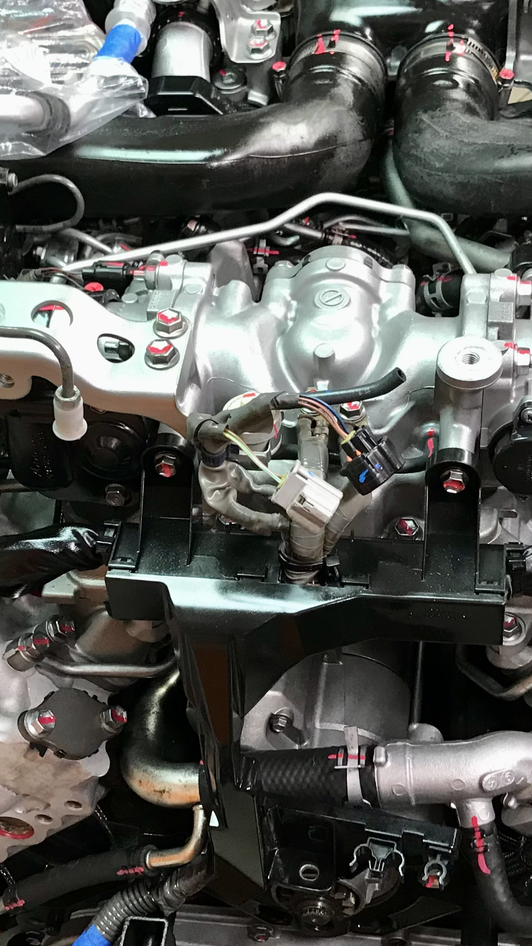

    Принял, спасибо, на этой фото он виден?)))
    А этот фильтр и клапан давления pcv это одно и тоже?

    Ребят, все таки кто-то может подсказать гле находится этот фильтр картерных газов 90917-11036. Нужно ли снимать интеркуллер, чтоб до него добраться?
    Где он стоит справа у щупа или слева?
    • Откуда: Тамбов
    • Машина: Turbo Honda Prelude
    14 часов назад, Begem сказал:
    1. Наглядно в сообщении #1464 вам показано где стоит деталь 90917-11036
    2. Конечно интеркулер нужно снимать для удобства замены детали 90917-11036

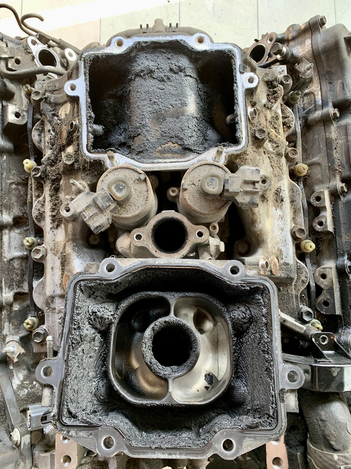

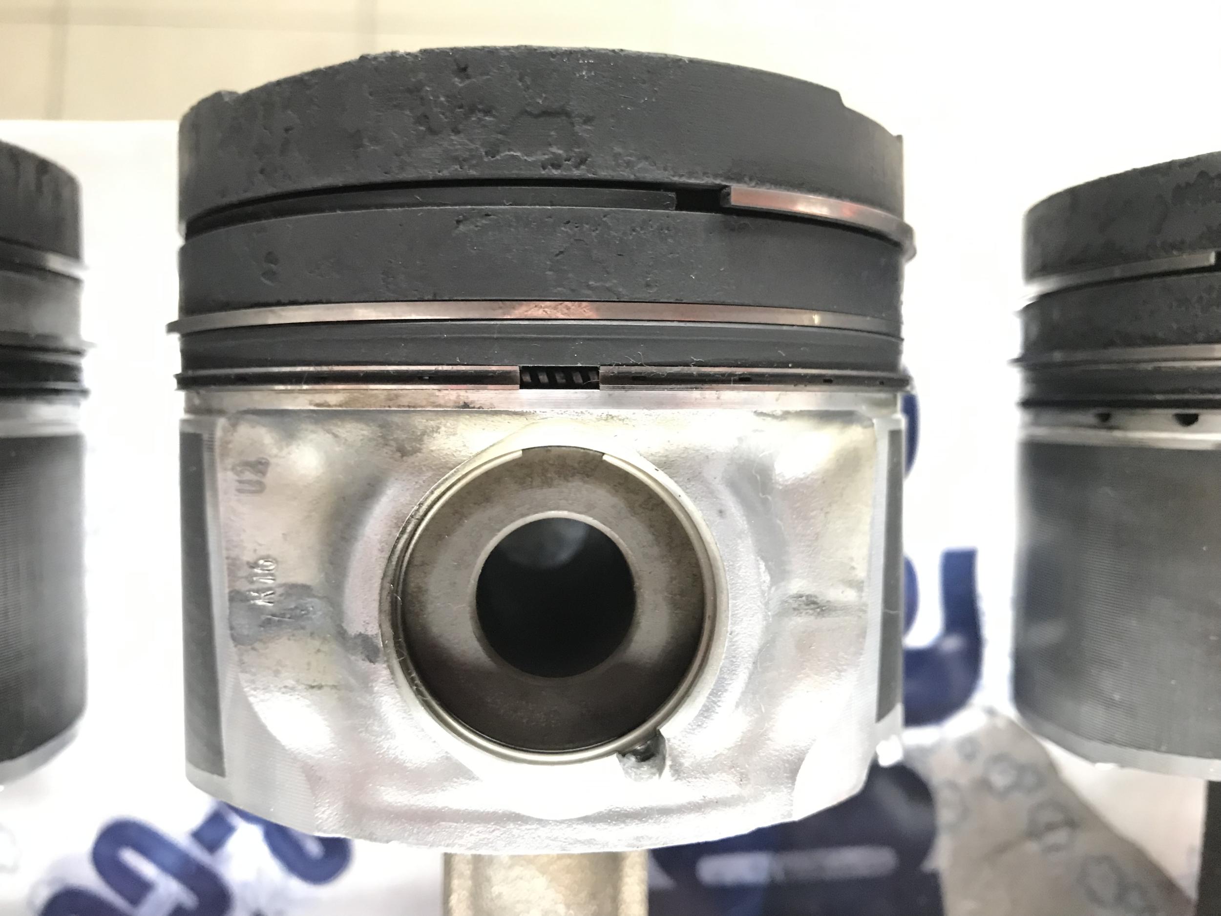

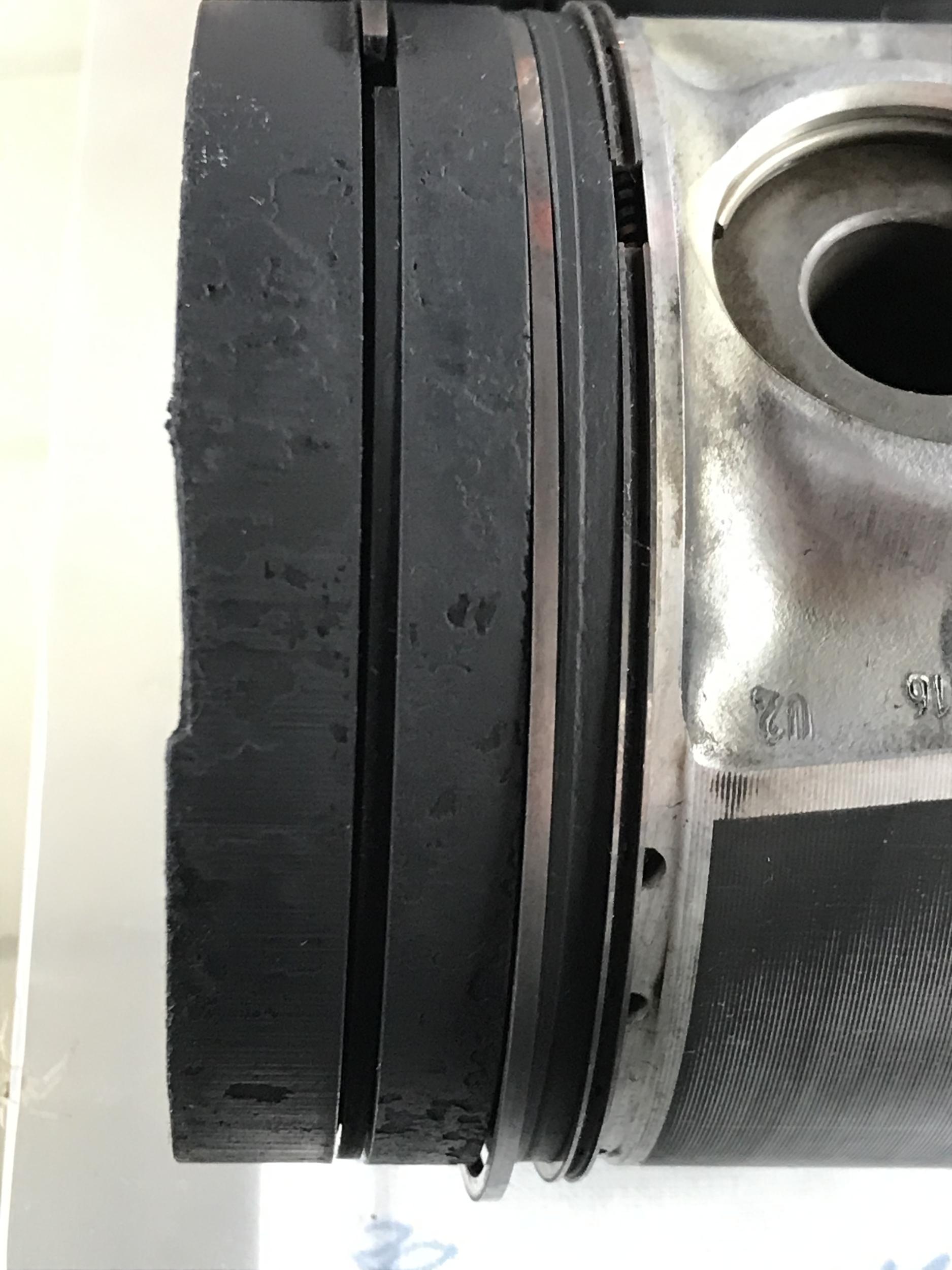

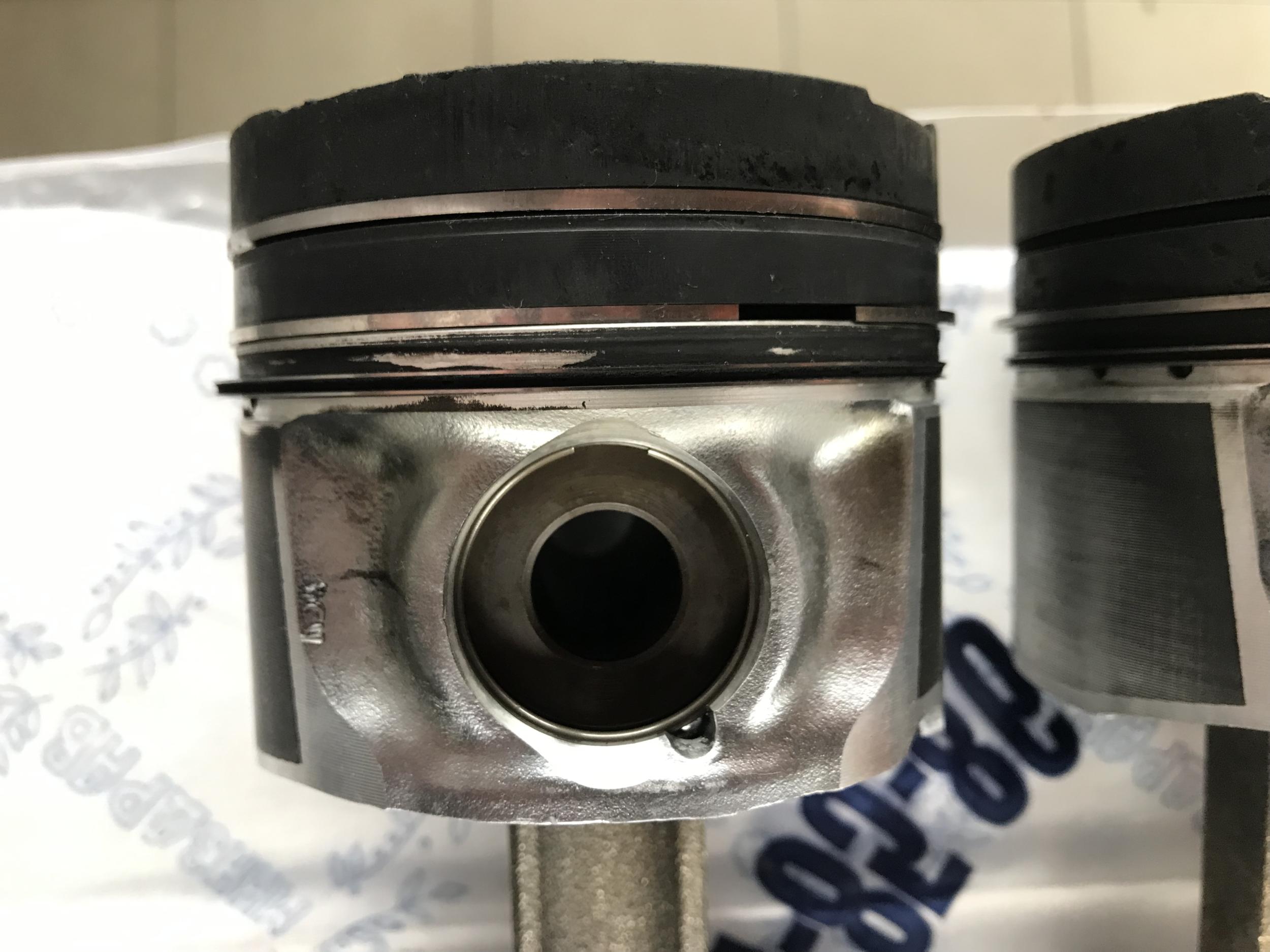

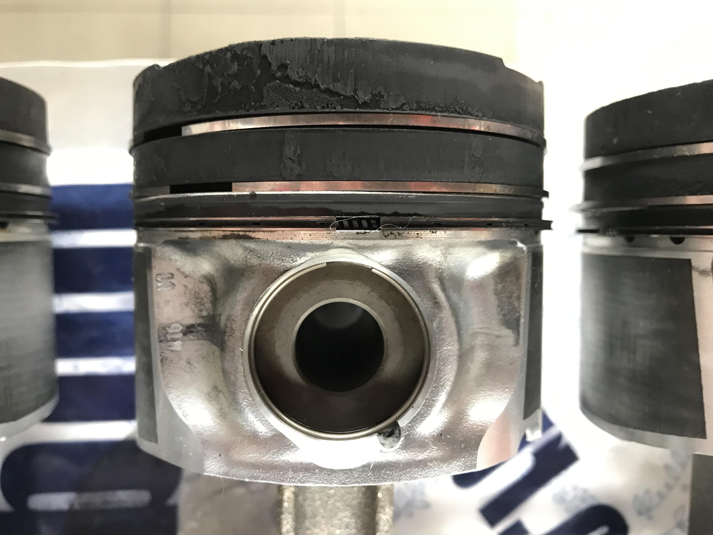

    Результат чрезмерного попадания сажи в цилиндры…
    Фото поршней левой стороны. Самый пострадавший 6-й цилиндр. Верхнее поршневое кольцо просто стёрлось.
    на остальных 2/4/8 - износ канавки в поршне, под кольцо.
    Актуально к сообщению #1467.

    16.06.2023 в 13:24, Begem сказал:
    Шуба, сажа, егр не играют роли в свисте.
    Есть видео на ютуб с таким же точно звуком на сбросе оборотов, как у меня. Свист на видео с 1.20 по 1.35 минуты.
    Вот он на схеме.
    Это схема Казетного мотора и фильтрик этот не связан никак с ЕГР, это фильтр датчика надува, чтобы с коллектора масло не шло в датчик .

    Короче заменил этот фильтрик 90917-11036 и о чудо - нихрена не изменилось) как свистело на 2к оборотах, так и свистит.
       Но прибавилось динамики и приёмистости немного. Такое может быть или это глюк?
