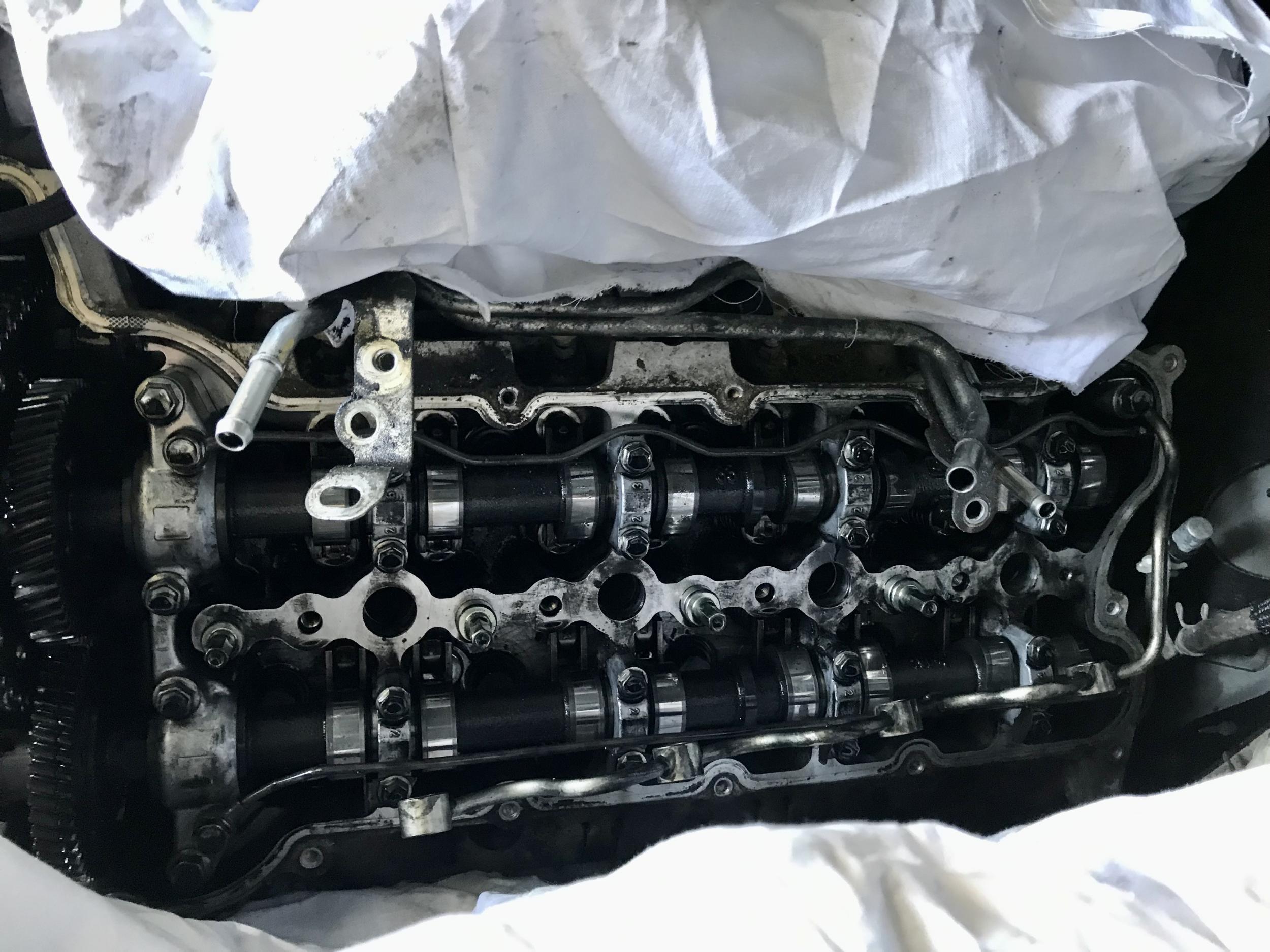

    Коллега из г.Череповец поделился фотографией с мотора приехавшего в ремонт капитальный…

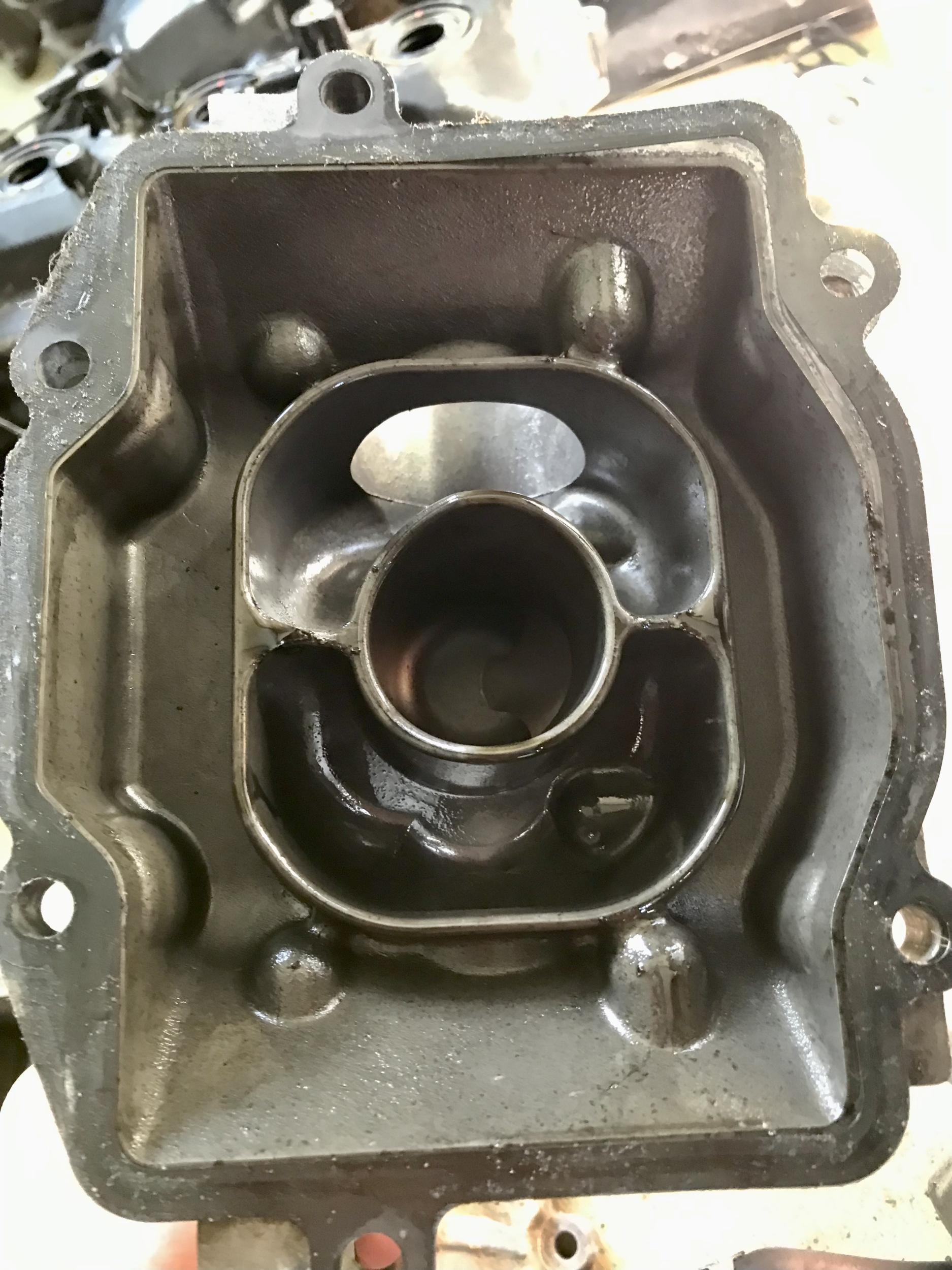

    5 лет 8 месяцев с отключенной системой EGR. Если в пробеге, то 116.780 км. Моточас смело *3 можно.
    В те года я ещё не «кастрировал» 😂, а просто устанавливал заглушки на окна ГБЦ, + отключение в ECU.

    116 тысяч пробега и такая чистота во впуске при вскрытии , или это фото после очистки ?
    • Откуда: Тамбов
    • Машина: Turbo Honda Prelude
    1 час назад, DaiverCruzer сказал:
    Абсолютно верно.  Нет EGR - нет сажи.
    Чистый и впуск, чистый и сам мотор внутри. Масло моторное без системы EGR дольше остаётся чистым, соответсвенно и отложений минимум.
    п.с. после мойки последняя фото 😀

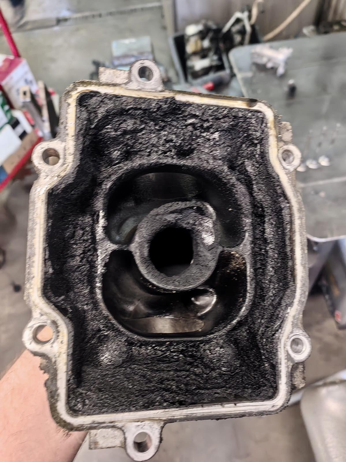

    13.07.2024 в 06:09, DaiverCruzer сказал:
    Без егр сажа не летит масло гораздо чище, вот масло после 5 тыс пробега

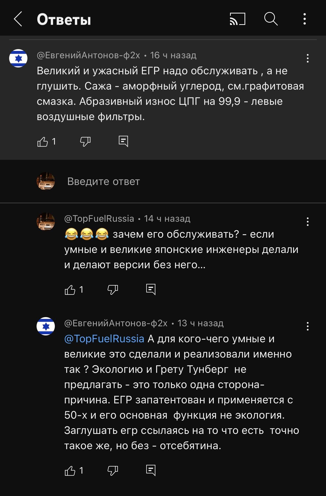

    Ну как не спорит? Секта EGRщиков Израильских утверждает что сажа ЕГР это дополнительная смазка ЦПГ графитом 😂,
    а иные версии этого двигателя без системы - от лукавого 😆

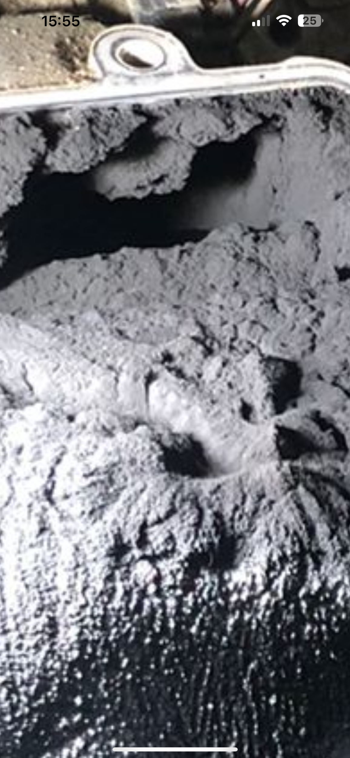

    Один владелец, реальный пробег, программно EGR выключен очень давно, заглушки не устанавливались, коллектор не вскрывался.
    Сейчас решили полностью избавиться и от него, и от DPF.

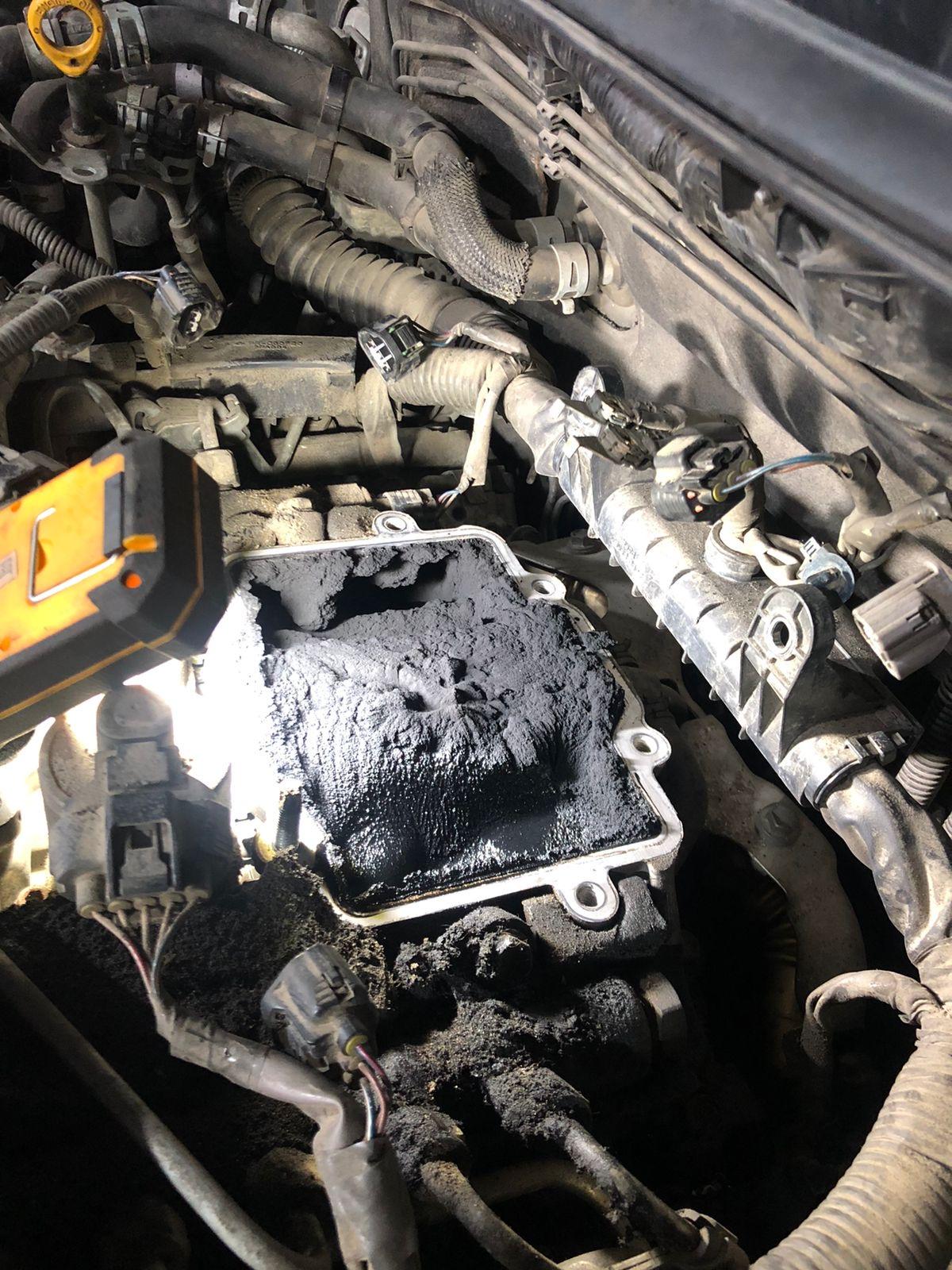

    Почти 250.000 км
    2010 год…
    Очень полезная субстанция для ЦПГ. 😁
    п.с. фото не мои, знакомый поделился.

    Разве с таким впуском авто могло ездить , да или вообще запускаться ?
    Просто жесть.

    Сочинская машина? У нас по чатам гуляет, 2 машины записались глушить физически ... пока зима я гайки кручу снова)

    25 минут назад, NazareT сказал:
    Да. Ваши 😁 Николай куда-то заезжал, где эту услугу делали.
    Это же надёжная Тойота. Она многое прощает…до последнего 😁
    • Откуда: Сочи
    9 минут назад, Top_Fuel сказал:
    Это сосед наш по Красной Поляне, у него кстати ошибки загорались и постоянно разные. Я  думал проводка, а видимо мотор просто захлебывался!

    2 часа назад, NazareT сказал:
    Да не то слово, захлёбывался. 😂 Там ниже/глубже совсем наверное печаль-печальная.
