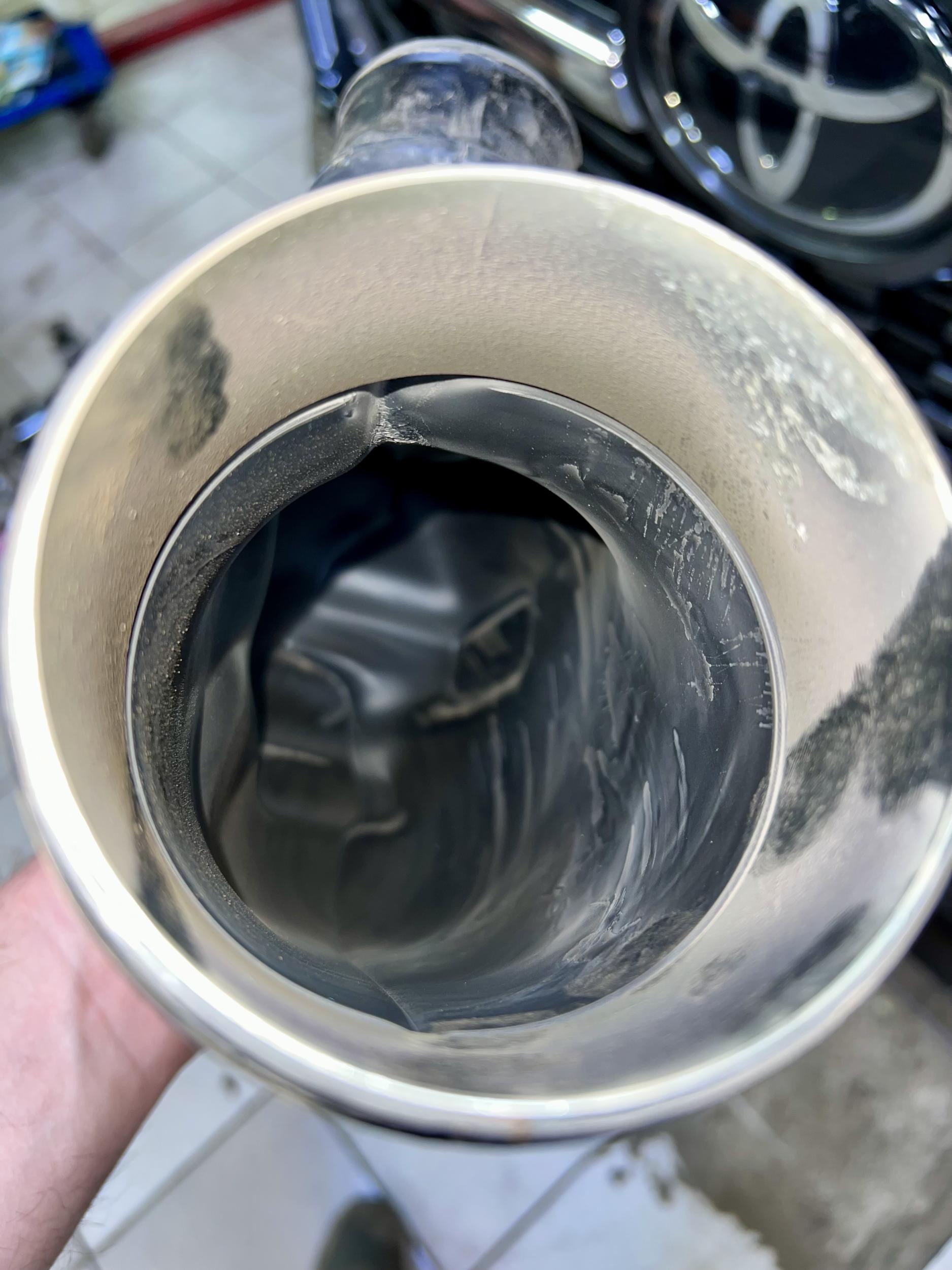

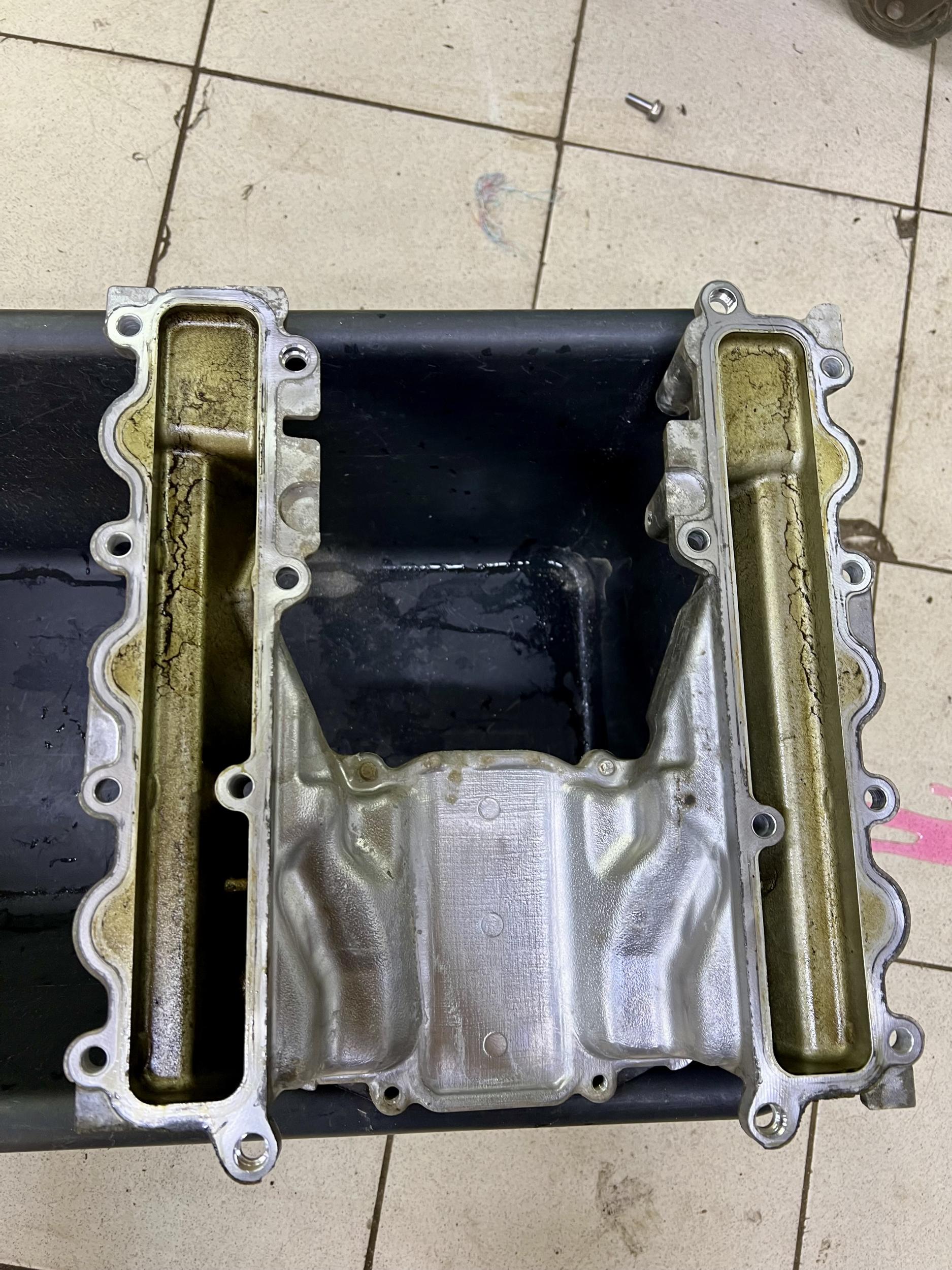

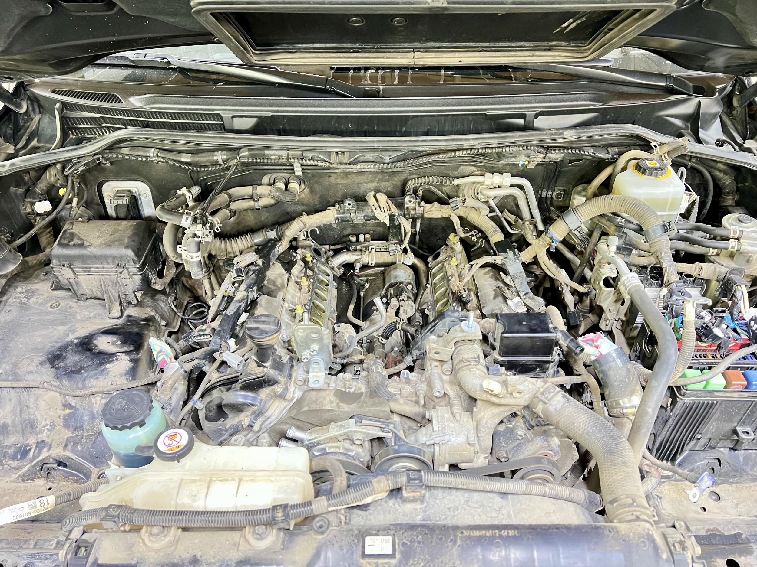

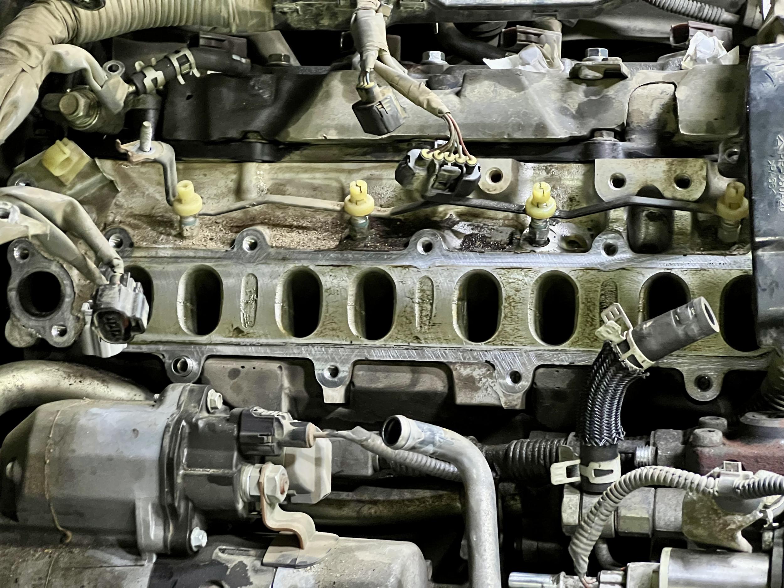

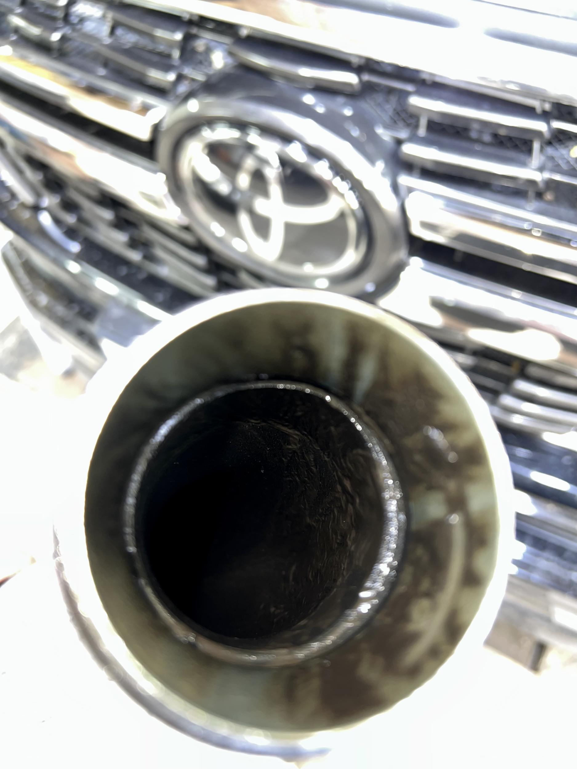

    • Машина: Turbo Honda Prelude
    131.000 km
    2021 год
    Режим эксплуатации - самолёт
    Переодичность ТО - 🤷‍♂️ , расходники неоригинал / подделка
    ПО в ECU - штатное

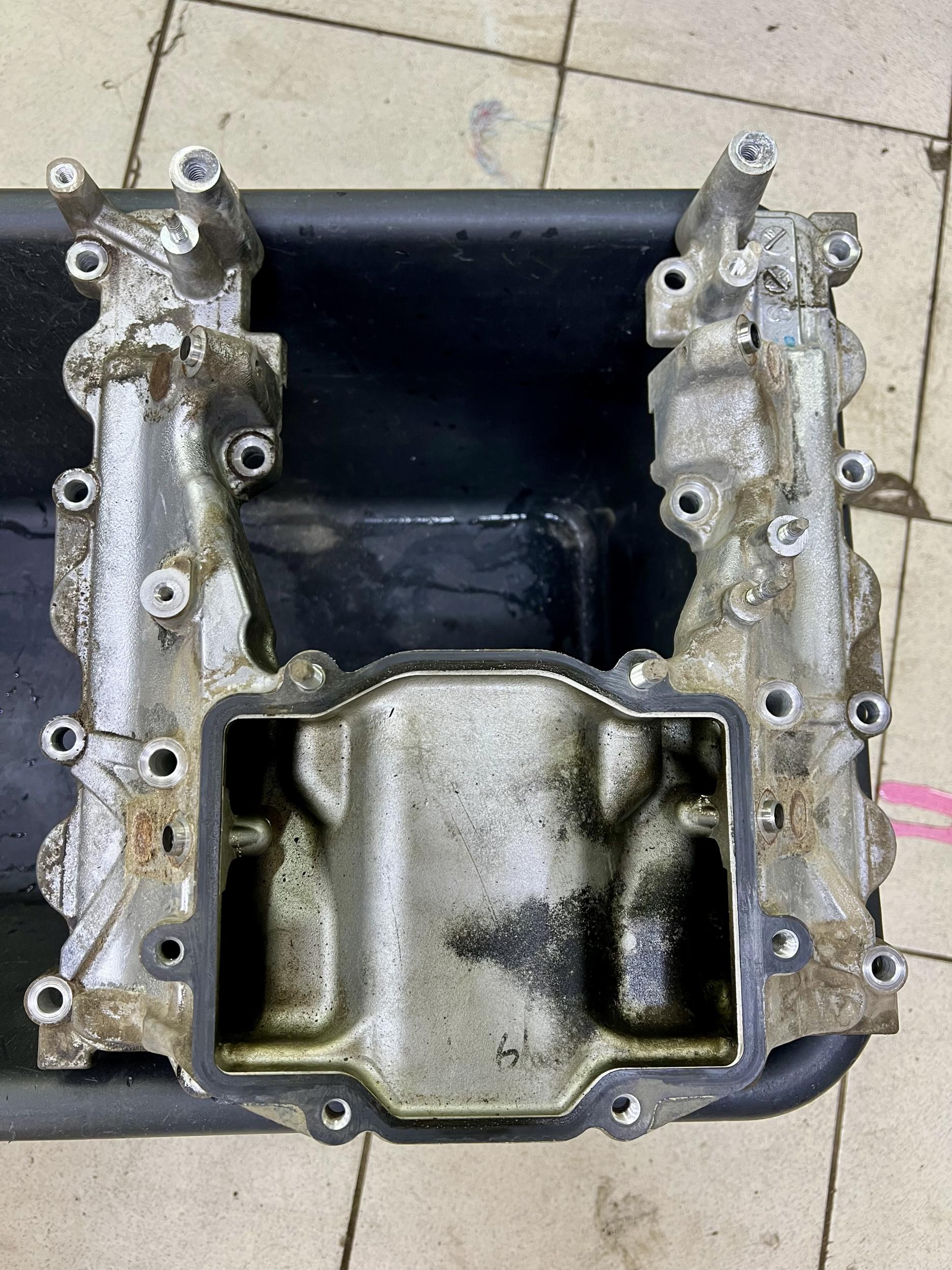

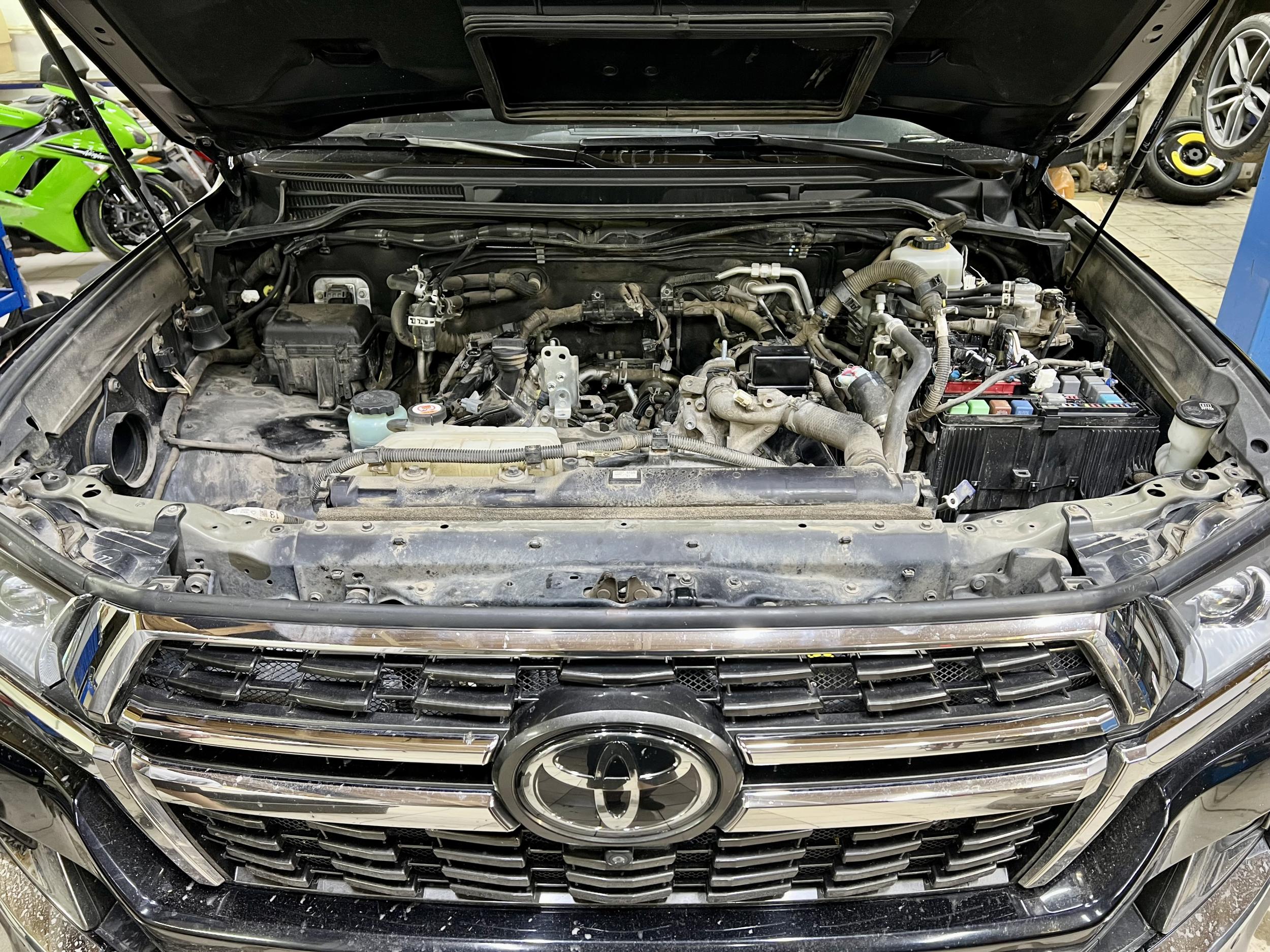

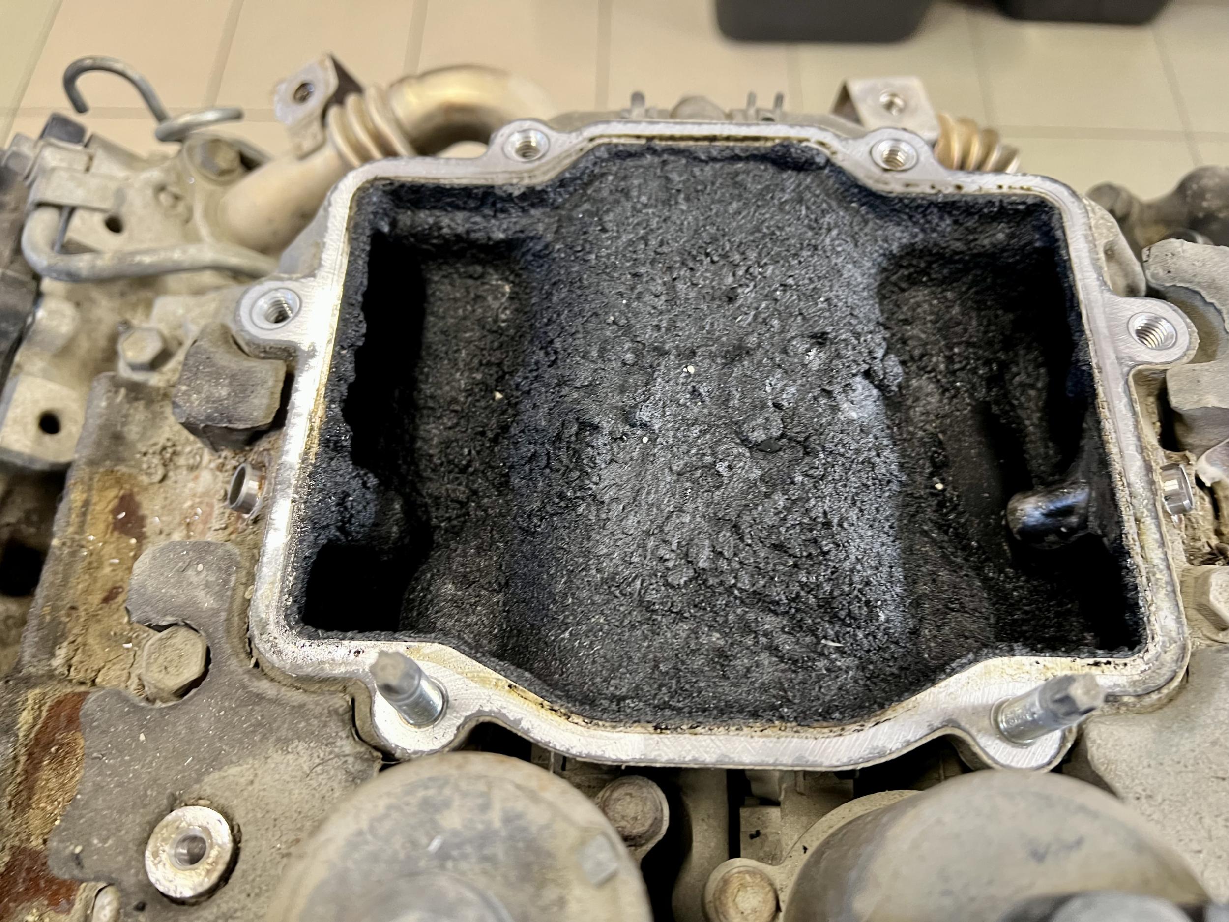

    Из жалоб - часто стала система очистки DPF включаться. Пару тысяч назад принудительно гоняли её, хватило не надолго.
    Приняли решение избавиться от EGR & DPF.

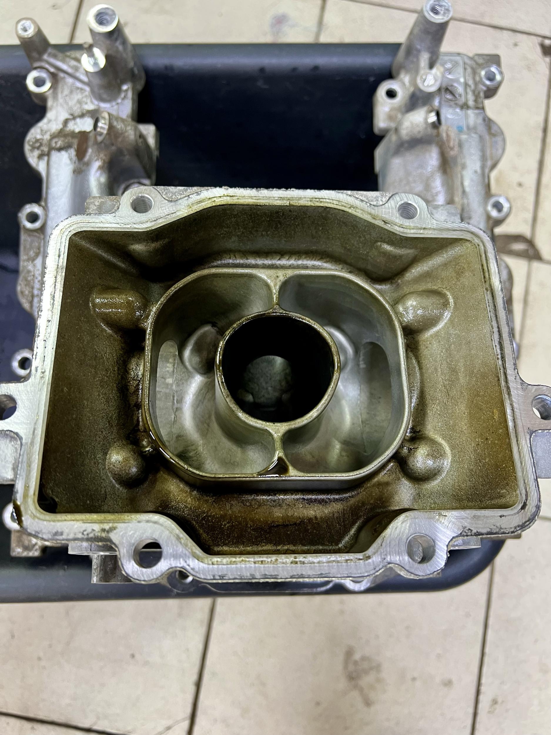

    На удивление при разборе впускного коллектора - там чисто. Ранее никто никуда не лазил, ничего не чистил. Косвенно можно думать как раз на режим эксплуатации.
    Ну а состояние впускного тракта до Турбин - печальное. Абразива очень много… Коллега Тарас Шевченко из г.Владивосток, как -то выкладывал видео на ютубе, где они мыли все патрубки, интеркулер и показали сколько «абразива» было вымыто в этом процессе.
    У нас время к сожалению ограничено, а так бы я с удовольствием показал результат использования воздушных фильтров …

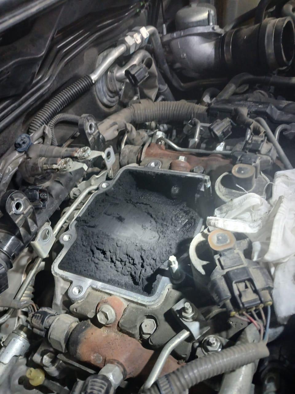

    186.400 км 😁

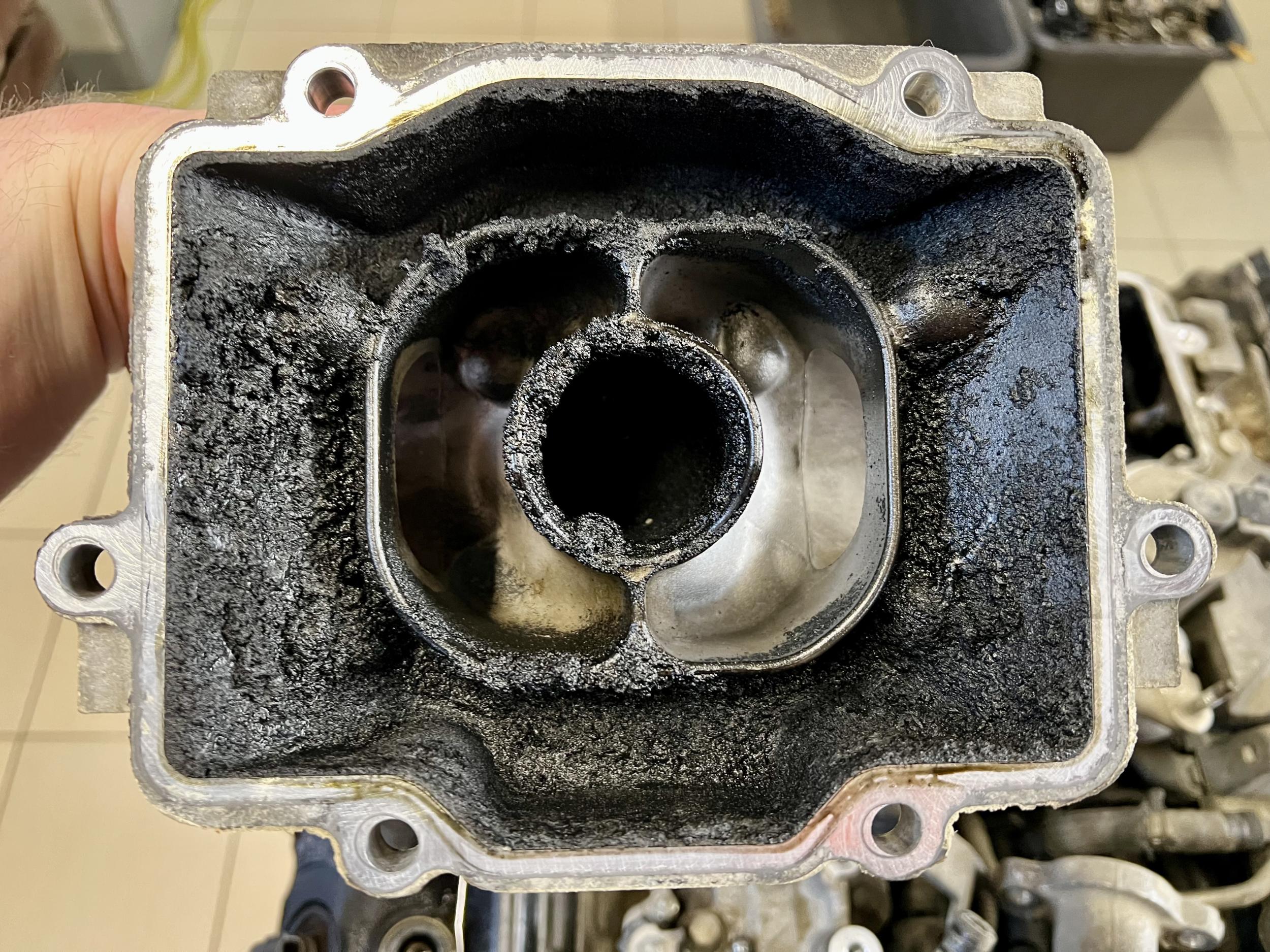

    2012
    Да уж.очень много какашек!:cry:

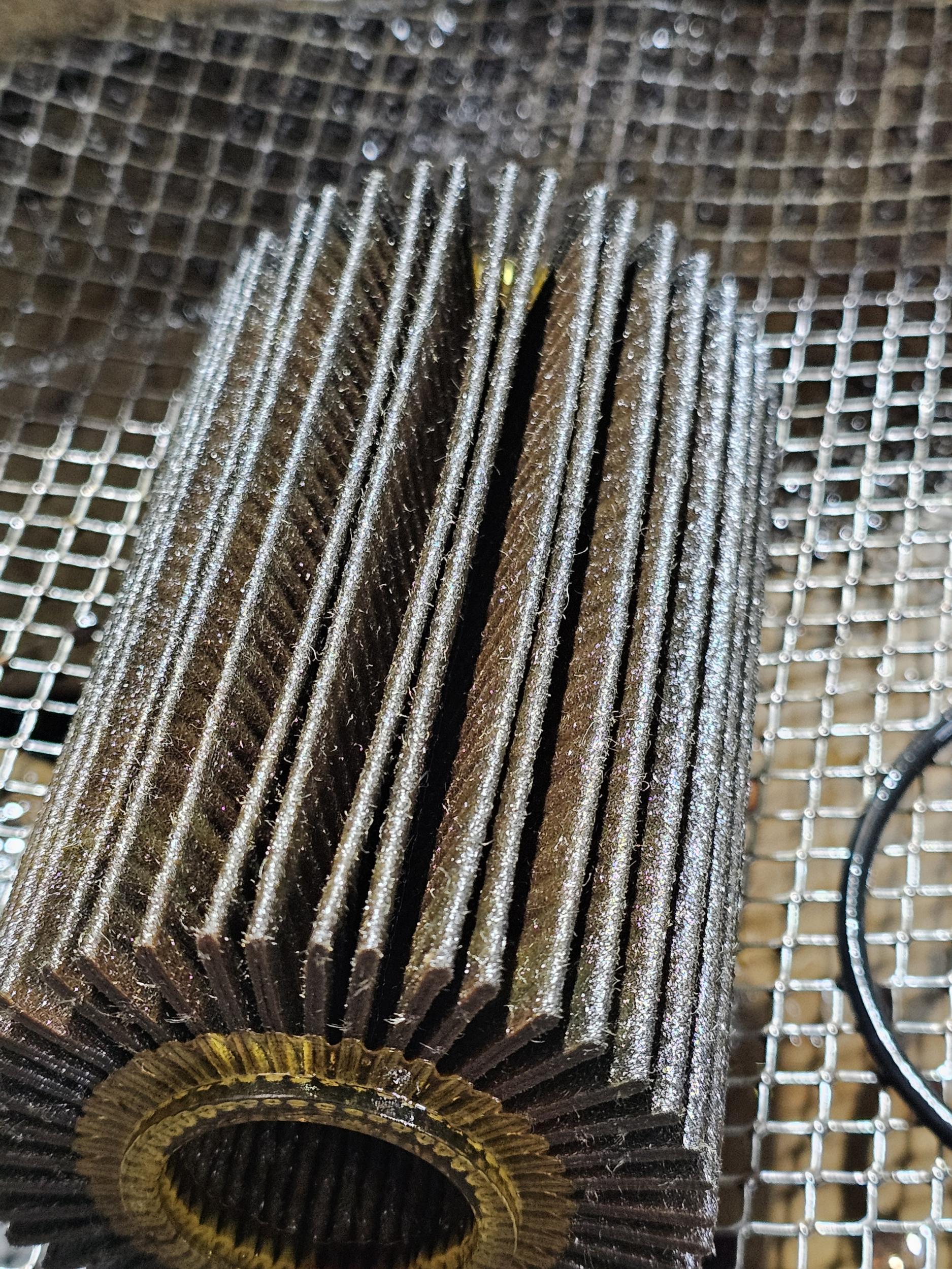

    09.05.2025 в 21:15, SpyFox сказал:
    А есть фото НЕ дизельного двс? лучше 1UR
    Убитого? А зачем?
    Вот меняли масло, пробег 6тыс. без ЕГР, достаточно чистый фильтр. У моторов с егр будет гораздо грязнее!
