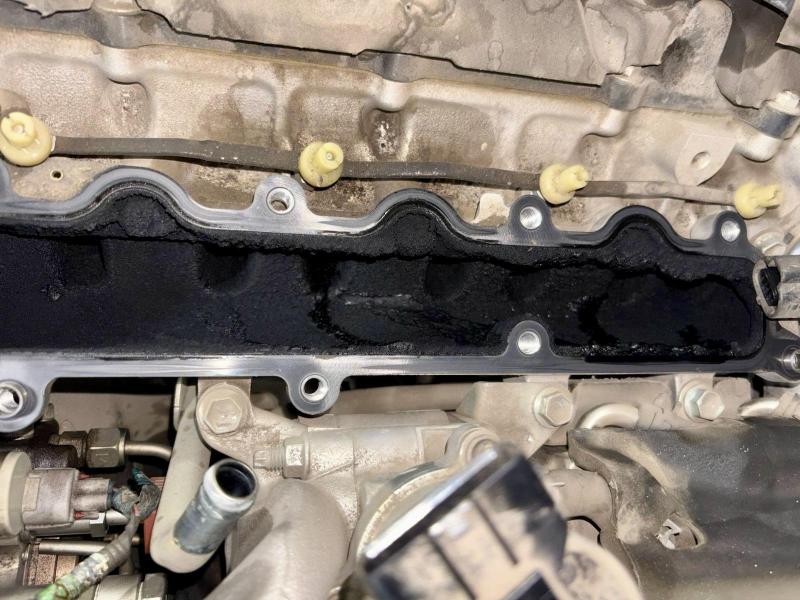

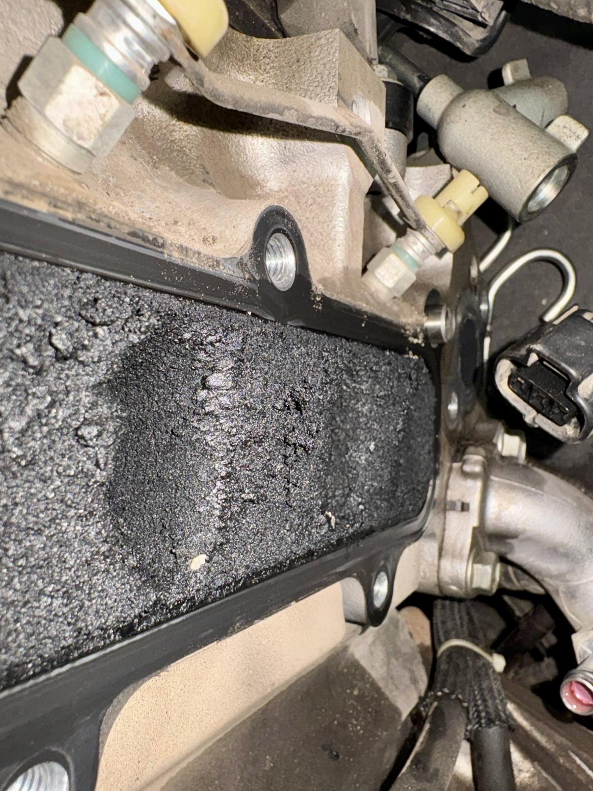

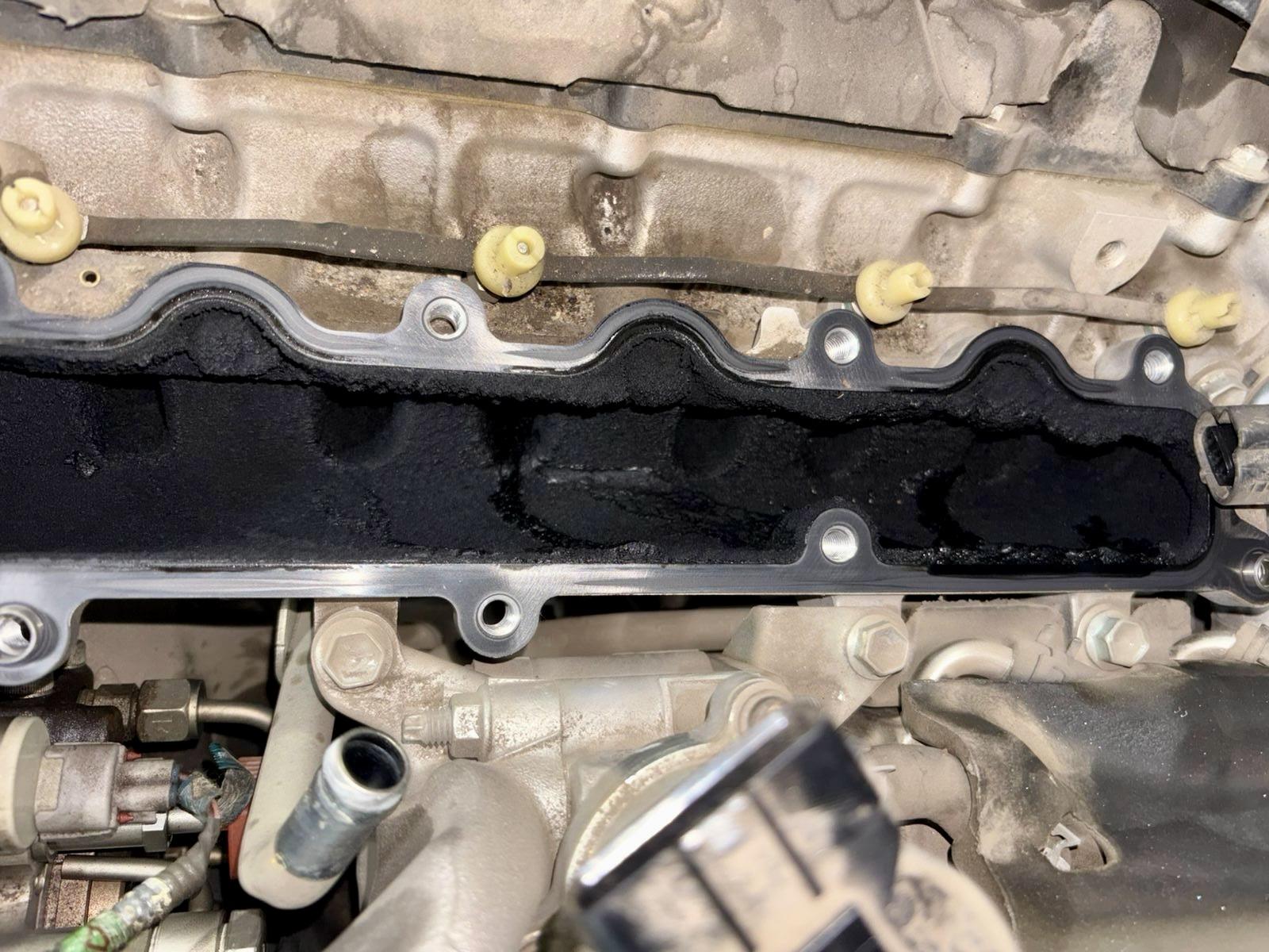

Я имел ввиду чистое время на чистку каналов гбц при вскрытом впускном коллекторе.
Норму времени на снятие/установку впускного коллектора сказать не могу, никогда даже не интересовался.
Тут конечно ещё нужно вникнуть как официалы вообще человеку глушили EGR 😁 может они даже к нему и не прикасались, а просто выключили программно… или на край ещё сняли интеркулер и заглушку на дроссельный узел установили.
Тут спору нет, лёгкие деньги быстро 😁 Главное внушить самоочистку и отбить желание ценой лезть дальше.

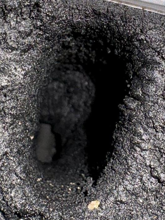

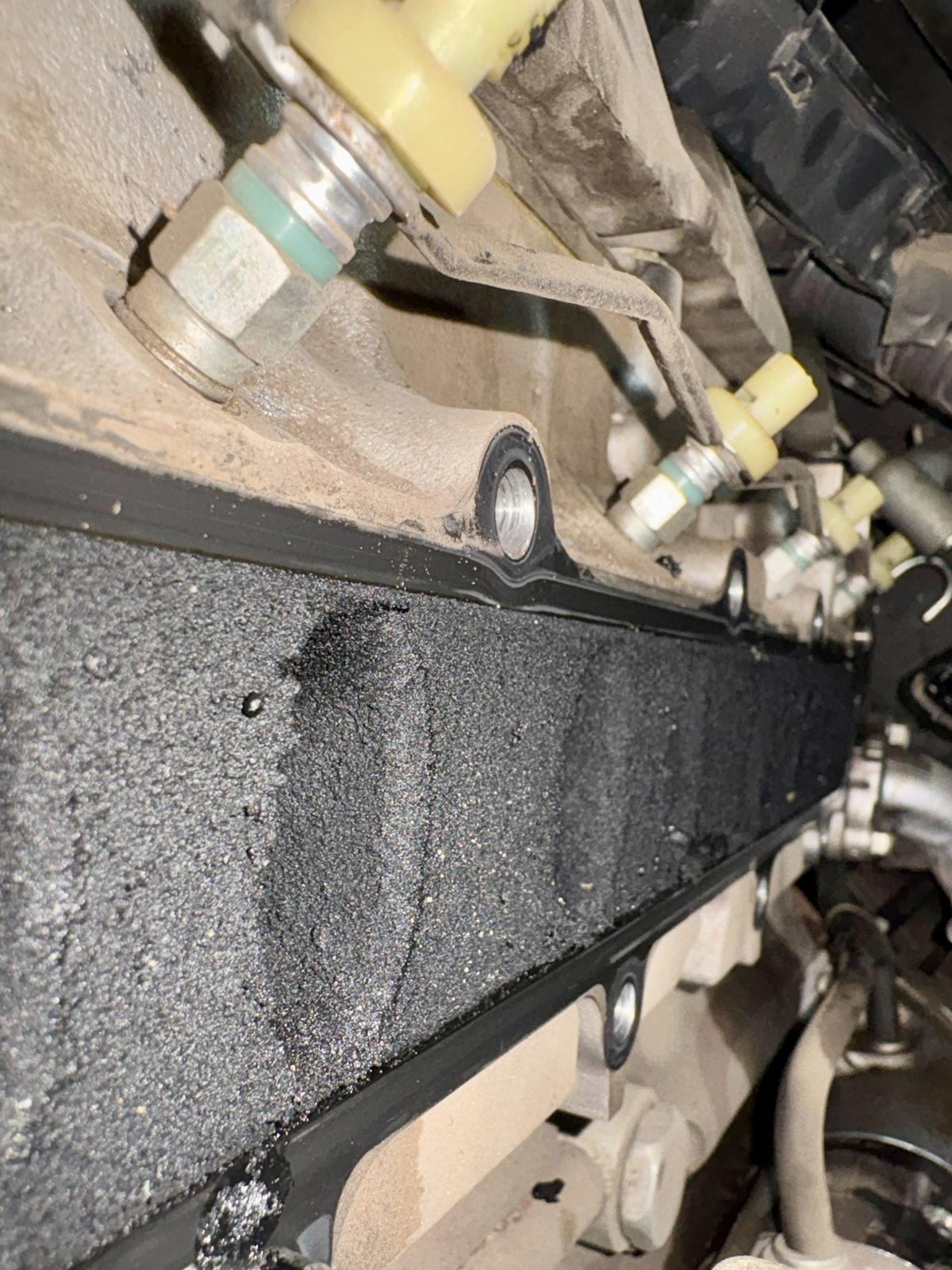

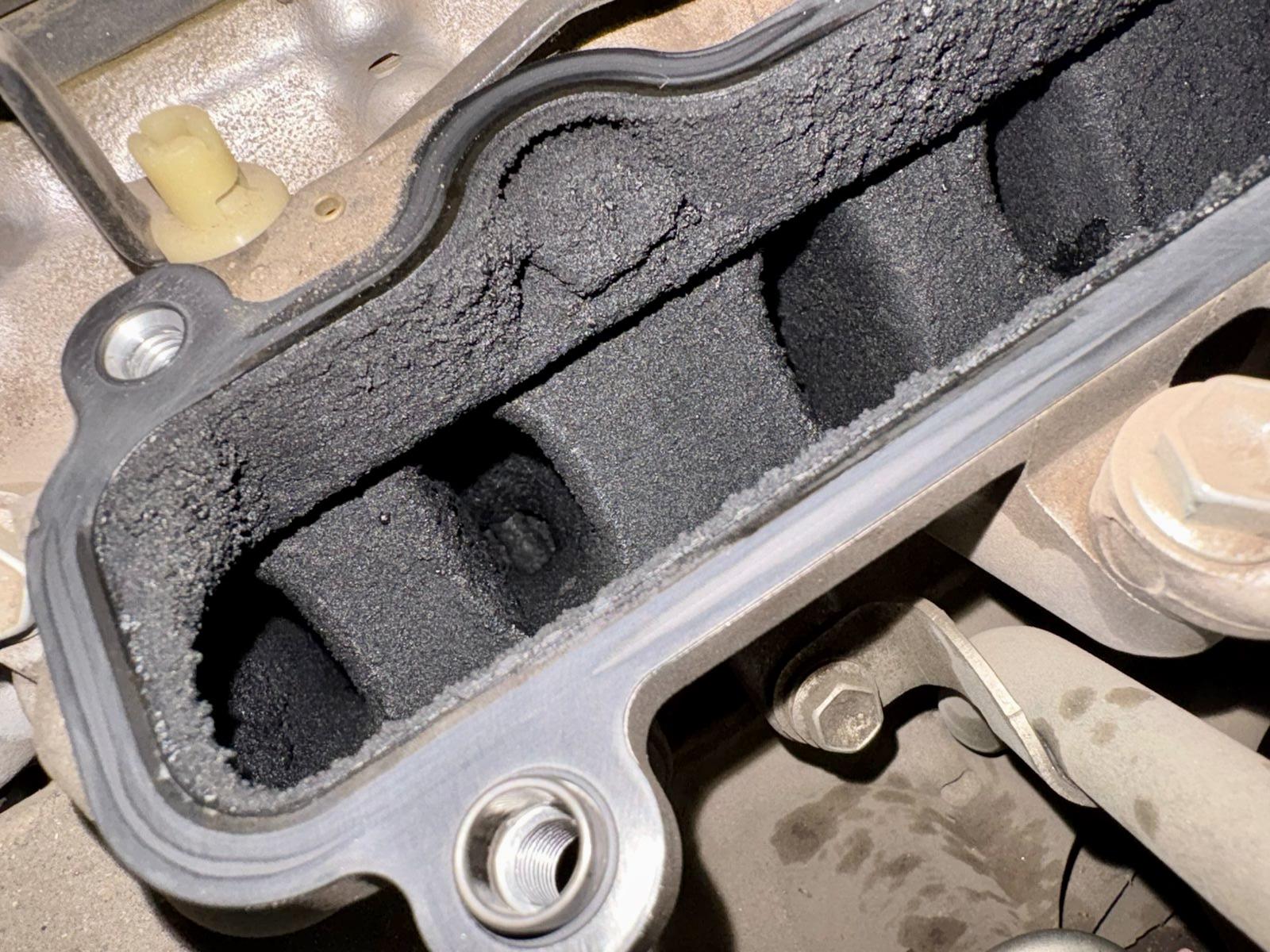

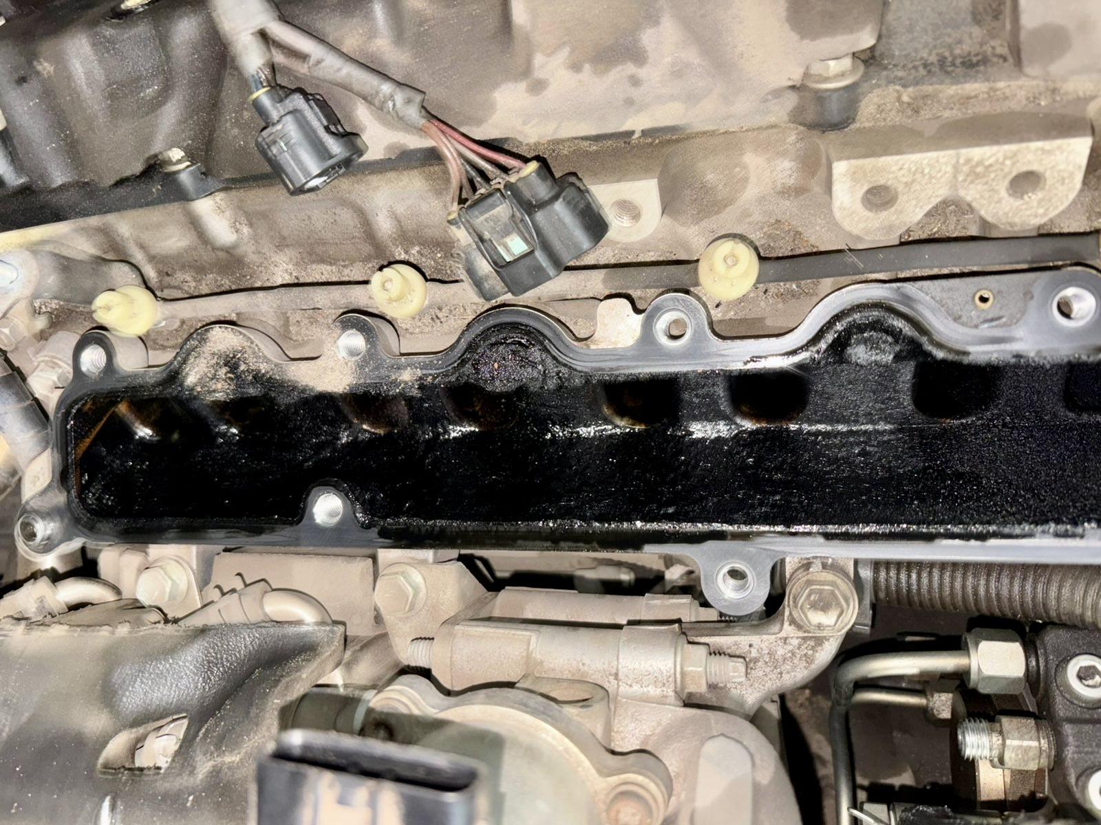

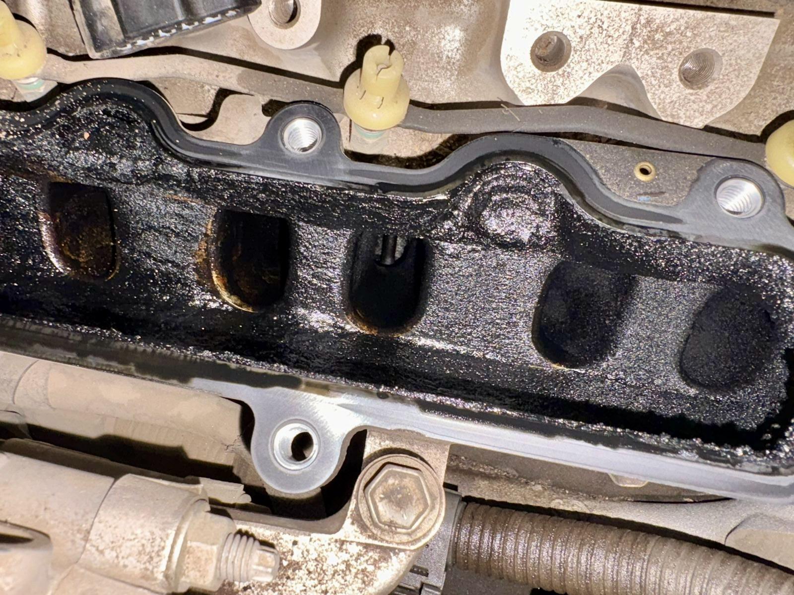

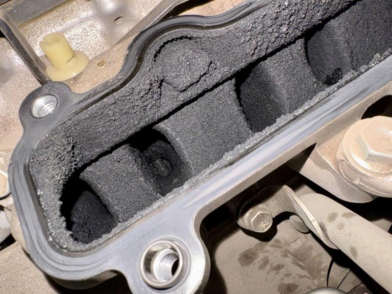

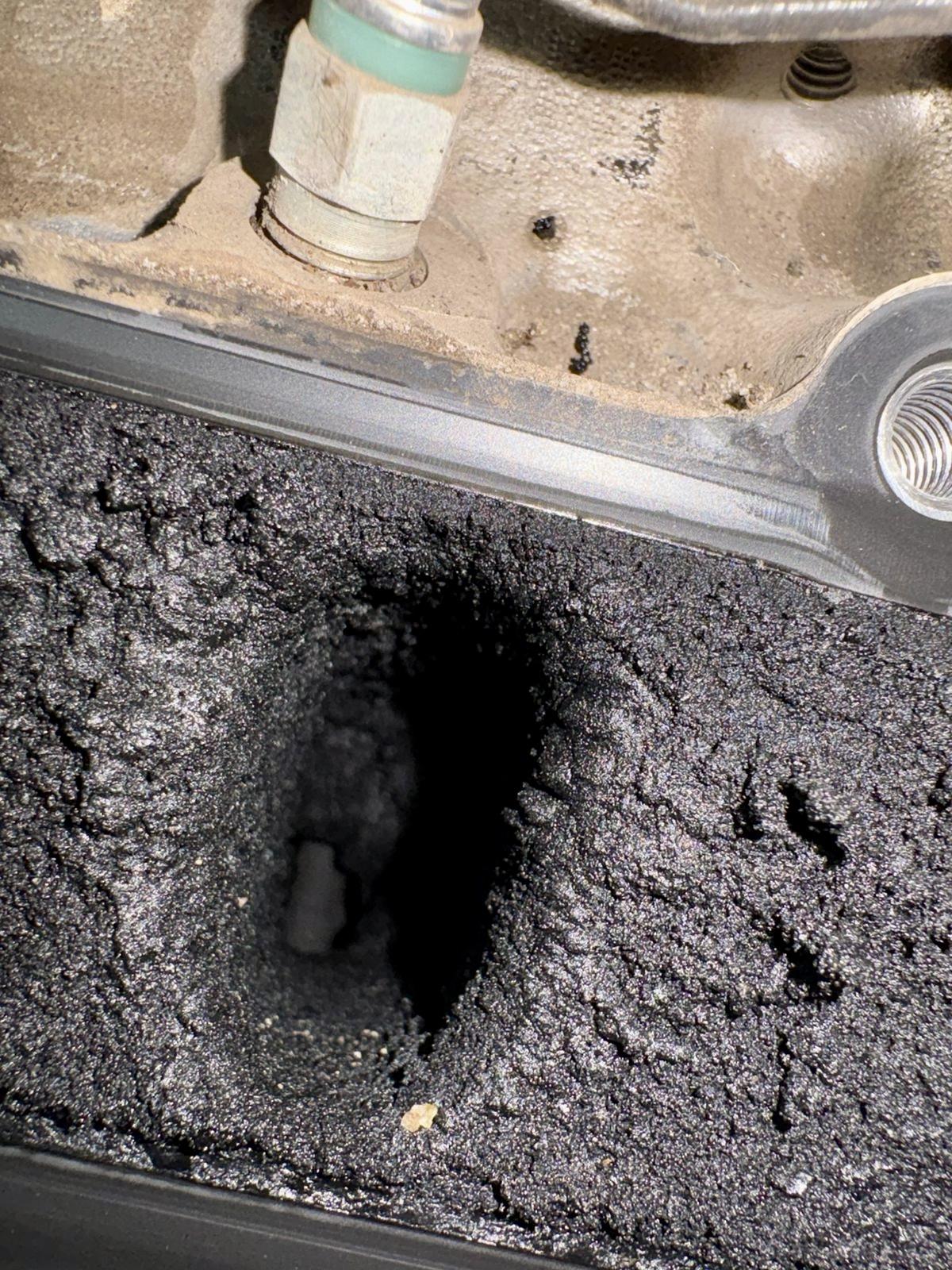

Очень полезная система, не удаляйте EGR 😁
Жесть
  • Откуда: Тамбов
  • Машина: Turbo Honda Prelude
26 минут назад, Arapov I сказал:
Жесть
Не, жесть там дальше… заканчивая катализатором, сажевым фильтром…
Ну а попозже и самим двигателем. Я думаю тысяч через 50 начнётся расход масла, сапунение, и ещё через 50 в ремонт.
Как раз мои любимые цифры в районе 200.000 км +|-

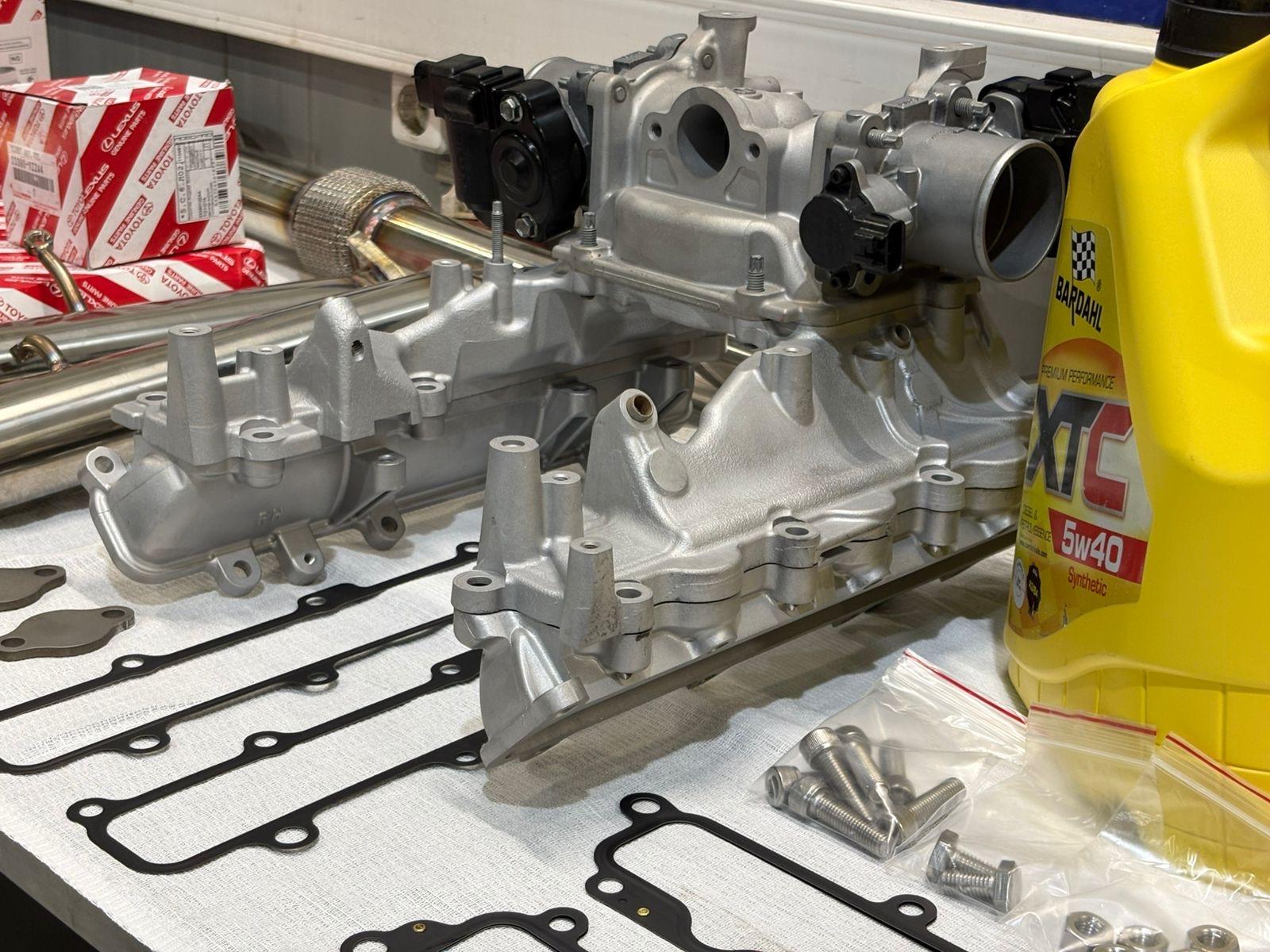

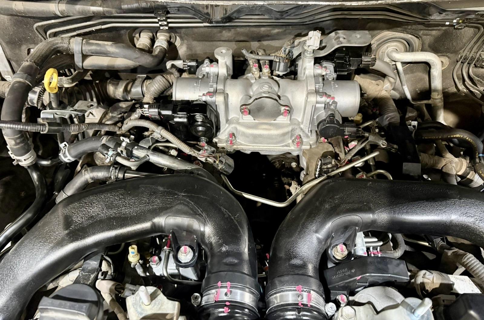

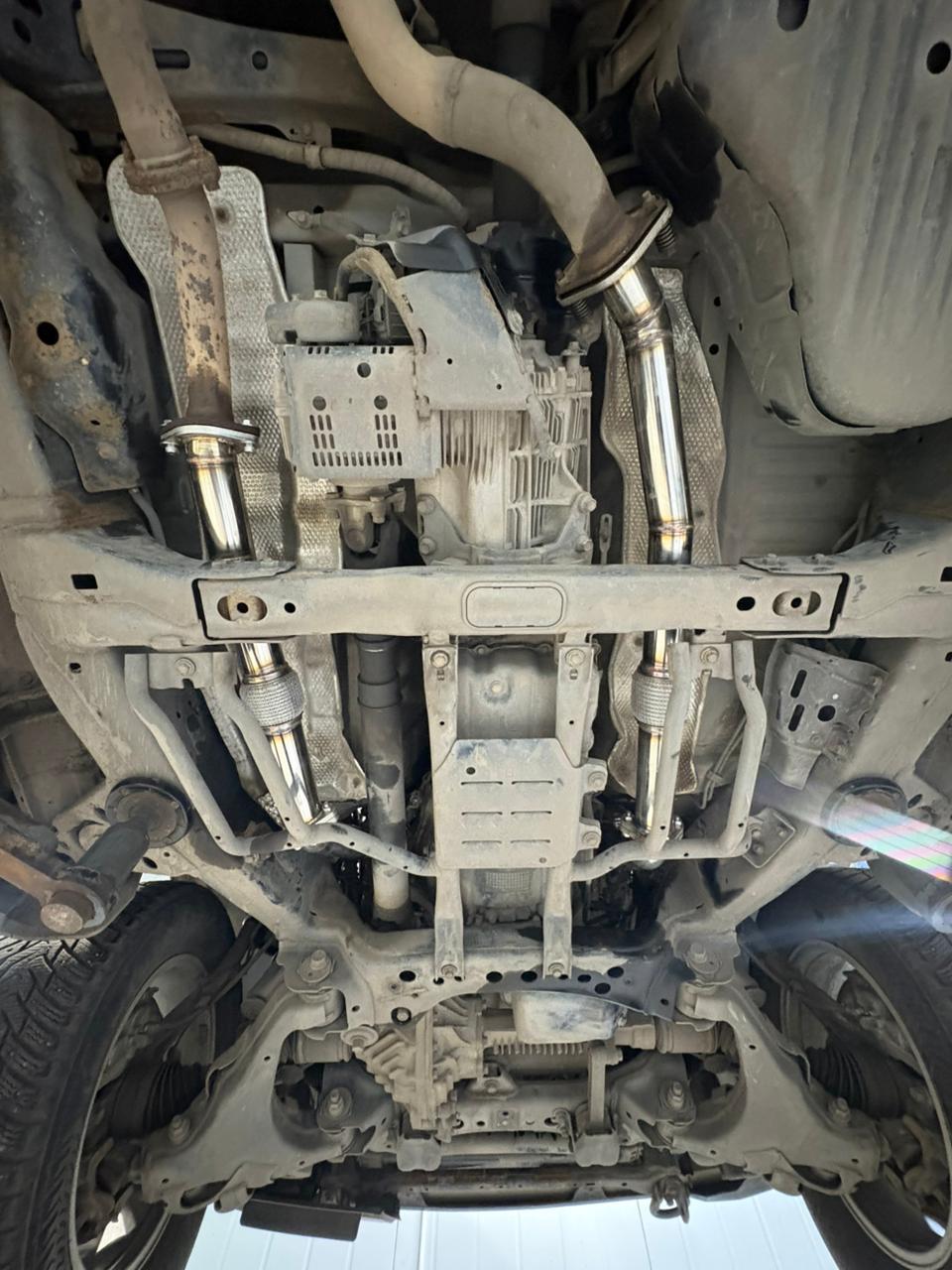

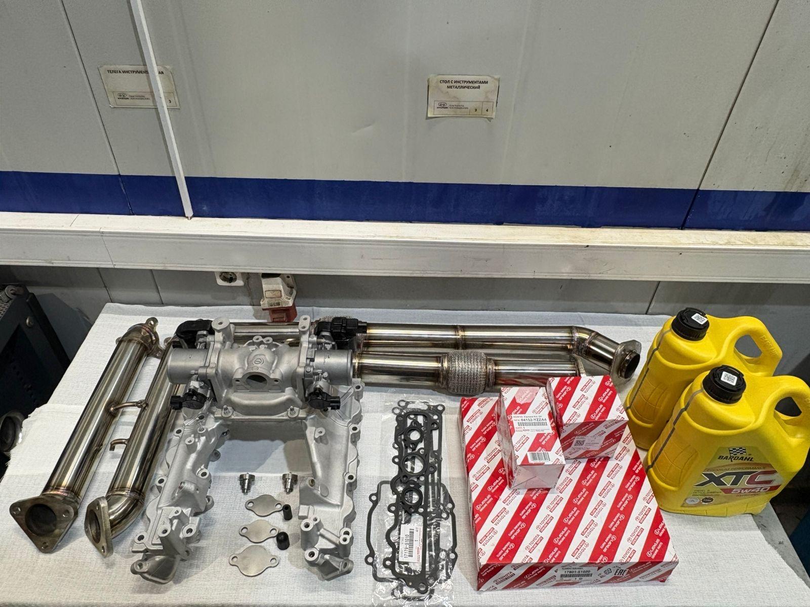

Вернёмся к системе EGR, а так как этот а/м рест, то ещё и DPF.
По EGRу как всегда в обществе 2 настроения, убирать во благо спасения ресурса двигателя, и не убирать, ибо его создали умные инженеры. Тут каждый решает для себя сам, агитация бесполезна. Вторые кстати любят еще чистить, регулярно типа. Жаль особо информацией не делятся, насколько регулярно…
А вот по системе DPF куда интереснее. Часто задают вопрос, зачем её убирать? На что имею 3 варианта ответа:
1. Можно не убирать. Установите новый/новые сажевые фильтра, и эксплуатируйте дальше.
Желающих нет, но слышал от коллег один раз, что такой подвиг был. Могут себе позволить - почему бы и нет.
2. Можно промыть. Всё в Ваших руках, занимайтесь сами лично. Услуга такая существует, успех её мне не известен. Знаю только на личном опыте, что довольное частое явление оплавленный СФ, треснутый…
3. Я отталкиваюсь от существующих в линейке данных авто комплектаций без EGR, без DPF, созданных теми же умными и мудрыми инженерами, только для других, не менее цивилизованных рынков, где данные авто эксплуатируются как мне кажется не менее успешно. И вряд ли там, у владельцев есть претензии к запаху из выхлопной трубы.
(кстати даже LX450D есть на прямом выпуске в заводской комплектации)
Жаль только блоки управления двигателем от таких комплектаций крайне сложно купить, чтобы прям идеальное ПО снять с них. Чтобы прям совсем было ВСЁ красиво и ЧЁТКО.
Можно ещё гипотетически пункт 4 организовать, типа альтернативу какую найти из СФ на рынке универсальной продукции по этой теме, но это к пункту 2 можно приравнять.
Вот как бы такое пояснение к процедуре избавления от EGR, DPF.
