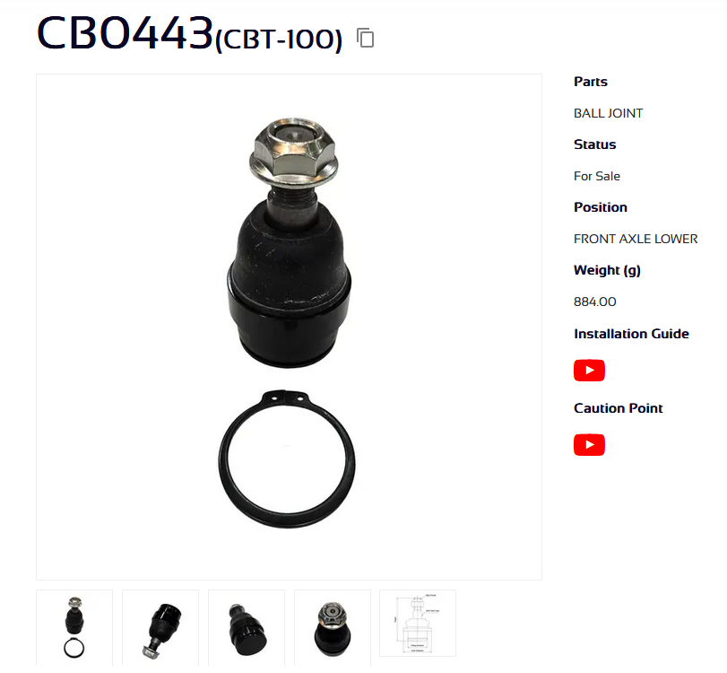

Наткнулся в каталоге на шаровые CTR, где есть два их вида. Один обычный СВ0443 , а другой СВТ-100 предназначен для грузовых авто. По размерам идентичны, по цене второй на 1000 дороже.
Кто нибудь имел дело с грузовым вариантом ( СВТ-100) ?

34 минуты назад, Александр В. сказал:
В каталоге CTR это одна и та же шаровая, обозначенная как "CB0443 (CBT-100)"
Возможно CBT-100 это старый номер артикула.
В "Применимости" ни о каких грузовых авто ни слова, применимо только для FZJ10#, UZJ100, HDJ100.
