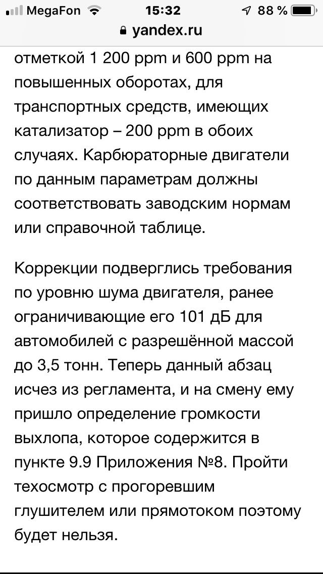

  • Машина: ТЛК200 дизель. Вольво и Хонда бензин
Мне вот такое попалось.
  • Машина: ЛК300 бенз
В 18.11.2018 в 00:04, ДмИтриевич сказал:
За ламборгини и феррари я что-то волнуюсь пройдут ли они техосмотр с такими глушаками как у них:)))
