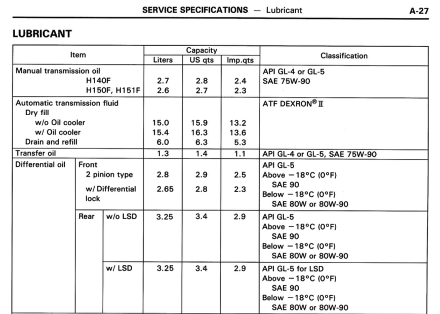

    Вот из мануала по 80ке!
    ищите строчки где написано GL-5, SAE 75W-90, только так чтоб вместе, а не по отдельности. :laugh:
    обращаю внимание - нигде нет слов типа сера, фосфор ...
    а в механическую коробку, как и в раздатку льется как GL-4 так и GL-5. Просто внимательней стоит читать рекомендации производителя.
    12 часа назад, sergeyz_roger сказал:
    в МКП при рекомендации производителя GL-4
    Изменено пользователем Tramp
