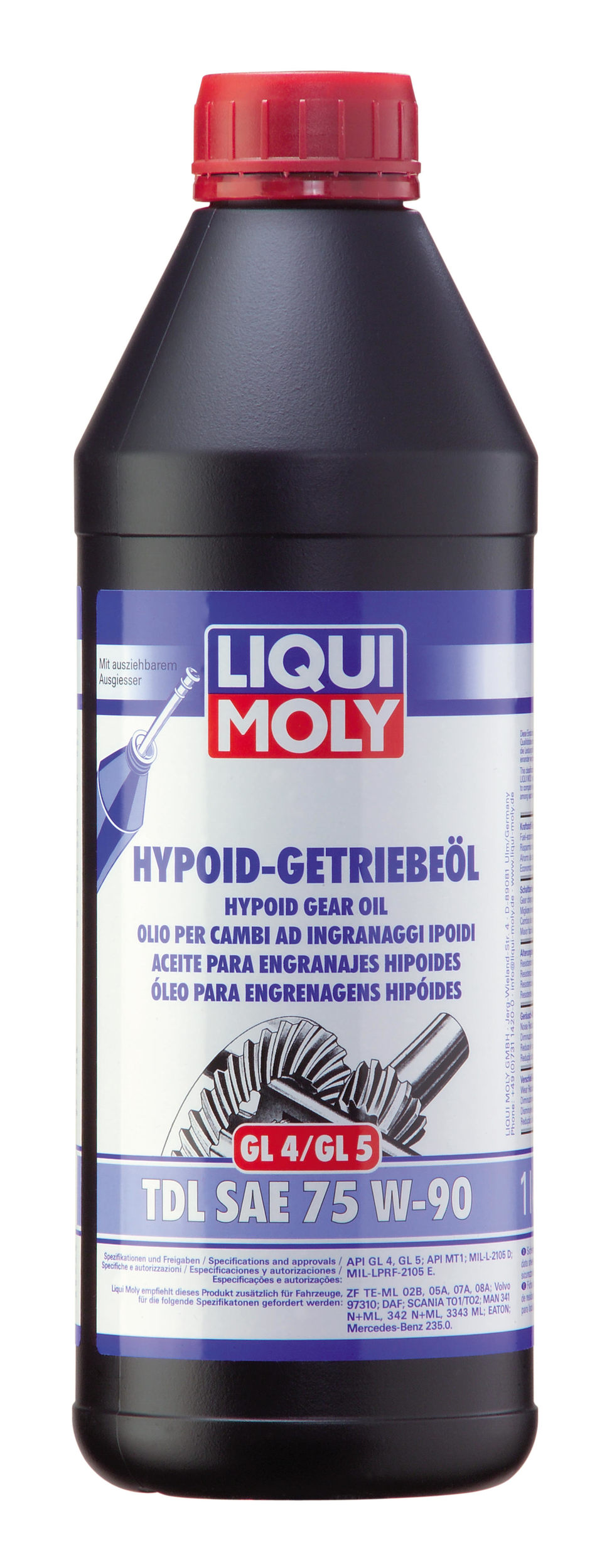

Привет ! У меня в задний мост с дифлоком, раздатку и передний редуктор залито Liqui Moly Hypoid-Getriebeoil tdl GL-4/GL-5 75w-90 (не реклама). Авто иногда приходится эксплуатировать от -50 до +40 гр.С., на данном масле проехал не много, около 30 тыс.км, пробки недавно снимал, проверял, масло и магниты чистые...
