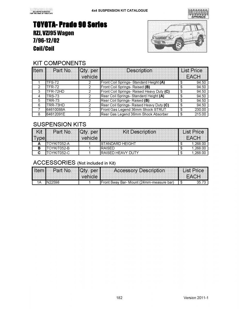

Тоже, как вариант, смотрел в сторону LOVELLS.
Но, в каталоге производителя не указано какой лифт дают пружины и под какую доп. нагрузку рассчитаны: сколько это Raised Height, и сколько Raised H/Duty.
Кроме того, отзывов по ним нет практически.
По амортам у меня вопросов нет - в подписи.
Если есть по пружинам какая доп.инфа просьба выложить.
П.С. Это скан с какого каталога? Я смотрел 2011 год, там расположение по другому
То denissyslo
На перед можно посмотреть здесь:
http://www.4x4sport.ru/catalogue.html?id=438
Изменено пользователем КАА
