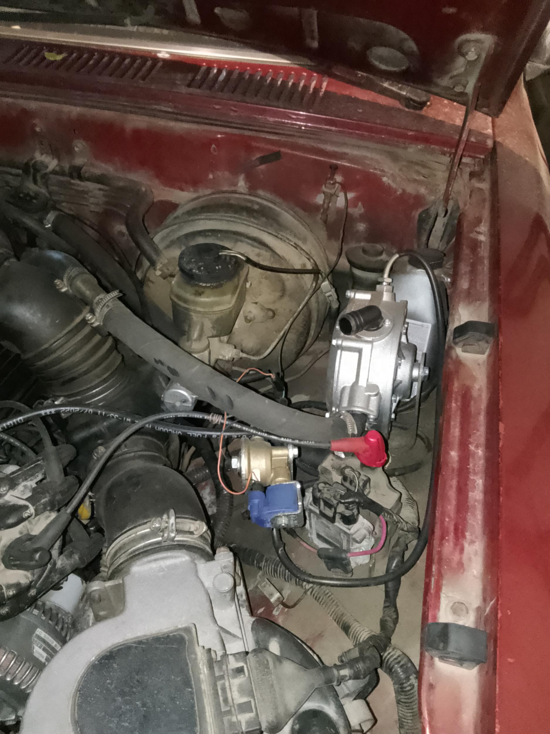

Sway 416 Откуда: Spain Torrevieja Машина: UZN130 1UZ-FE #701 Опубликовано: 12 октября 2023 1 час назад, hizri сказал: ..с помощью винта качельки дросселя на который одевается трос. Постарайтесь изясняться более простым языком. Если это не удается, сфотографируйте дросельный узел и отметьте что вы на нем регулируете. 1 час назад, hizri сказал: при этом переключаясь опять на бензин обороты завышены до 2000 Смею предположить что, вы приоткрываете дросельную зазлонку.. 1 час назад, hizri сказал: ..на газу реагирует только на увеличение или уменьшение подачи газа, и то, при откручивания обороты падают вплоть до того что может заглохнуть.. Если речь идет о дозаторе газа (винт на шланге подачи) и о такой его работе, то у меня пока один вопрос как реализованно отключение бензина. Есть предположение что, у вас горить бензин вместе с газом. 1 час назад, hizri сказал: Регулировки на самом редукторе не работают, что винт хол. Винт х.х. вы можете на первых порах настройки вообще полностью зажать. Вверх Поделиться сообщением Ссылка на сообщение Поделиться на других сайтах
Sway 416 Откуда: Spain Torrevieja Машина: UZN130 1UZ-FE #702 Опубликовано: 12 октября 2023 18 минут назад, Sway сказал: Есть предположение что, у вас горить бензин вместе с газом. Что бы проверить мое предположение, отключите полностью бензонасос и попробуйте запустится только на газе. В коробке с лева есть реле подписанное как FP, это реле бензонасоса. Вверх Поделиться сообщением Ссылка на сообщение Поделиться на других сайтах
hizri 2 Откуда: Махачкала Машина: Тойота 4runner #703 Опубликовано: 12 октября 2023 Отключение бензина реализовано установкой реле отключение бензонасоса Вверх Поделиться сообщением Ссылка на сообщение Поделиться на других сайтах
Sway 416 Откуда: Spain Torrevieja Машина: UZN130 1UZ-FE #704 Опубликовано: 12 октября 2023 1 час назад, hizri сказал: Отключение бензина реализовано установкой реле отключение бензонасоса. Отключать бензонасос конечно имеет смысл, но при переходе с газа на бензин это создаст задержку подачи бензина к бензо форсункам. Правильнее отключить управляющий провод идущий от блока управления к форсункам, темболее что у 3мяу их всего два (точнее один), и сделать это можно непосредственно возле блока управления. 17 часов назад, hizri сказал: ..газовый смеситель с хлопушкой установлен на дроссельной заслонке.. Какой смеситель установлен, и как, есть фото.?? Еще интересно состояние патрубка между дроселем и дмрв и в каком состоянии воздушный фильтр. Создается ощущение что в раене смесителя создается недостаточное разряжение, и от этого все так работает. Вверх Поделиться сообщением Ссылка на сообщение Поделиться на других сайтах
hizri 2 Откуда: Махачкала Машина: Тойота 4runner #705 Опубликовано: 12 октября 2023 Установлен между дроссельной заслонкой и воздушным патрубком Установлен между дроссельной заслонкой и воздушным патрубком Фильтр новый, патрубок целый Вверх Поделиться сообщением Ссылка на сообщение Поделиться на других сайтах

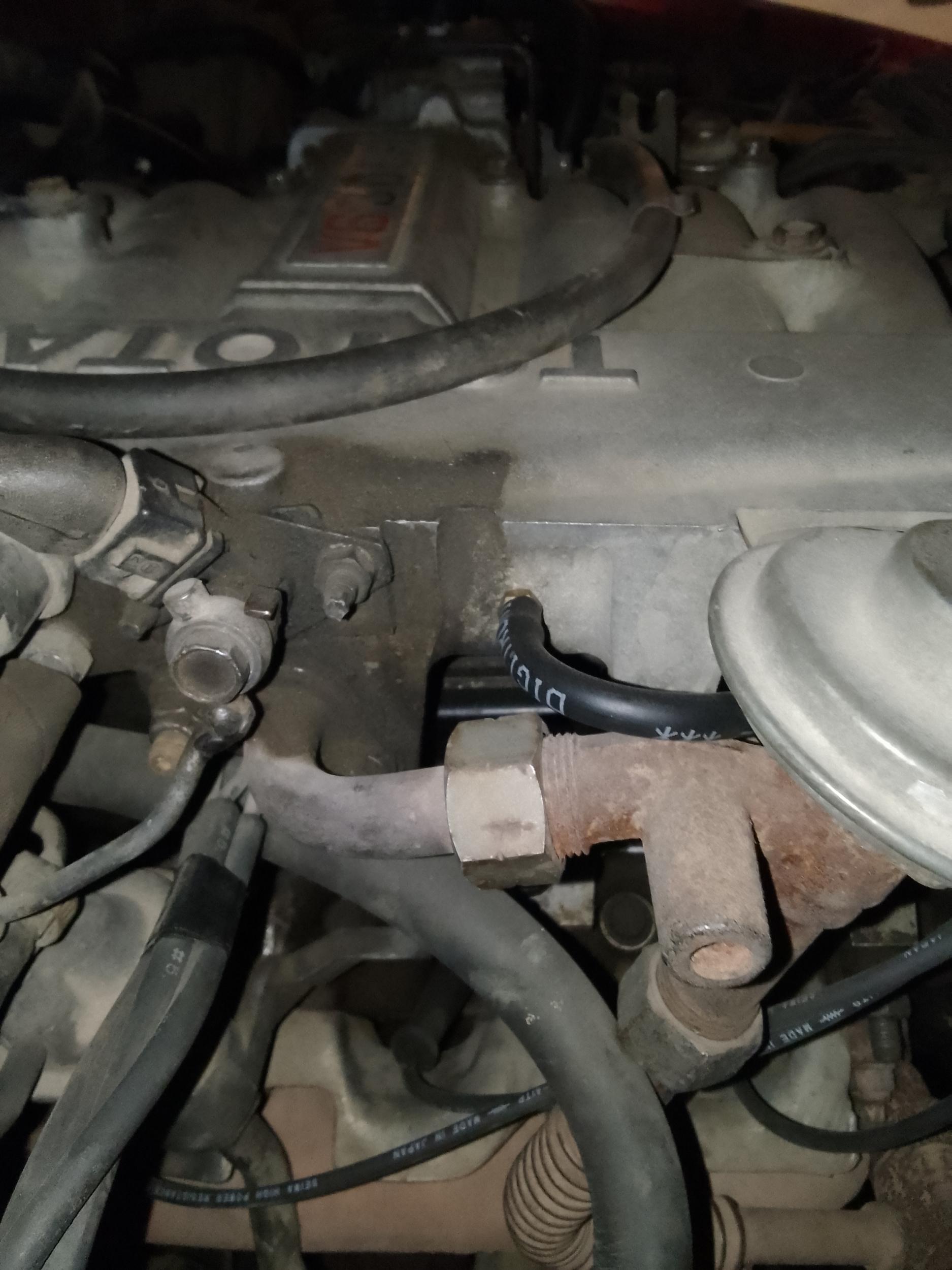

hizri 2 Откуда: Махачкала Машина: Тойота 4runner #707 Опубликовано: 12 октября 2023 Врезка в коллектор Вверх Поделиться сообщением Ссылка на сообщение Поделиться на других сайтах

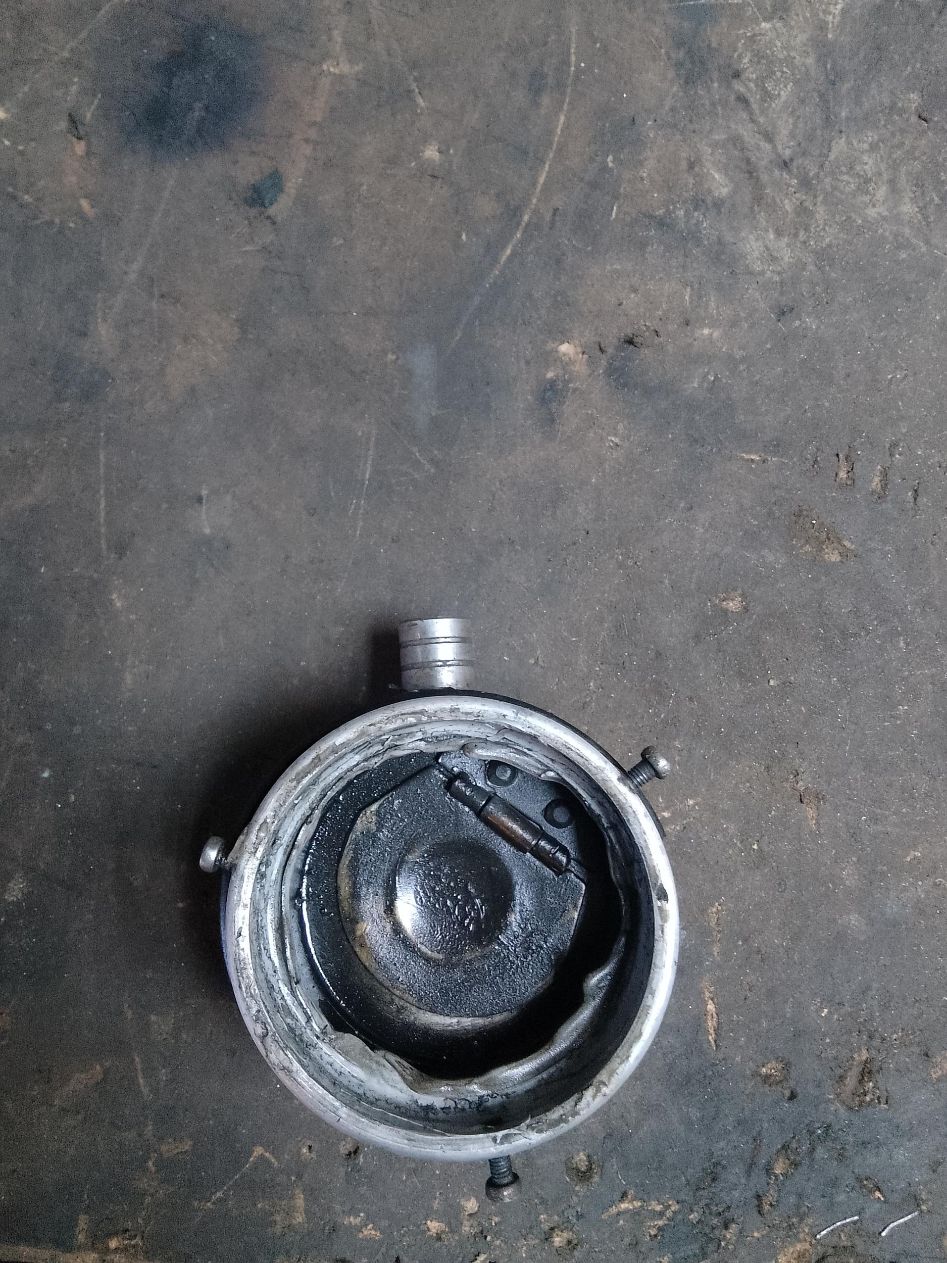

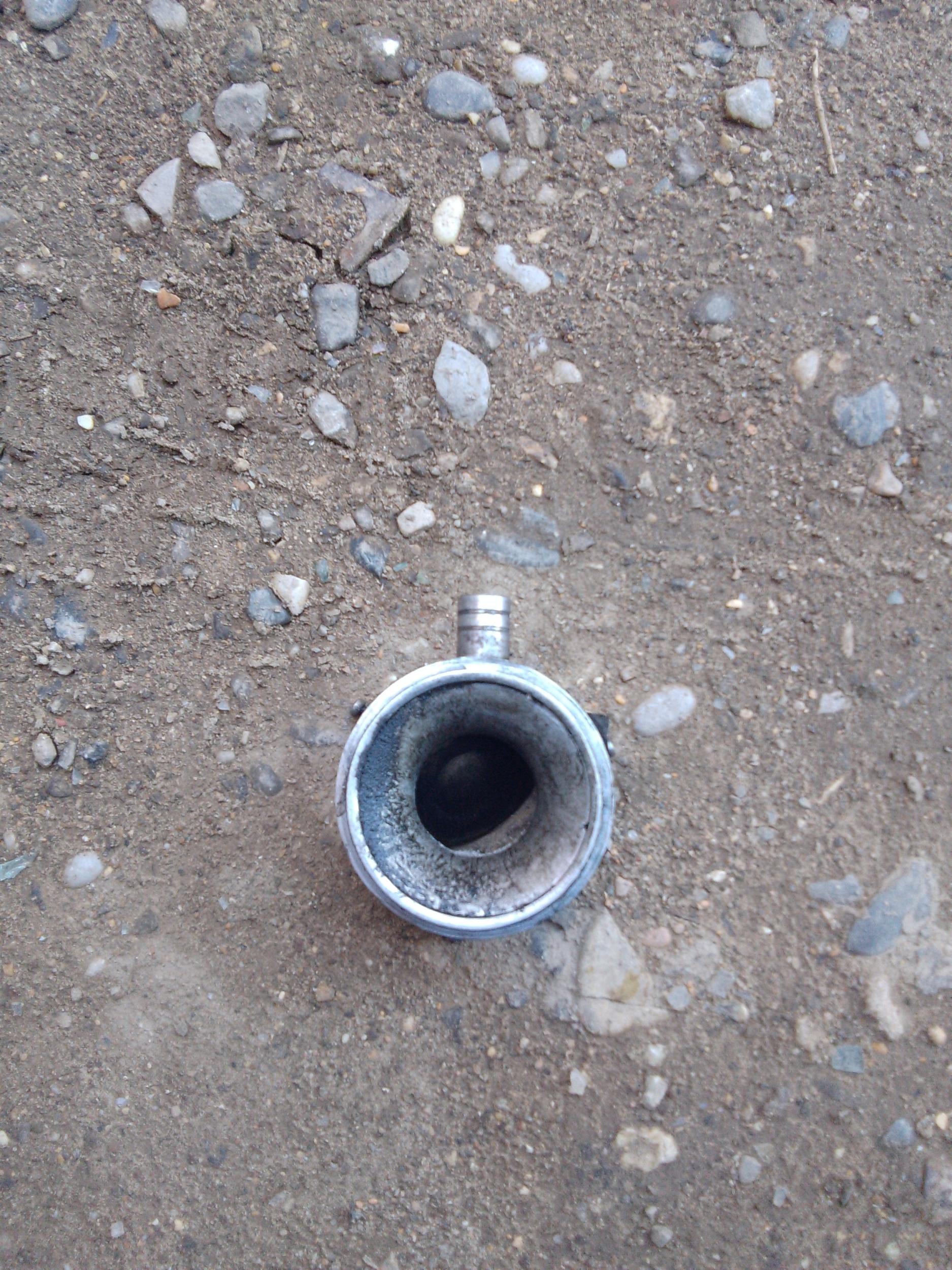

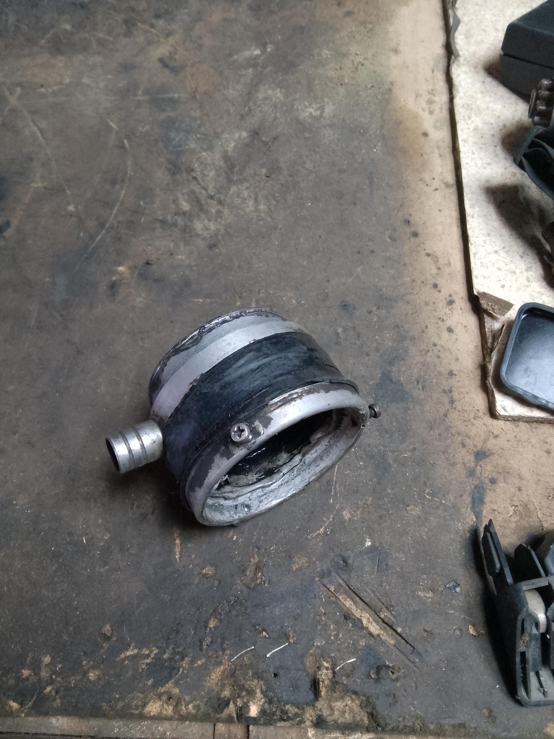

Sway 416 Откуда: Spain Torrevieja Машина: UZN130 1UZ-FE #708 Опубликовано: 12 октября 2023 3 часа назад, hizri сказал: Установлен между дроссельной заслонкой и воздушным патрубком. Какой диаметр дифузора..? Это фотка в такой момент, или подогрев редуктора не подключен..? Первые две фото смесителя не открываются. Вверх Поделиться сообщением Ссылка на сообщение Поделиться на других сайтах
hizri 2 Откуда: Махачкала Машина: Тойота 4runner #709 Опубликовано: 12 октября 2023 Подогрев на месте, просто демонтировал смеситель со шлангом подачи до выяснения Вверх Поделиться сообщением Ссылка на сообщение Поделиться на других сайтах
hizri 2 Откуда: Махачкала Машина: Тойота 4runner #710 Опубликовано: 12 октября 2023 Вверх Поделиться сообщением Ссылка на сообщение Поделиться на других сайтах
Sway 416 Откуда: Spain Torrevieja Машина: UZN130 1UZ-FE #711 Опубликовано: 12 октября 2023 2 часа назад, Sway сказал: Какой диаметр дифузора..? Я не зря спросил, если заужение слишком большое, создается затык на входе. 1 час назад, hizri сказал: Проходные каналы у смесителя чистые.? Вверх Поделиться сообщением Ссылка на сообщение Поделиться на других сайтах
