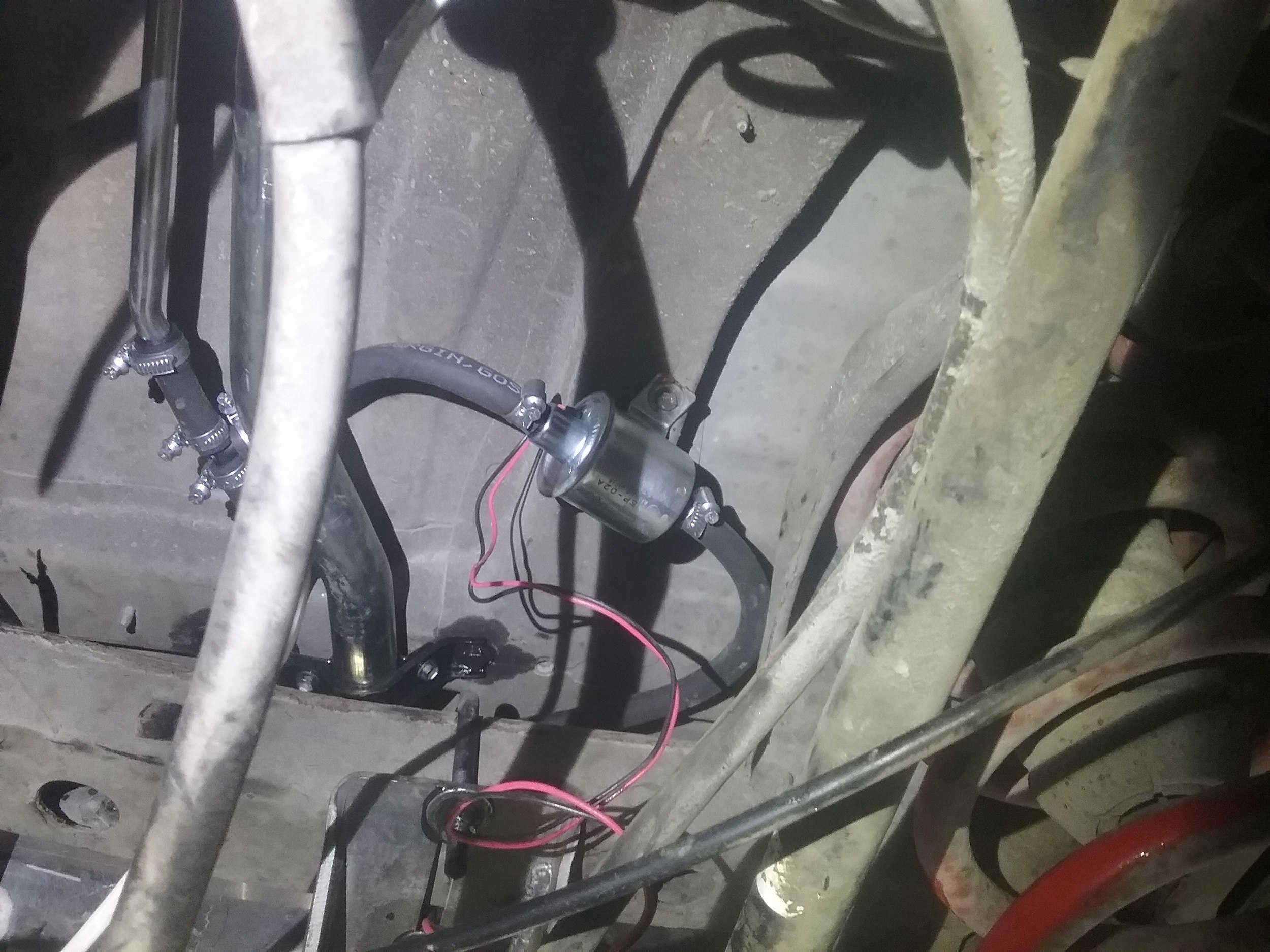

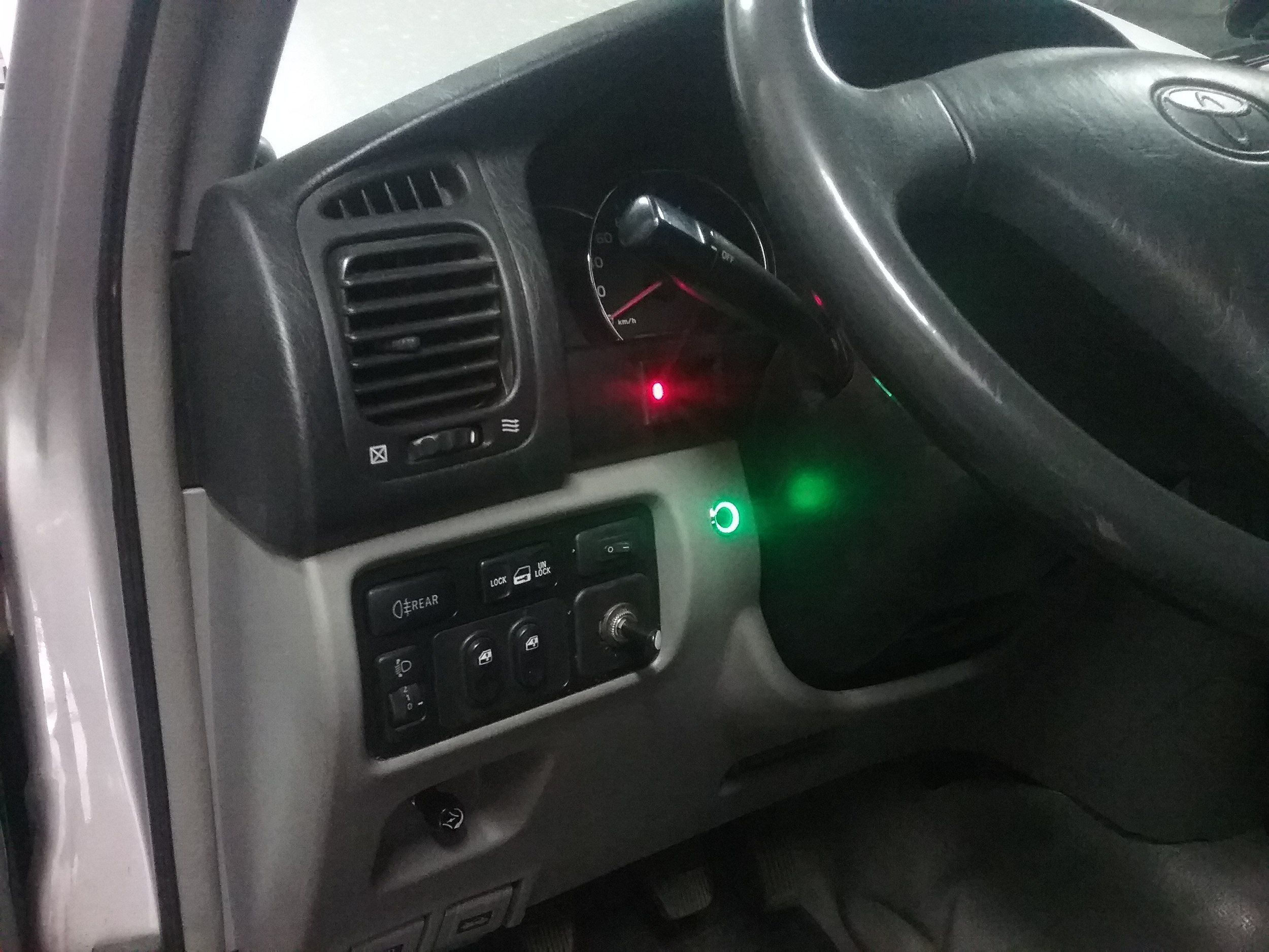

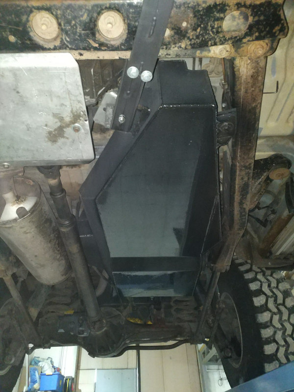

Поставил для Сергея Северного доп.бак на 105-у. Комплект полный : оригинальная двойная горловина, перекачной насос, датчик уровня и кнопка. Не много пришлось повозиться с горловиной на доп.бак, а так все встало отлично. Жесткое крепление бака к раме ставил первый раз, не знаю как будет по нашим дорогам. Прибор уровня прикольный.
Вот фотки :

Не подскажете, это бак на 120 л. или на 185 л.?
38 минут назад, Xrun сказал:
170
  • Машина: TLC 105, OME +2', MT 35', 12.5 WP
5 часов назад, Maxim511 сказал:
170
Спасибо!
В принципе не сильно и свисает.
Я так понимаю, на 120 литров вообще из под бампера будет не видно?
А нет ли понимания, бак какого объема будет вровень со штатным бампером на 105-ке?
15 часов назад, Xrun сказал:
Спасибо!
все верно, на 120 литров вообще не видно. Вровень с бампером будет 140-150 мне думается

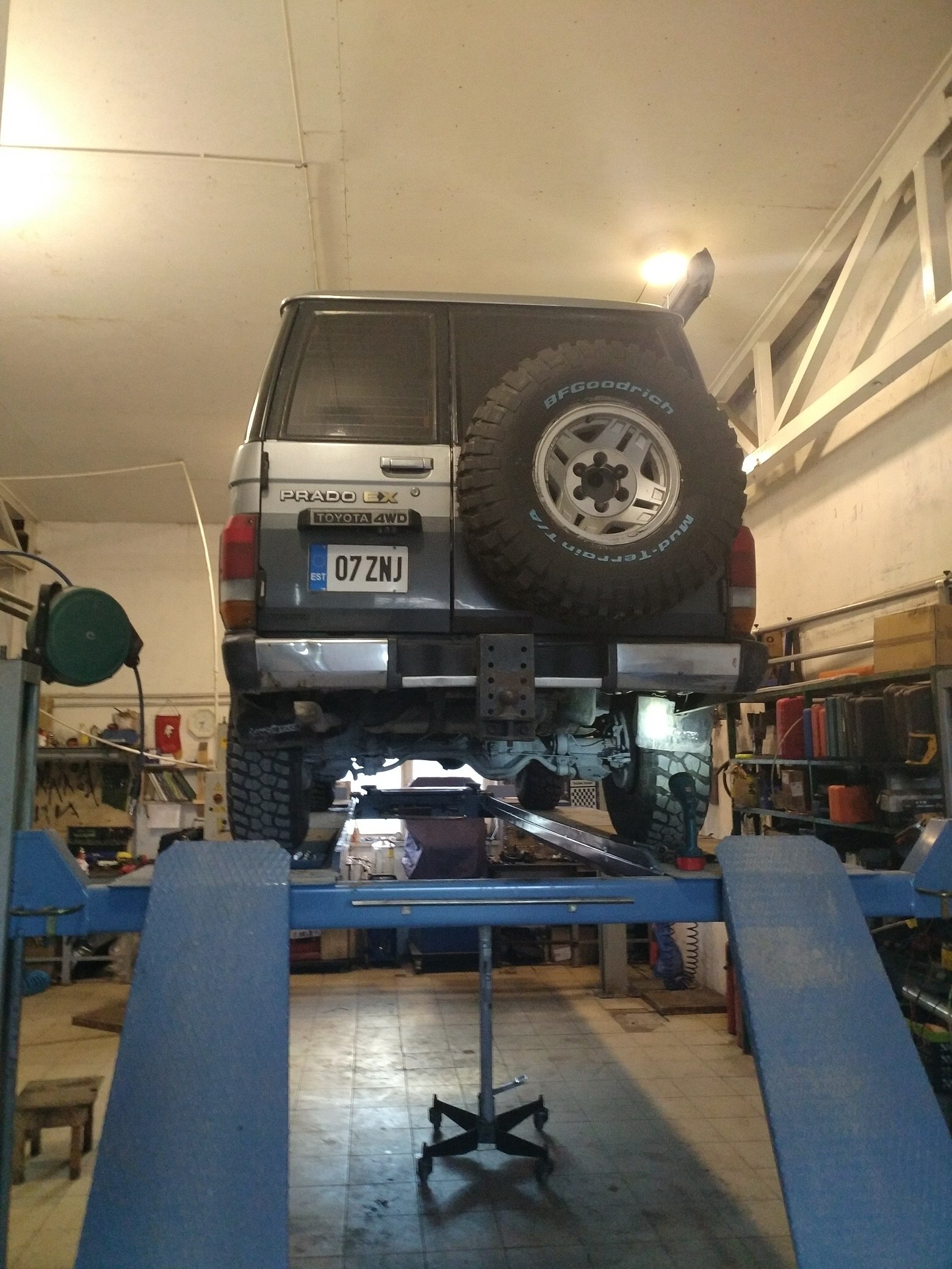

Теперь мои баки будут бороздить не только просторы России)))) две машины из Румынии допбаки на TLC80 180 литров и TLC105 200 литров, обе машины с модифицированным выхлопом, в спешке установки сфотографировали только 105-ку))) установка двух баков за один день однако напряжно и одна машина из Швеции TLC78 увеличенный бак на 160 литров вместо основного.

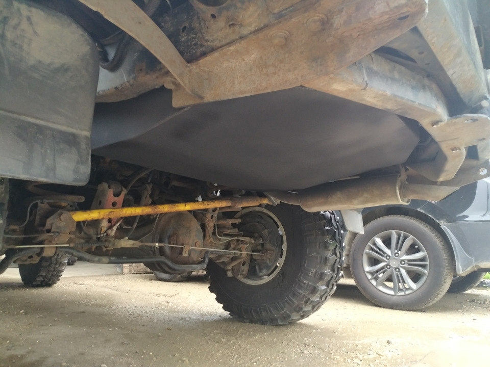

Разработали и установили основной увеличенный бак на TLC105 , объемом 140 литров, кодовое название "минус две канистры из салона" ))))
так же на фото представлен бак на 120 литров дополнительный, машина та же TLC105
