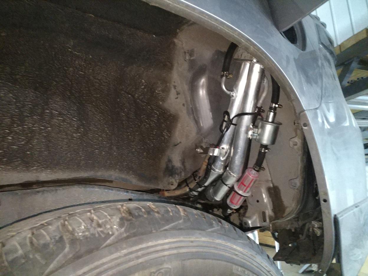

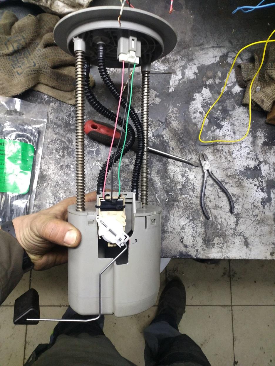

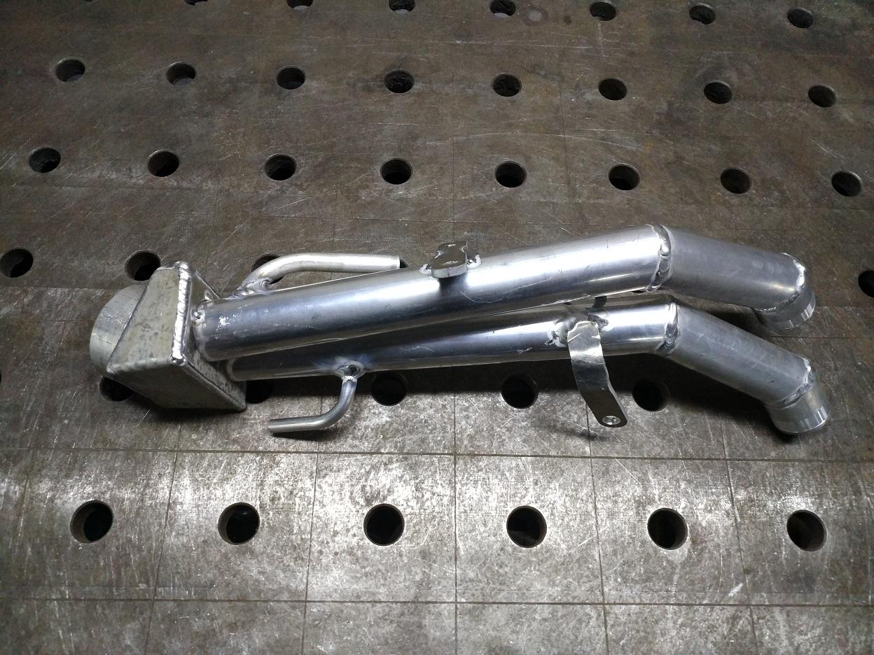

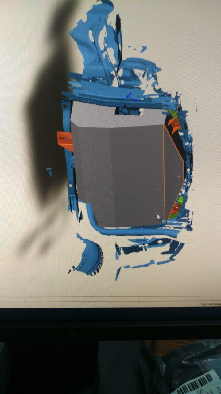

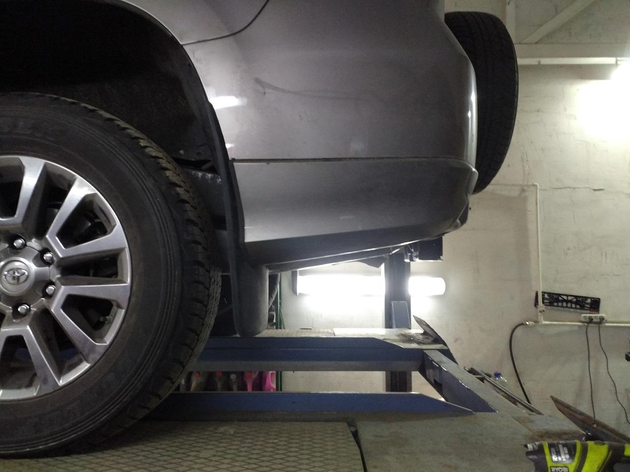

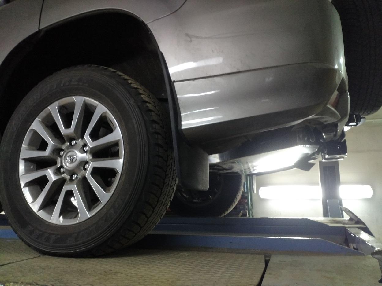

Предлагаю вашему вниманию мою новую разработку: Дополнительный бак на Land Cruiser Prado 150 объемом 120 литров. Отличительные особенности: бак ставится без сверлений и сварки, крепление к раме, траверса запасного колеса не удаляется, геометрическая проходимость не страдает, бак абсолютно не виден поскольку низ бака идет вровень с нижней линией бампера. При изготовлении была поставлена задача выводить уровень топлива на щиток приборов, для этого был приобретен б/у топливозаборник от 150 прадо, но не последний рестайлинг(не нашли в продаже), оказалось, что японцы не дремлют и датчик уровня топлива на новом прадо уже оснащен микроконтроллером и по конструкции совсем другой нежели на остальных тойотах и ничем другим кроме как оригинальным датчиком его не заменить. Доработал топливозаборный стакан под новый датчик, для залива топлива изготовил двойную горловину. При помощи 3D сканирования днища машины спроектировал бак максимально использующий пространство от запаски. Управление перекачкой топлива и переключение датчиков уровня осуществляется посредством микроконтроллера по нажатию одной единственной кнопки(короткое и длинное нажатие). По готовности проекта была выявлена одна неприятная особенность: машина не всегда оперативно воспринимает резкое изменение уровня топлива при переключении датчиков в баках(от пол секунды до 3-5 минут до изменения показаний), будем набирать статистику от чего зависит, попытаемся исправить.
