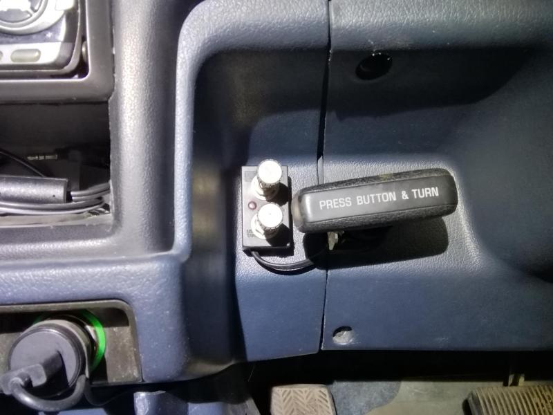

Снял обманку с датчика те пературы двигателя. Сейчас стоит обманка на датчик температуры впускного воздуха вроде 10ком и пара резисторов на мар. Что-то около 4 в на делителе получается. При резком нажатии на газ до 30-40 км/ч сзади паровозное облако, но стартует на первой ооочень шустро. Со второй слабеет, к 3 и 4 еще слабеет.
  • Машина: Surf 130
Так второй раз переделываю подстроечные. Хочу добиться понимания, что резисторы установлены верно. У других, как я читал, разница есть, а тут выходит, что коричневый меняю от 600 ом до 2.2ком и серый от 70 до 1570, а разницы не чувствую. Так же не должно быть. При этом машинка прыгает лишь на первой передаче, по трассе тоскливо. Купил 4 новых оригинальных форсунки, но не ставлю - хочу сначала разобраться с турбиной и резисторами.
Так и не понял, после каждого изменения резисторов нужно зажигание выключать или может вообще аккумулятор отсоединять. Мозги в движении в реальном времени на изменение должны реагировать? Может я чего-то не правильно понимаю? Резисторы на сей раз купил проволочные, до этого стояли графитовые. Ток судя по сопротивлению не должен быть больше 20ма., соответственно метр провода влиять не должен. :sorry:

не нужно зажигание превключать,все на лету регулируется.

если на ТНВД уже "с завода" были установлены резисторы с  большими значениями - регулировки будет практически не заметно...
