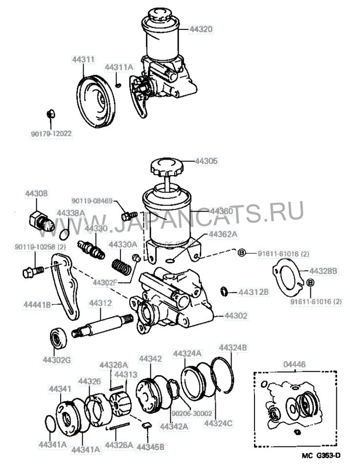

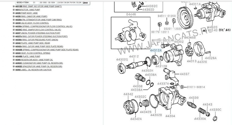

    Всем привет!
    Пару раз встретил упоминание о подшипнике в насосе, но ни на схеме, ни в отчете найти его не могу. Есть ли там какой-нибудь подшипник?

    Всем привет!
    на 2lte подшипник нарисован 90363-17004
    • Откуда: Москва, Речной вокзал
    • Машина: 4Runner 130 5vz-fe акпп swap
    Да там несколько иная картинка, хотя у 3VZE такой же номер корпуса, вала и ремкомплекта...
