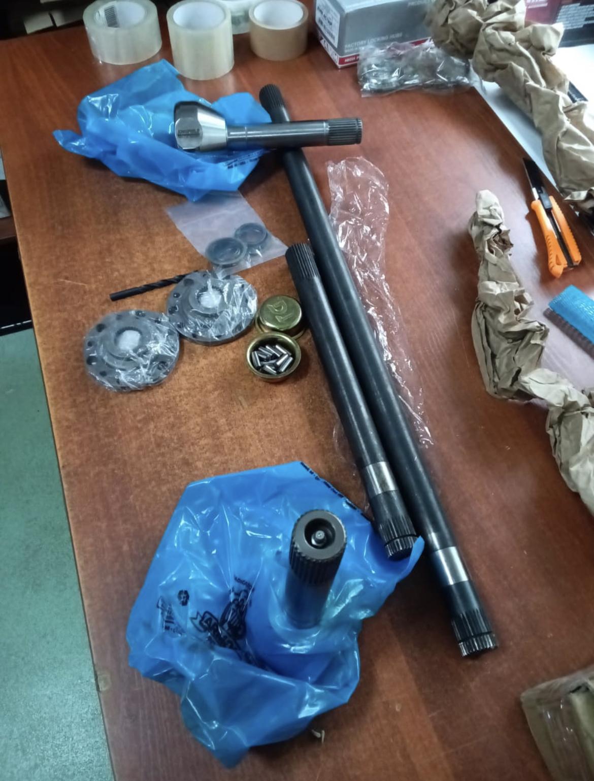

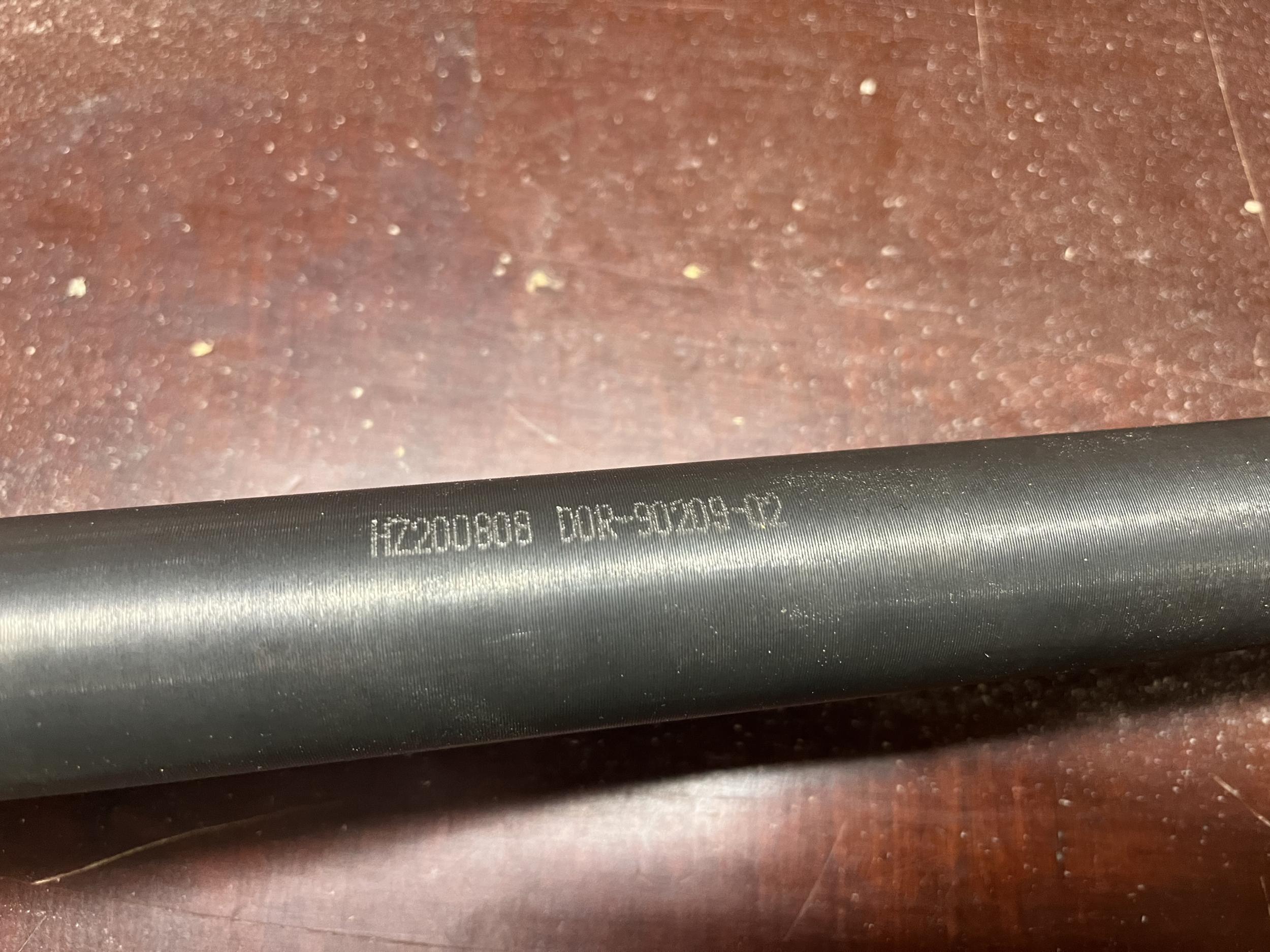

19.06.2024 в 19:04, kedrs сказал:
Привет народ. Короче такая история произошла со мной. Заказал во Владивостоке на всем известном сайте блокировка , себе комплект трейлгир. 30-30 шлицов от мостового хайлюкс. Пришёл комплект длинную полуось смотрю кажется кривоватая. Прокатил по станине станка, гнутая в общем. Сделал видео , отправил продавцу. Молчит. Отправил московскому представителю лонглифа, там человек попросил номера сказать полуосей. Я фотки скинул, а мне говорят это не лонглиф а галимый Китай, да ещё и кривой. Так что будте внимательны при покупки у них. Получаются мошенники они.
Вот что прислали
а на фотках все вроде культурно
Лонг не черные палки. Они такие же как и шрусы их один в один.

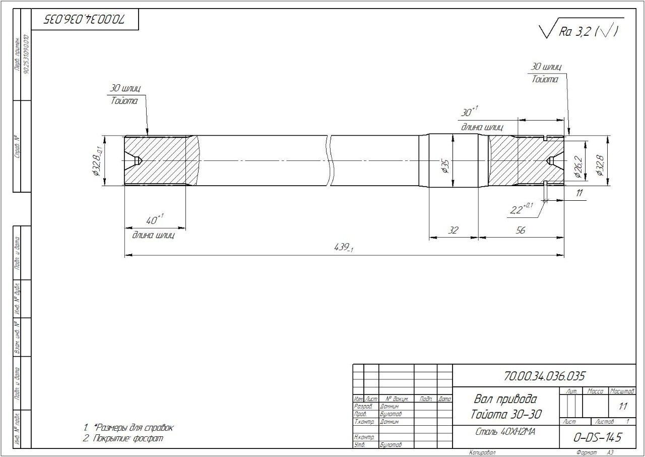

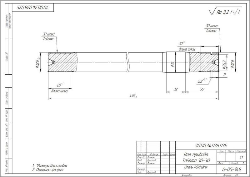

10.04.2024 в 15:39, ШИШИГА сказал:
Может кому пригодится

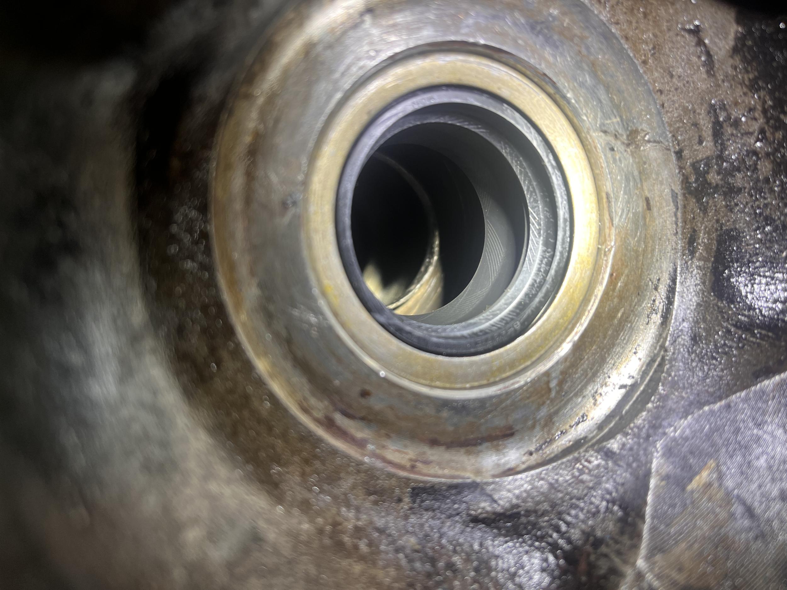

Эти чертежи неверные. Я заказал по ним себе полуоси, думал что все отработано, а надо было проверить, у меня и оригинальные и трейгировские были под рукой. На этих чертежах место под сальник расположенно не верно. Не знаю куда это все ставилось. Но точно, что полуоси на 60-ку, 78 прадо и хайлюкс имеют вот такое расстояние расположения места под сальник.
Почти 20мм разница, мимо сальника выше чертежи конкретно.
  • Откуда: москва
  • Машина: surf 130 , 37", пер мост Прадо 78, блокировки

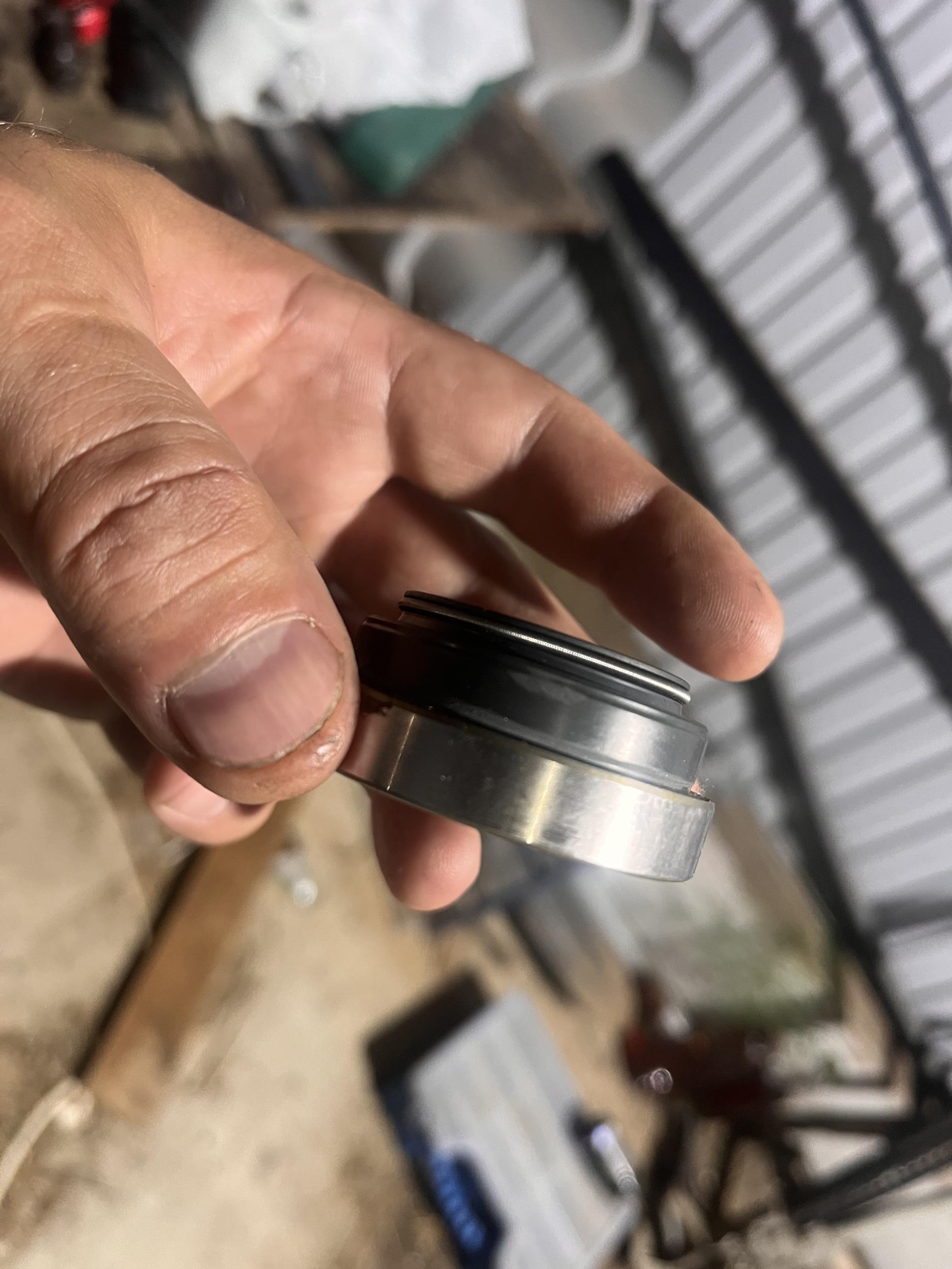

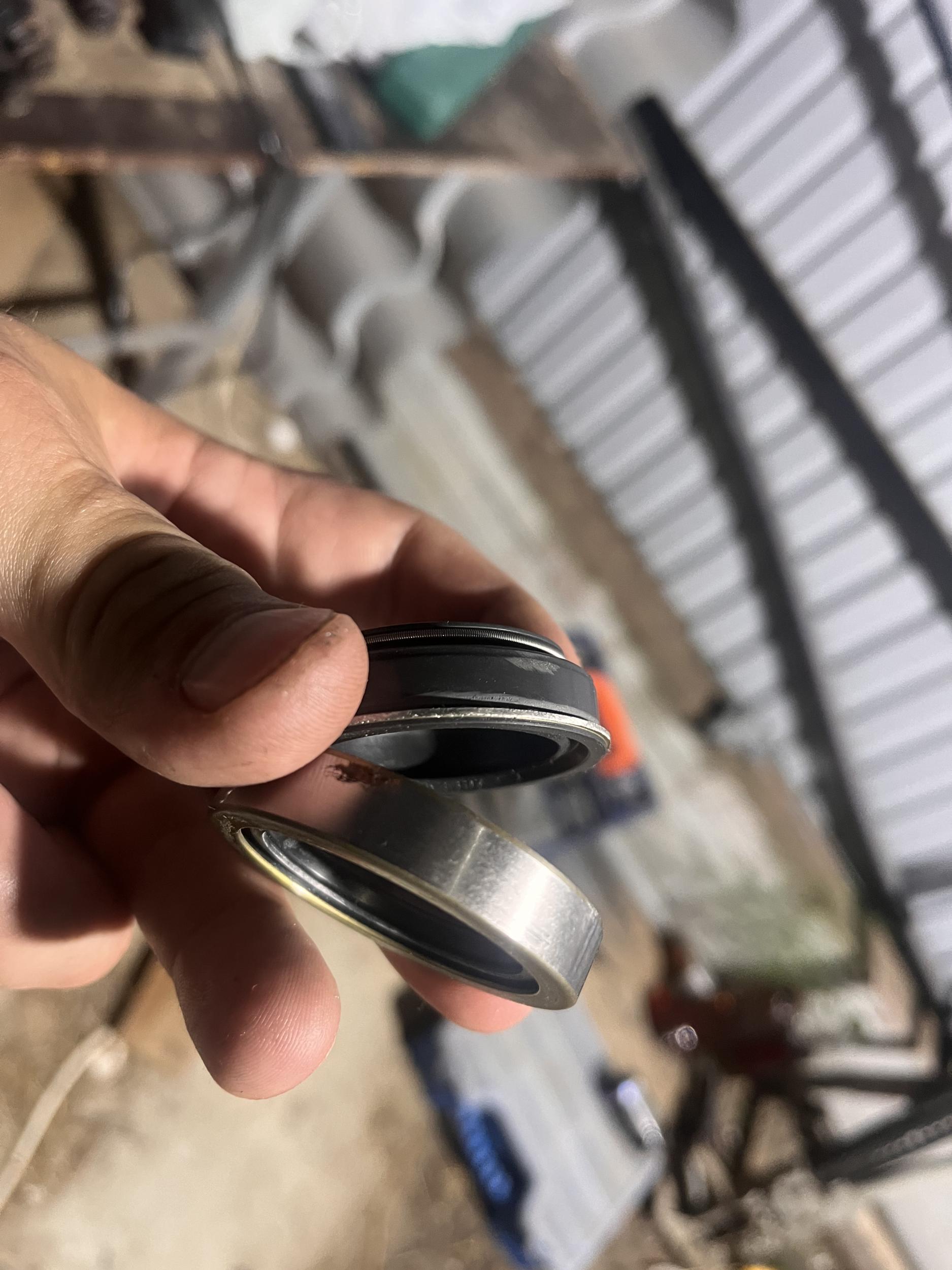

Я начертил чуть больше под сальник посадку,  есть один эксперимент , по двойному сальнику. Поэтому в работу пошла ширина посадки не 25 а 32мм.
