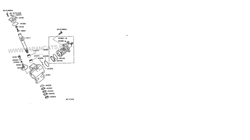

Коллеги, имеем редуктор ТЛК 80.
Как обычно течь из сальника рулевого вала.
Намерение заказывать уплотнения по отдельности не ремкомплектом
Прошерстил эту тему и другие сопутствующие.
Безусловно, есть коды четырех фторопластовых колец распределителя  и сальника рулевого вала.
Но, так  и не могу найти наглядные ответы по кодам остальных колец, распределителя.
А именно по кодам:

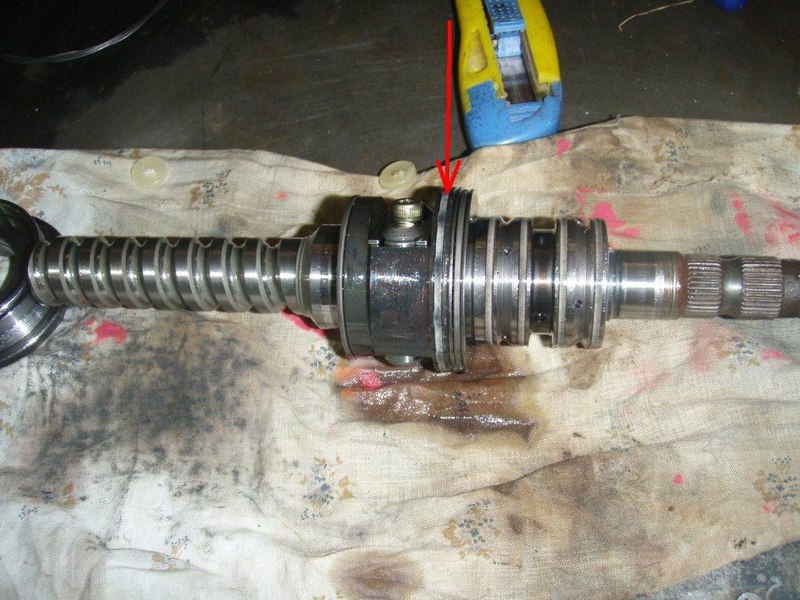

1.Большое фторопластовое кольцо распределителя.
post-32987-0-60065600-1429016384_thumb.j

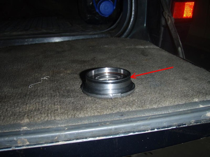

2.Внутренне фторопластовое кольцо распределителя,и вообще необходимость его замены.
post-32987-0-82848000-1429016487_thumb.j

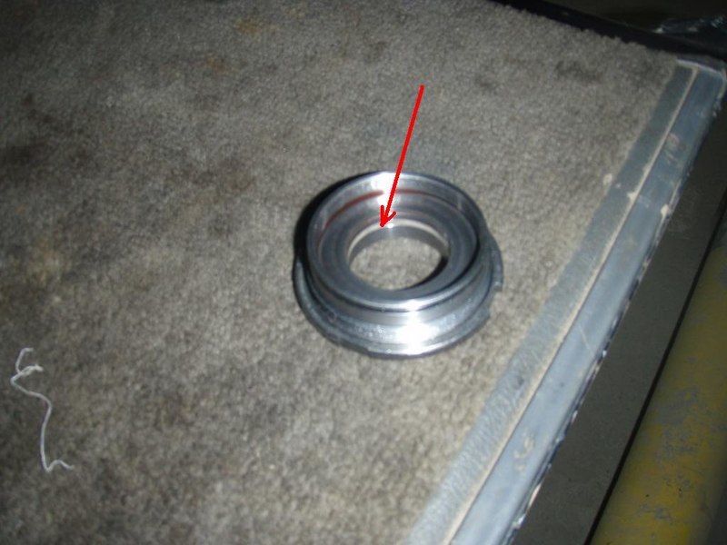

3.Внутренне фторопластовое кольцо гайки распределителя.
post-32987-0-16150700-1429016537_thumb.j

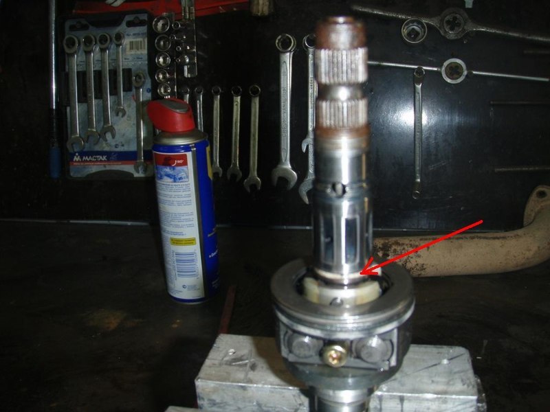

4.Наружное резиновое кольцо гайки распределителя.
post-32987-0-46859700-1429016573_thumb.j
Буду очень признателен за исчерпывающую информацию.
  • Откуда: Ханты-Мансийск
  • Машина: TLC 80 STD 1HZ
Менял только по третьей фотке кольцо. №90562-30002. Остальных не нашёл, хотя заказывал ещё шесть разных колечек с разных редукторов - ни одно не подошло.

"Если течь с рулевого вала , то нужно 90562-33007- фторопластовые кольца 4шт
90311-19002- сальник рулевого вала
90562-30002-кольцо уплотнительное
90301-51001- кольцо(в экзисте как сальник рулевого вала)
Если с вала сошки, то либо ремкомплект 04445-60050"
то есть для капремонта нужно покупать и ремнабор и первые четыре позиции?
подскажите номер большого фторопластового кольца диаметром около 80мм, ну то которое про запас нужно купить

90562-77002

так все-таки для полной переборки нужно покупать и ремнабор и первые четыре позиции?
Первую и третью позиции обязательно. Сальник говорят есть в каком-то ремкомплекте.  90301-51001- это резиновое колечко Д прим 54 мм и толщиной 1,5 мм: мне не подошло.

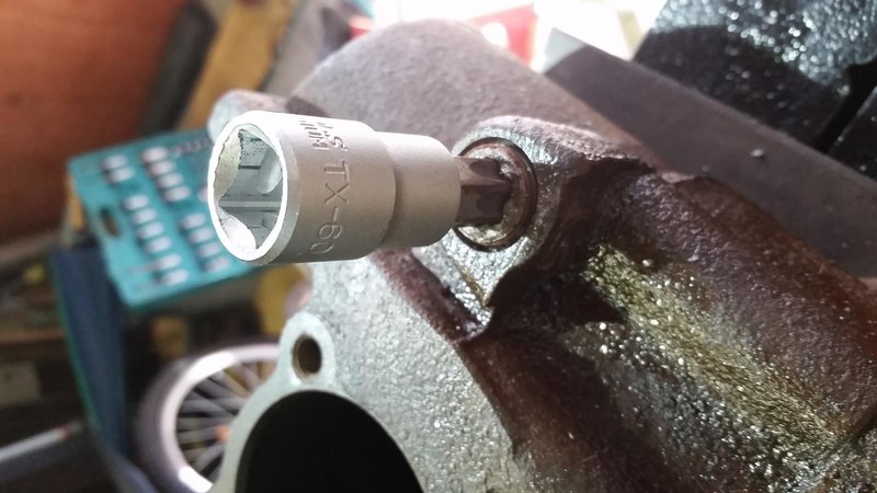

Подскажите как выкрутить пробку плунжера?
Или ключ сворачивает или грани срезает на пробке.
Кстати он была закернена.
И вопрос 2. Как из выходного вала выкрутить гайку, которая удерживает регулировочный винт. Она кстати тоже закернена.

Доброго дня,
Хорошим инструментом все без проблем разбирается, керновку я маленько натфелем поправляю что бы резьбу не коцать (хотя откручивается она без проблем и так). Нужно все перед началом разбора тщательно отмыть и очистить от говен что бы ключ полностью цеплялся за грани гайки.

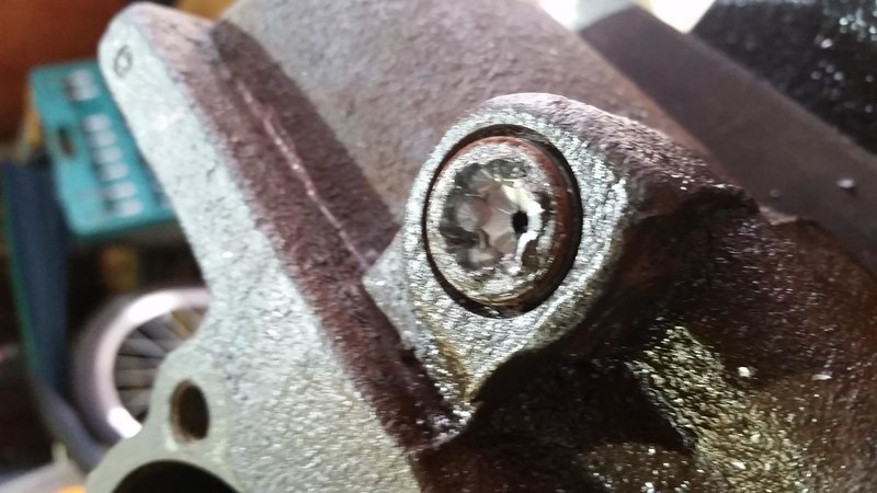

  • Машина: TLC 80, 1FZ-F, GX-R, араб 1996 г.в.
Тоже плунжер не откручивался. Пришлось немного рассверлить и забить звезду. Размер звезды виден на фото. Всё открутилось. Рассверленую деталь поменял на новую (стоит не дорого).

  • Откуда: Кемерово
  • Машина: KZN130 лочные мосты, 2 лебедки, 35" обвес, PRADO 95, 33"
В таком случае лучше гайку приварить (положить сверху сорванной пробки большую гайку и обварить внутри) как раз на горячую все легко откручивается.
  • Машина: Sportage I & TLC80
все отмыто и отчищено.
на шестиграннике десятке фаска снята, и он цепляется только за верх граней.
а отечественные ключи скручивает нахрен.
тоже вчера думал вбить звезду, но подходящей нету. сегодня пойду покупать
