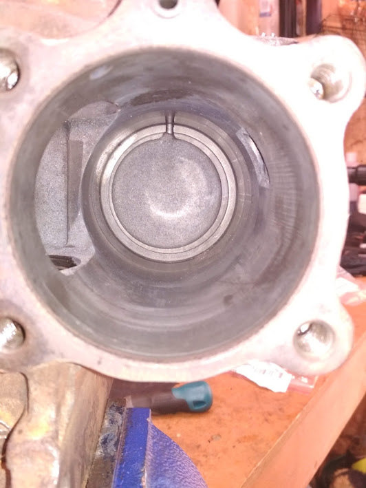

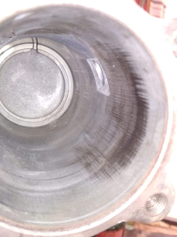

Всем доброго дня.
Перебрал редуктор, появилась проблема - При вращении руля в право - все ок, при вращении в лево сразу вышибает нижний сальник вала и масло стемиться наружу.
Два года назад перебирал у себя. Прошелся по инструкции вначале темы. Сейчас повторил у отца, все один в один. Начилась такая фигня. Насос Гура новый оригинал, рулевой перебран на оригинальных запчастях. В чем может быть проблема?
Рулевой конечно не в идеале, но я не понимаю почему в одну сторону все ок, а в другую сразу вышибает сальники. Т.е. такое чувство что давление идет не туда.

  • Машина: Toyota Land Cruiser 80 4.2D
Если завести машину, то видно что жидкость бегает по кругу (в бачке). Насос работает, все хорошо, сальник не давит. Если крутить вправо то то же все хорошо, сальник не давит. гур работает. Если только чуть чуть крутнуть влево, сразу вышибает сальник. Так чувство что давление идет куда не надо...

1 час назад, Green сказал:
Давление  идет куда надо . Просто при вращении в  одну  сторону  на сальнике  нет , давления, при вращении в  другую сторону  сальник( точнее  уплотнение вала ) держит масло , которое  давит на поршень .
Ты  или неправильно собрал уплотнение  вала и вал в  этом месте  сильно изношен .

Ну это по большому счету не сальник, а пыльник... Там все давление должны держать фторопластовые кольца! Может на самом валу уже какие то рисочки и через них давит?
Ок, понял. Спасибо! Попробую разобрать и посмотреть.
Уплотнение, которое внизу около сошки собирал так: подшипник, после него кольцо резиновое, в него него кольцо второпластовое, потом металлическое кольцо, потом стопор, потом уже сальник(пыльник).
  • Машина: TLC80 уже 1HD-T, СТД, пока сток и не приведена в порядок.
А надо резиновое вместе с фторопластовым одновременно ставить. Одеваеш на вых.вал фторопласт, на него резиновое и сверху метал.кольцо и им запресовываеш по валу в корпус.
Интересный способ :) я б не догадался!. Но это уже детали, как его ставить. По факту, собран правильно, а каким из способов не так важно. Но на будущее учту :).

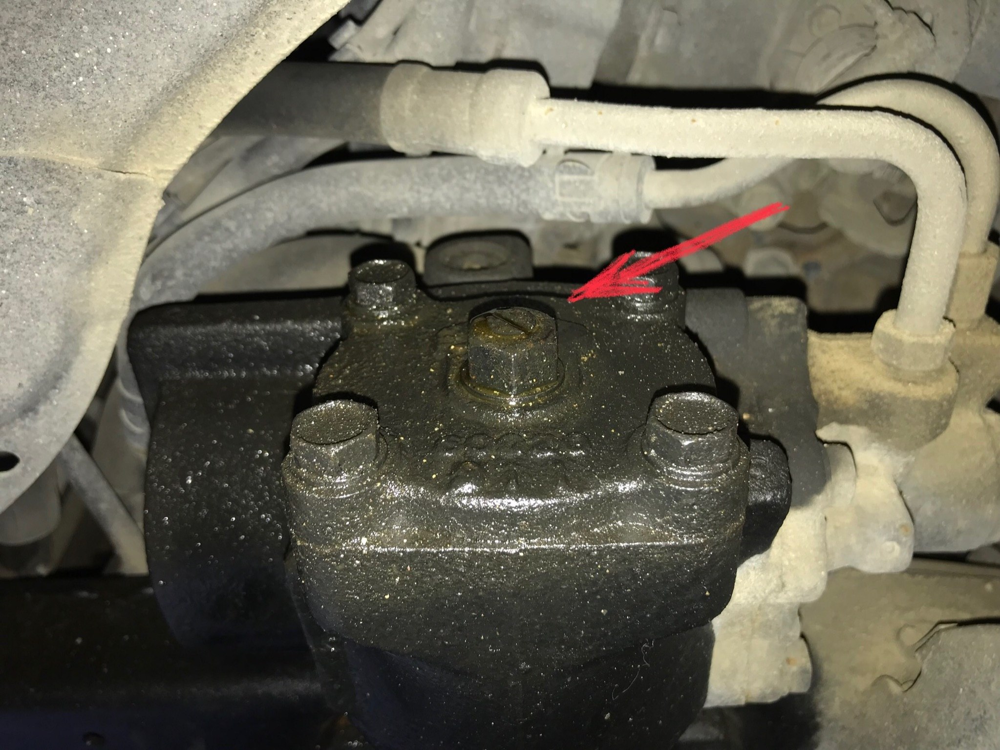

Добрые люди, подскажите пожалуйста!
Потек редуктор через винт регулировки люфта. Менял год назад ремкомплект + второпластовые колечки по причине течи сальника рулевого вала.
Можно ли устранить течь заменой шайбы или уплотнением резьбы фум лентой?
Если снимать редуктор, менять ремкомплект или 4 второпластовых кольца?
Кто знает, подскажите. ?

@Александр999 колечко замени 90210-10001 без разборки и снятия.

1 час назад, Александр999 сказал:
Поставить новое рез-мет. уплотнение. Только сначала на старом отрегулировать люфт руля и при замене уплотнения удерживать винт за шлиц от проворачивания. Это из-за того, что это уплотнение одноразовое и желательно его затягивать 1 раз.

22 часа назад, WAR сказал:
Спасибо большое, за дельный совет!
