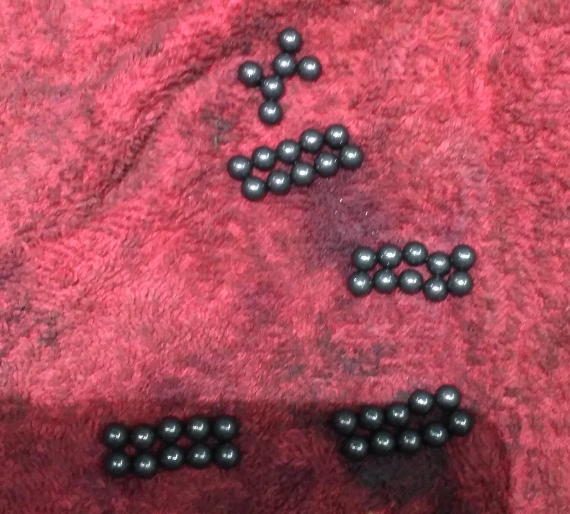

Всем доброго здоровья! Снял редуктор для того, чтобы убрать люфт (TLC80 1HD-FT). Отдал его в контору, которая специализируется на ремонте реек и редукторов на все виды машин. Сейчас звонят и говорят, что по их каталогу там должно быть 42 шарика и размер (по их каталогу) 5,53.
На сколько я помню из нашего форума, родной размер шариков - 5,55 и их 44 штуки. На замену я им привез шарики размером 5,556 с советских подшипников.
Меня это сразу смутило, а еще больше меня смутило то, что они мне сказали, что при разборке в моем редукторе вытащили именно 42 шарика.
Вот и сомнения появились, так все таки их 44 должно быть? И точно ли, что родной размер 5,55? Или их каталоги кривые?
  • Откуда: Уфа
  • Машина: TLC 80 1HD-FT 97
Короче голову мне они мутят. Скажу завтра им, чтобы запихивали туда 44 штуки 5,556, которые я им привез и мозг мне не ели своими каталогами.
4 минуты назад, ED TLC 80 сказал:
А есть лезть не будут , заставишь молотком забить?
Я не помню по памяти сколько там шариков. Но точно знаю , что лишнего туда никак не запихать. Еще знаю , что если у червяка износ и появился люфт на шариках , то не имеет никакого смысла пихать шарики большего размера.  Это если и поможет , то на очень короткий срок. Далее червяк продолжит разрушаться и люфт появится снова.

Какой пробег после ремонта? И до ремонта был люфт или для профилактики заменил?
  • Откуда: Приморье, Большой Камень
  • Машина: TLC Prado VZJ 78, Toyo Open Country 33", +2, сток))
44 шарика там. Меньше года назад перебирал.
  • Откуда: Уфа
Андрей и maka @, спасибо за высказанное мнение. Завтра скажу, чтобы вложили 44 шара (33 в ШВП и 11 в трубку) и если не будут все влезать, оставить сколько влезло. Редуктор не новый. Пробег машины около 300 тысяч. Лет десять назад редуктор тёк и в него залезали с заменой ремкомплекта. Возможно ПРОтеряли пару шаров. На сегодняшний момент он ни разу не тёк, но сильно люфтит зараза.

В общем, все 44 шарика 5,556 зашли без проблем. Все прокладки и сальники мне поменяли. Отшлифовали вал сошки. Дали обязательную гарантию 6 месяцев. Забрал редуктор через два дня после сдачи его на ремонт. Заплатил за всё 13500 рублей. На днях поставлю на машину и и отпишусь о результатах их работы.
