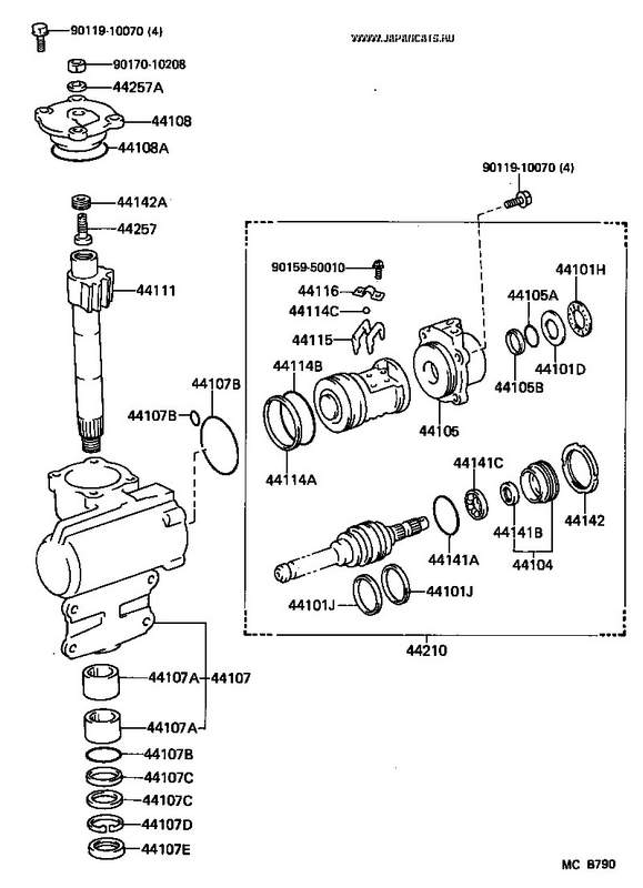

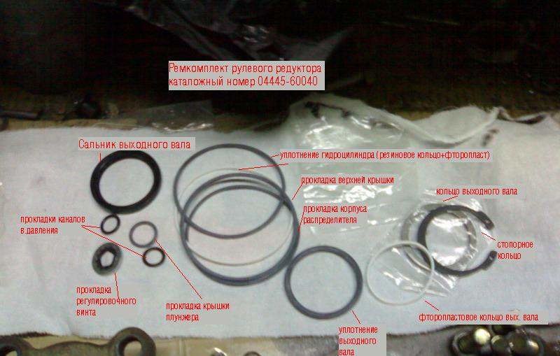

15.01.2007 в 19:08, Dexter сказал:
Пока не забыл:
Порядок установки ремкомплекта на редуктор нового образца. ( с картинками)
[attachmentid=10467]
[attachmentid=10472]

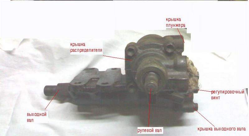

Разбираем:
Редуктор сразу должен быть в центральном положении. Так будет проще.

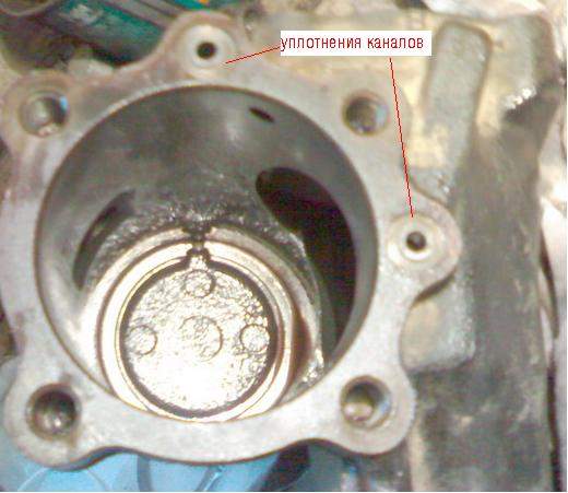

1. Снимаем сошку. Ищем подходящий сьемник, в особо тяжелых случаях придется греть горелкой.

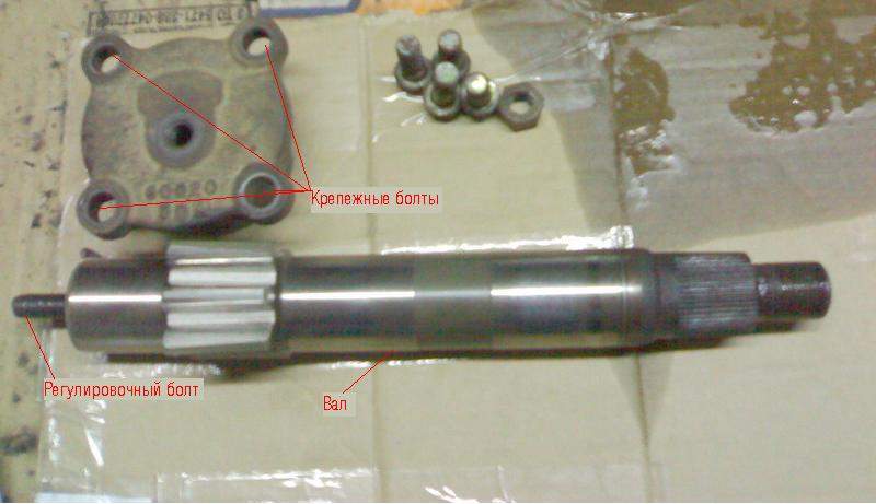

2. Выкручиваем 4 болта верхней крышки и начинаем ВКРУЧИВАТЬ регулировочный болт пока крышка не снимется. Выливаем всю жижу из него, понимаем - что даже десятикратная смена жидкости не вымоет окончательно редуктор - по причине того что изза формы корпуса в нем копится все как в отстойнике а каналы для жидкости проходят сверху и через саму полость идет только обратка.
Меняем уплотнение крышки.

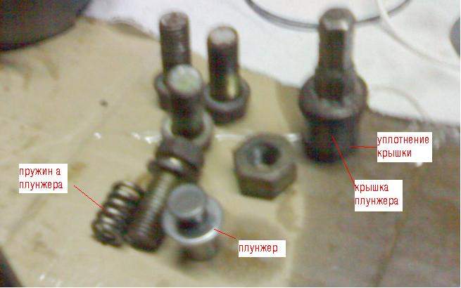

3. выкручиваем пробку под шестигранник - крышку плунжера, достаем пружину плунжер и его основание. Промываем, меняем уплотнение.
[attachmentid=10474]

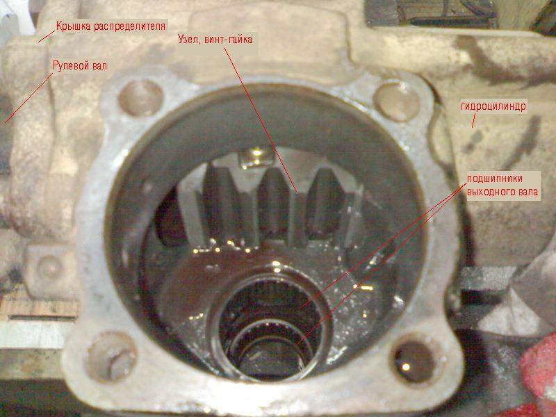

4. Достаем выходной вал.
[attachmentid=10468]

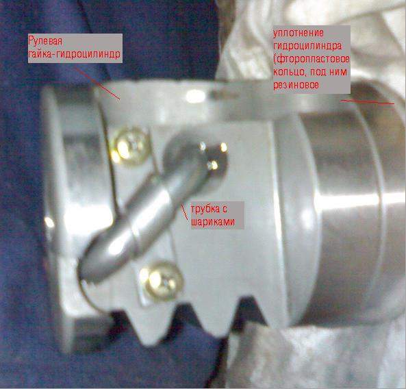

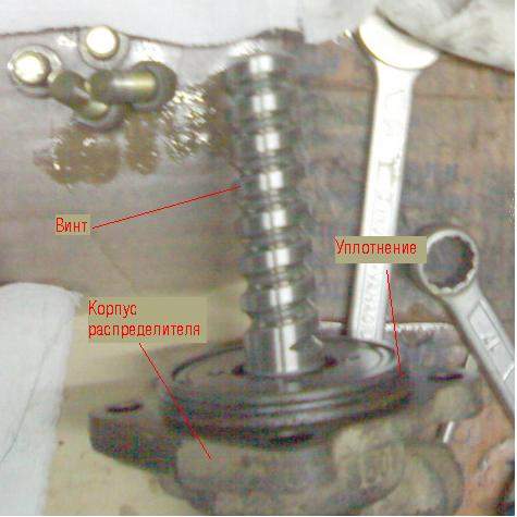

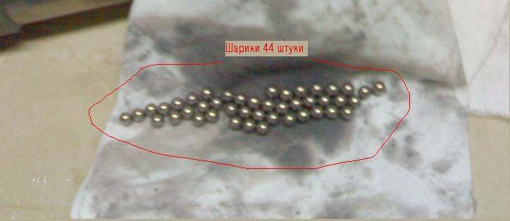

5. Откручиваем крышку распределителя.[attachmentid=10469] Аккуратно, через верхнюю крышку, придерживая гайку за 3 зуба пальцем от проворота вытаскиваем пару винт-гайка за рулевой вал. Иначе винт из этой гайки вывернется и на стол вывалятся 44 шарика. dead.gif
[attachmentid=10470]
[attachmentid=10471]
[attachmentid=10473]
Чтобы загнать их обратно : откручиваем два винта которые держат трубку-канал для шариков, снимаем трубку - она раскроется на две половинки. Вставляем винт в гайку, совмещаем с ближайшим отверстием первый виток винта. Начинаем туда бросать шарики, одновременно вворачивая винт в гайку. Бросаем до тех пор пока шарики не появятся в дальнем отверстии. (по инструкции должно войти 33 шарика. Сразу останавливаемся). Берем одну половинку трубки, кладем оставшиеся 11 шариков, закрываем второй половиной. Чтобы шарики не выпадывали - можно их склеить литолом, мы сделали проще - прилепили на трубку магнит.
Вставляем трубку с шариками на место - закрепляем штатной скобой. В дальнейшем при сборке аккуратно следим чтобы опять винт из гайки не вывернулся.

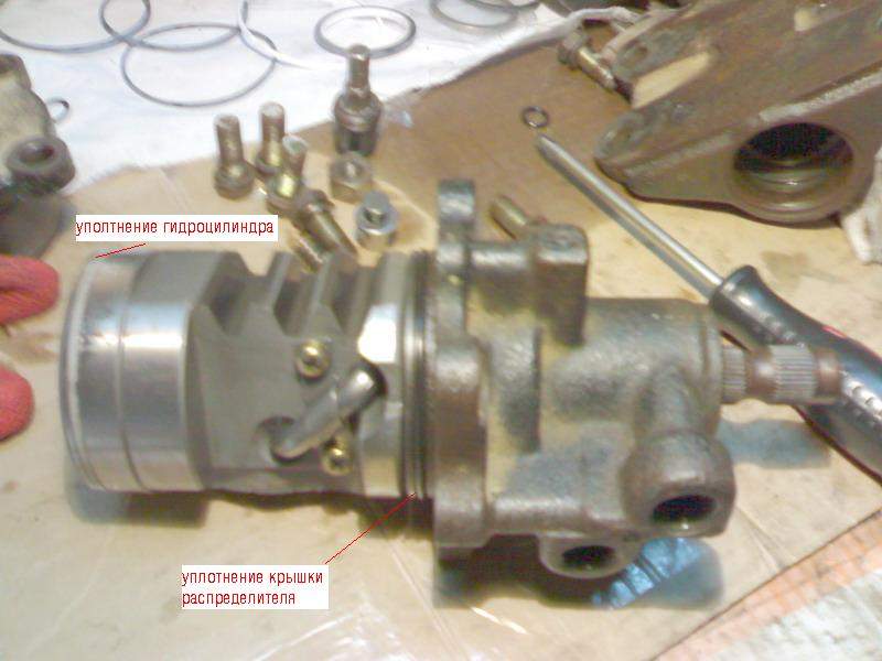

6. Меняем резино-фторопластовое уплотнение на гайке-цилиндре. И крышке распределителя, а также соединительных каналов.
[attachmentid=10476]
Оцениваем состояние самого гидроцилиндра, в случае глубоких задиров узел все таки придется менять.
[attachmentid=10475]

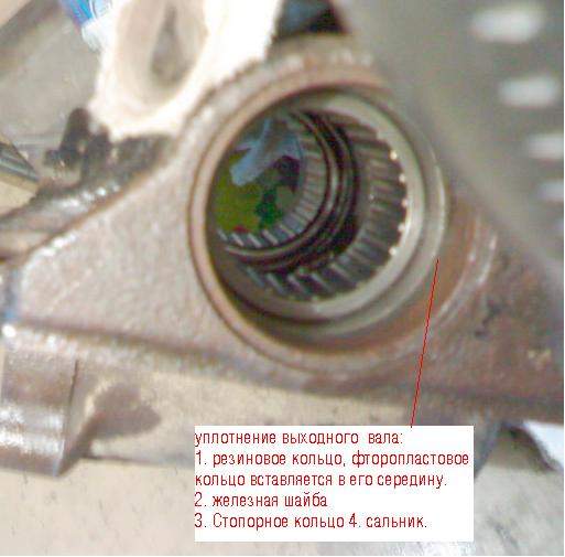

7. Меняем уплотнение выходного вала. Резиновое кольцо, фторопластовое поджимается стальной шайбой и стопорным кольцом. Сальник пока не ставим.
Оцениваем состояние подшипников.
[attachmentid=10477]
8.Вставляем узел распределителя назад предварительно намазав все декстроном и аккуратно заправляя фторопластовое кольцо.
9. Крепим крышку распределителя, вращая вал устанавливаем гайку-цилиндр в среднее положение.
10. Собираем на место плунжер.
11. Устанавливаем выходной вал. Три зуба выходного вала должны встать на три зуба гайки-цилиндра.
12. Устанавливаем верхнюю крышку
13. Ставим сальник выходного вала, убедившись что фторопластовое кольцо на месте.
14. Ставим редуктор, прокачиваем, проверям.
Вроде ничего не забыл. Может кто сальник на рулевом валу менял, дополняйте, как - от чего подходит.

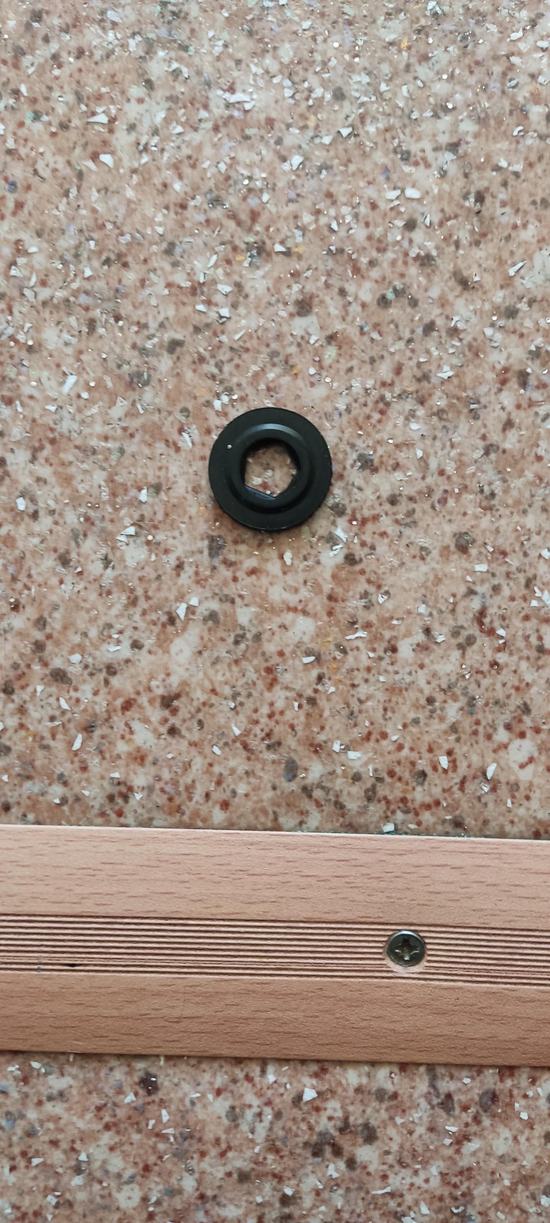

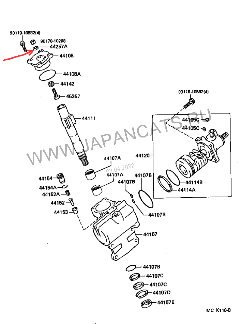

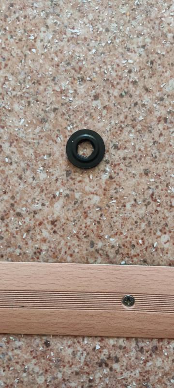

Доброго времени суток! Проблема такая отдали полностью разобранный редуктор! Заказал ремкомплект все поставил а вот данную деталь не могу понять откуда? Можешь подсказать? Заранее спасибо
  • Откуда: Ленск
  • Машина: TLK80
Это уплотнение регулировочного винта
  • Откуда: Ачайваям
  • Машина: Lend cruiser 80
1 минуту назад, Sashok_Lensk сказал:
Спасибо большое тоже думал об этом, но естественно лучше уточнить! Спасибо ещё раз!
