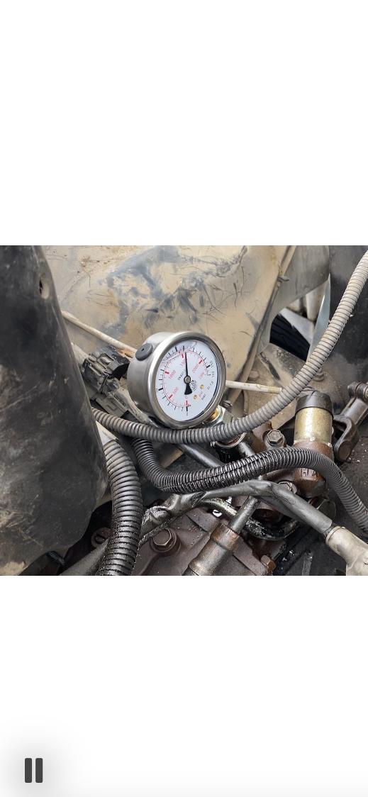

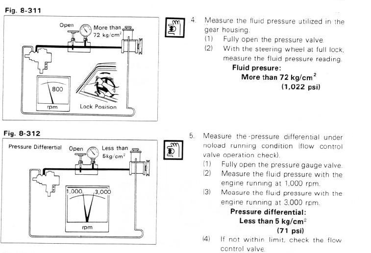

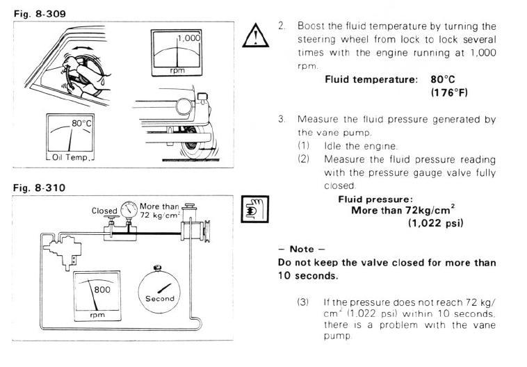

    давление мерял?
    • Откуда: г.Елизово
    • Машина: Тоеота лэнд крузер 80
    7 часов назад, kot333 сказал:
    давление мерял?
    Да,сейчас насос стоит-110 на холодную(манометр в редукторе на подаче),руль в упор!Долго не мог замерить на горячую,так как воз.фильтр я снимаю при замере.Но не так давно поехал с открученной кастрюлей,и когда уже руль тугой и не информативный-давление показало 120,я сильно удевился!Какая хрень происходит,я то думал будет ниже давление что и логично…
