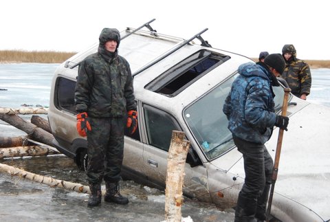

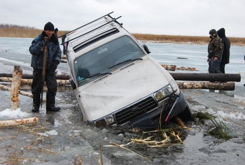

To: @Dmitriy70, а последняя фотография в последнем сообщении - к чему? Думаешь в такой ситуации фен спасет? ;):)
Я ее- это первой вбивал.А так в смысле с той рыбалки началось,фены-шмены ,аллюминий... post-33152-0-20063200-1345204549_thumb.jpg post-33152-0-97941600-1345204579_thumb.jpgpost-33152-0-60981800-1345204633_thumb.jpg post-33152-0-06712800-1345204859_thumb.jpg

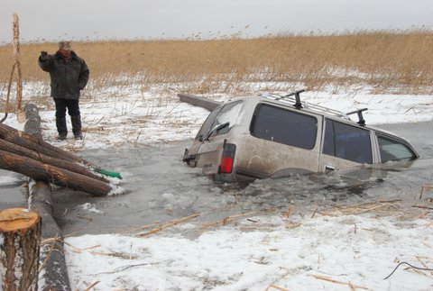

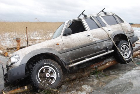

To: @Dmitriy70, как долго длилась спасательная операция?
  • Откуда: Омск
  • Машина: TLC-80 GX 1HZ все блокировки мех.лебедь

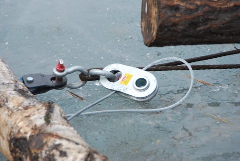

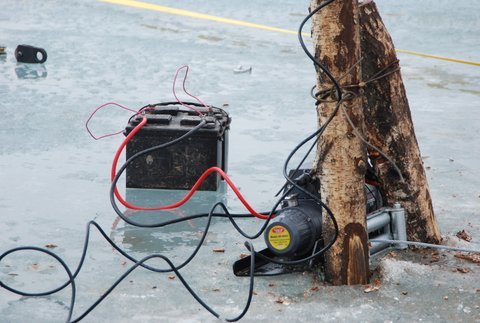

Сам Крузер больше суток был в озере.Сама операция длилась часов 5,дольше "спецов" искали ,да шмурдяк собирали-лепетка,троса,блоки,лес.Да......было дело. post-33152-0-59905900-1345232685_thumb.jpg post-33152-0-92939200-1345232706_thumb.jpg post-33152-0-12042000-1345232727_thumb.jpg post-33152-0-33020600-1345232788_thumb.jpg

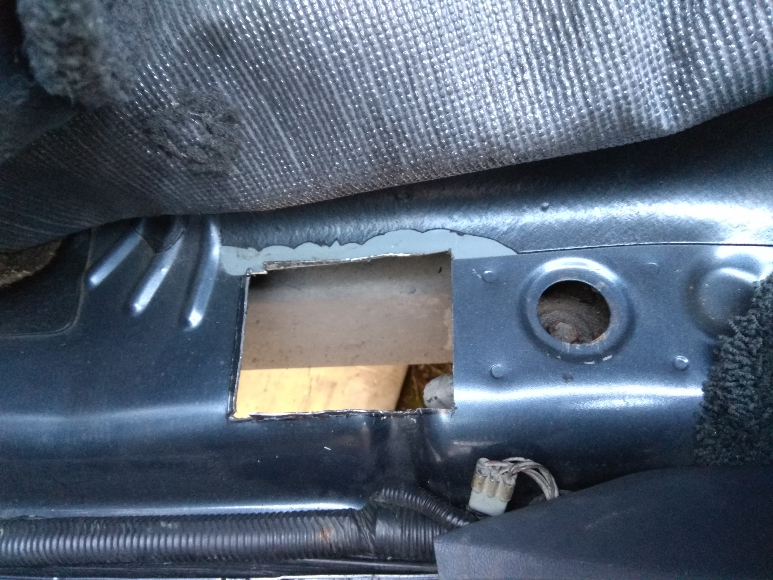

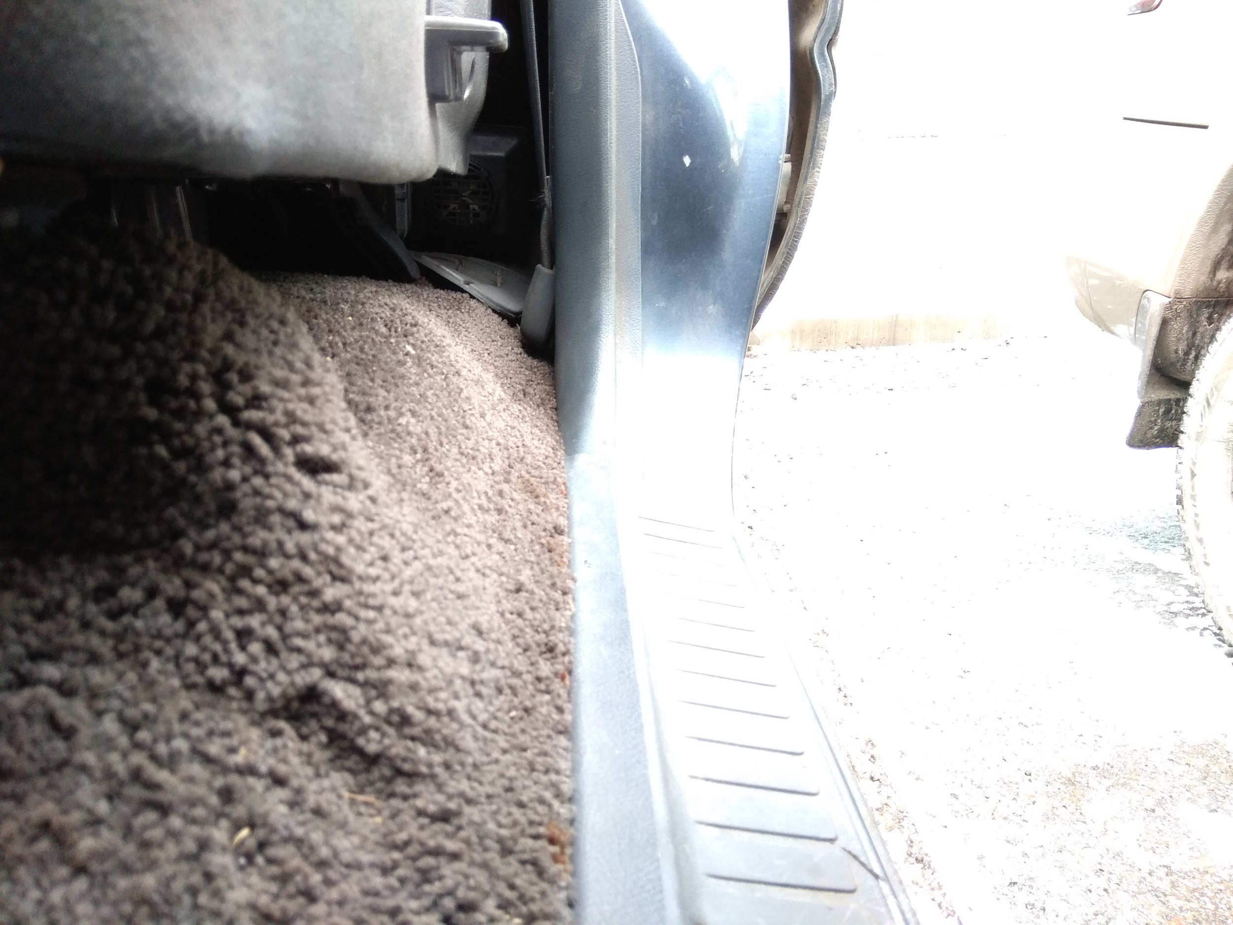

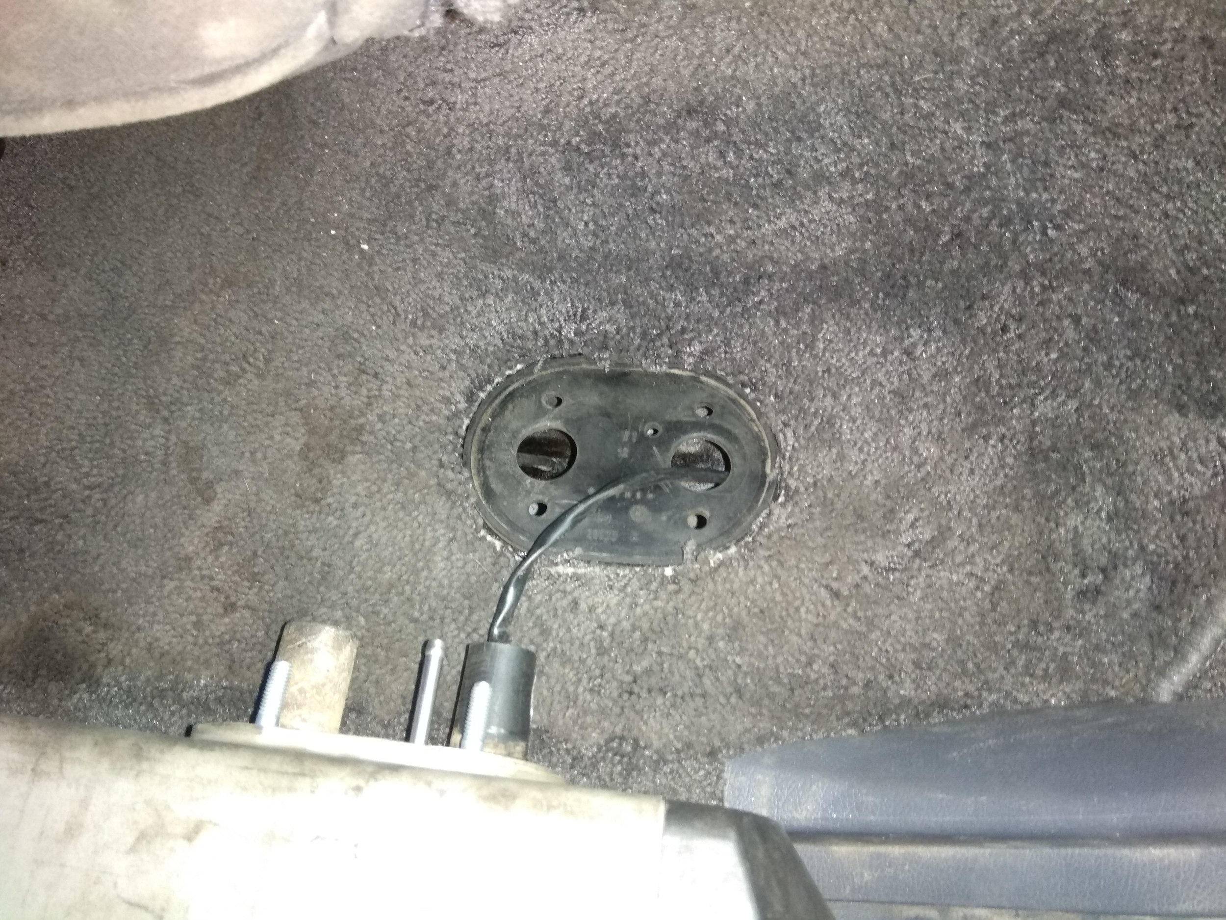

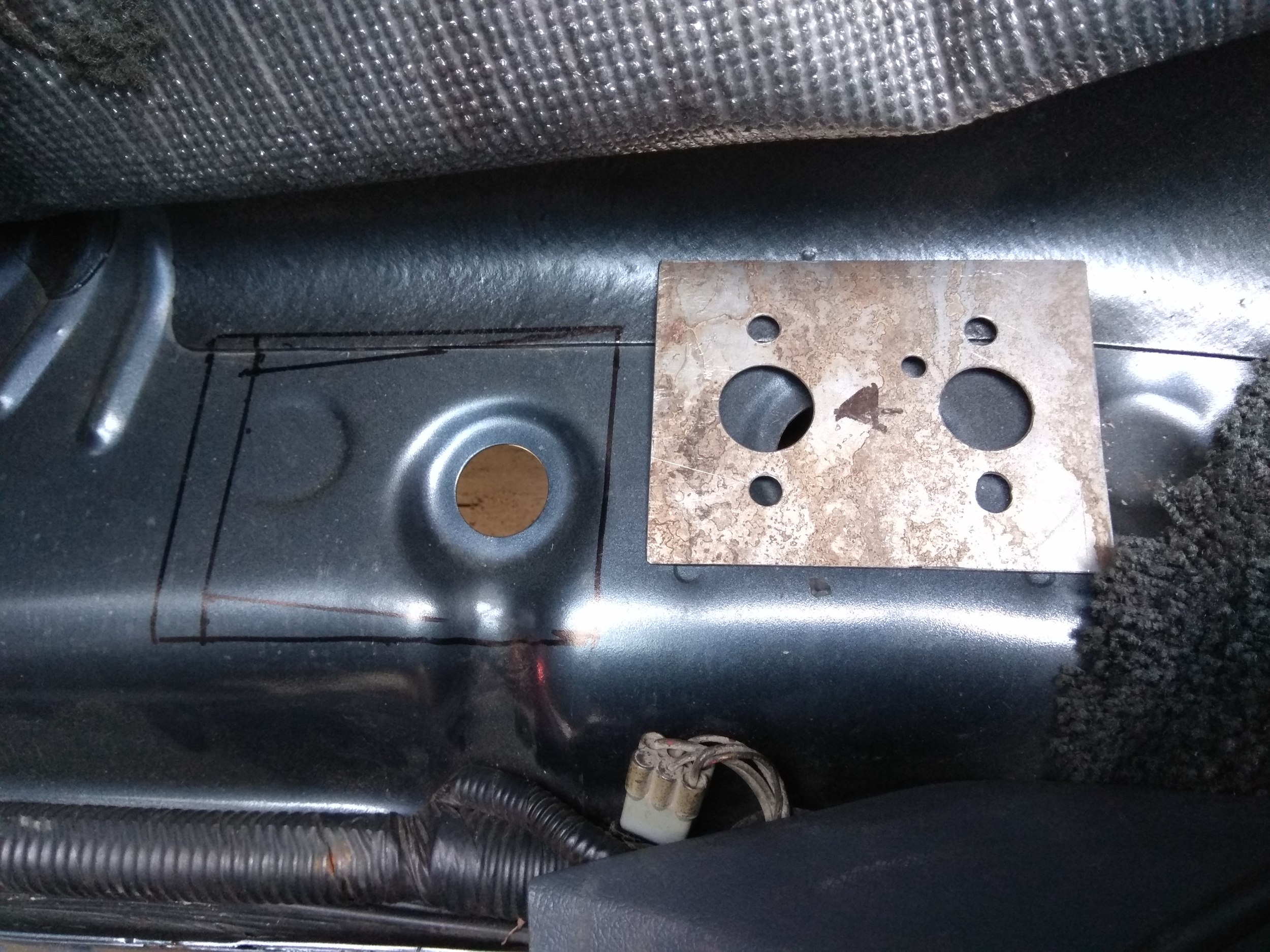

Вот и я созрел на фен. Правда купил его почти год назад, б/у- шный. Долго подбирал место установки. Под передним сиденьем- сразу отмел эту идею. Задний карман меня полностью устраивал, но оставались вопроосы, как крепить, куда воздуховоды тащить. Пока спальника нет, ничего не понятно. Но больше непонятен был крепеж. Который нужно закрепить минимум в двух плоскостях иначе расшатет и отломися. Думал об установке в дверном проеме справа на полочке, но как и писалось здесь на форуме, то меня не устраивает, что её все будут пинать при посадке. Ходил, все думал, и тут мне пришла идея, что можно же установить её на такой же полочке, слева и там очень редко кто садится! Поднял ковер и... бл... Там же проводка на поплавок проходит, как раз в месте установки. Ходил думал, и всё же  решился ставить там, а проводку перенести. Вырезаю пластинку по форме родной прокладки, только не закругляю её. Прикладываю, отмечаю место установки.

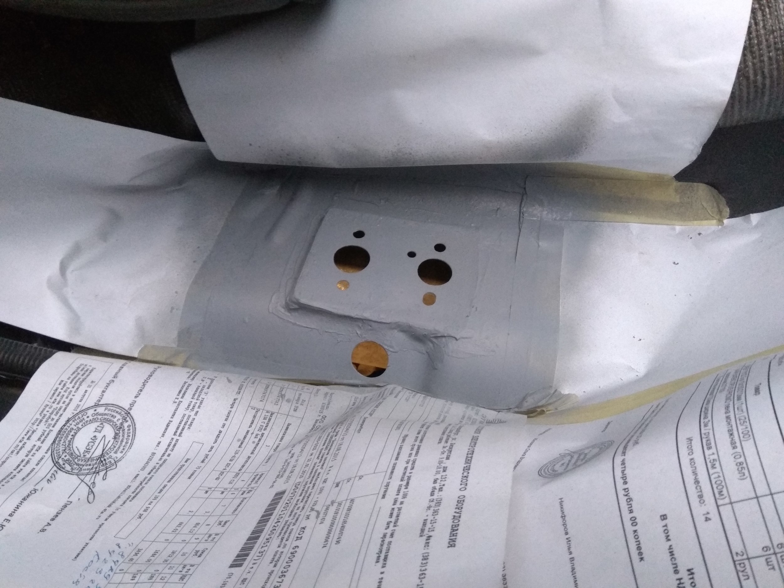

И.... Вырезаем пол. Ввариваем пластинку. Обработав предварительно её ю-половской грунтовкой для свариваемых поверхностей.

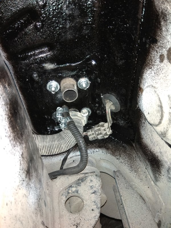

Грунтуем.

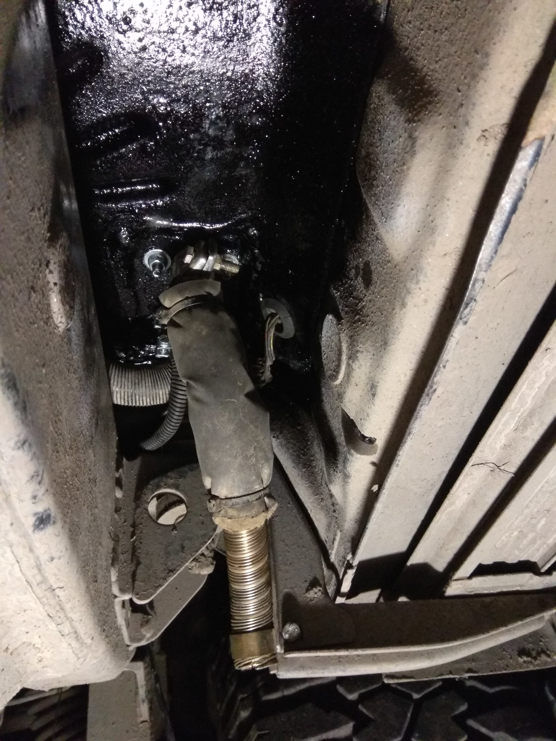

Пока грунт и антикор на днище сохнут, делаем заборник в бак.
  • Машина: Land Cruiser80, 1992, 5MT, 1HD-T. Все блоки.Подвеска+4".315/75/16 Maxxis Bighorn.

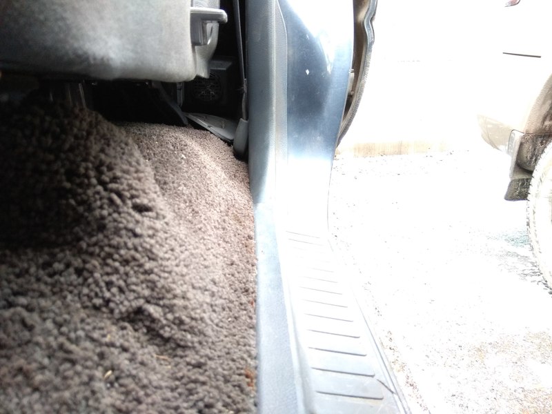

Вырезаем ковер, устанавливаем на место.
Конечный результат! Дует вдоль двери, прямо в ноги водителю. Потом докуплю уголок 90°и гофру. Для распределения потока.
