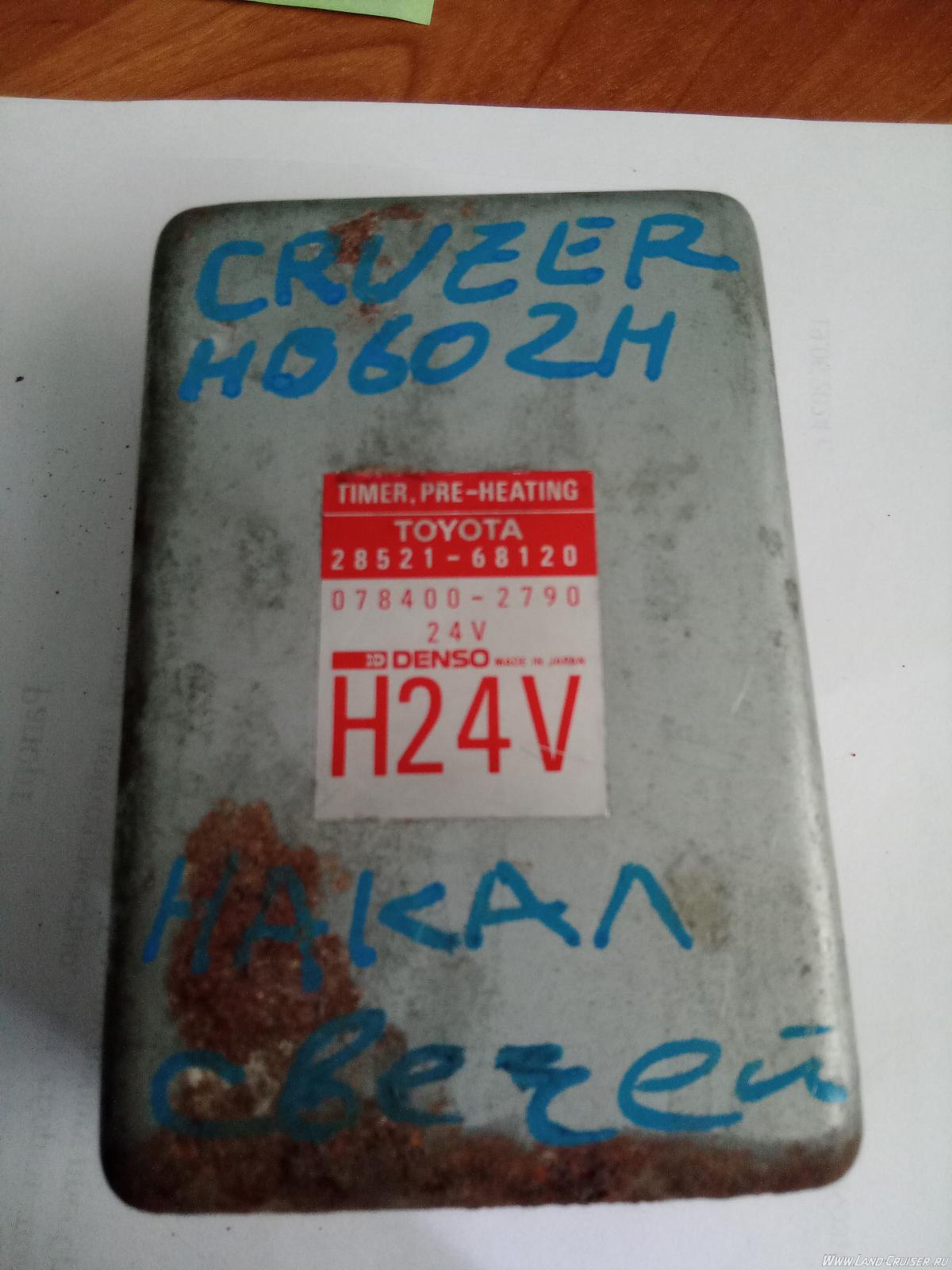

Выпаял резистор:
Золотистая, красная, черная, оранжевая (между золотистой и красной стоит зелёная точка - :unsure: )
Цифровик показал 3килоОма. Точка не в теме, всё сходится.
Выпаял следующий резистор:
Золотистая, коричневая, чёрная, красная (между золотистой и коричневой стоит зелёная точка)
Цифровик показал 200 Ом. Всё сходится.
Выпаял расположенный слева от них коричневый элемент с четырьмя полосками (оранжевая, Серебристая, черная, серебристая) элемент, похожий на резистор или индуктивность.
Цифровик показал 41.5 Ом - :unsure:
Тот что внизу (красная, фиолетовая, красная, серебристая) - 2.7 КОма.
По ходу это всё-таки резисторы, при замере индуктивности получается ноль.

Выпаял резистор:
Самое основное ты уже описал, огромное спасибо :ok: , теперь дело за малым приобретать и паять! :focus: остальное тоже пригодится! еще если не сложно, то можно выложить фото оборотной стороны платы, где дорожки? Заранее благодарствую!

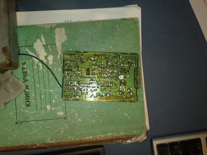

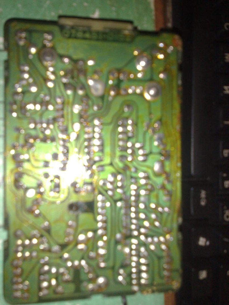

  • Откуда: Московская обл. Ивантеевка
  • Машина: TLC-60
Чего-то фотки получились не очень хорошо, бликует плата зараза.
Надо будет ещё раз попробовать.
Изменено пользователем 02_Alex

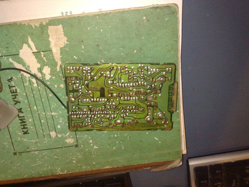

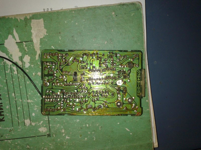

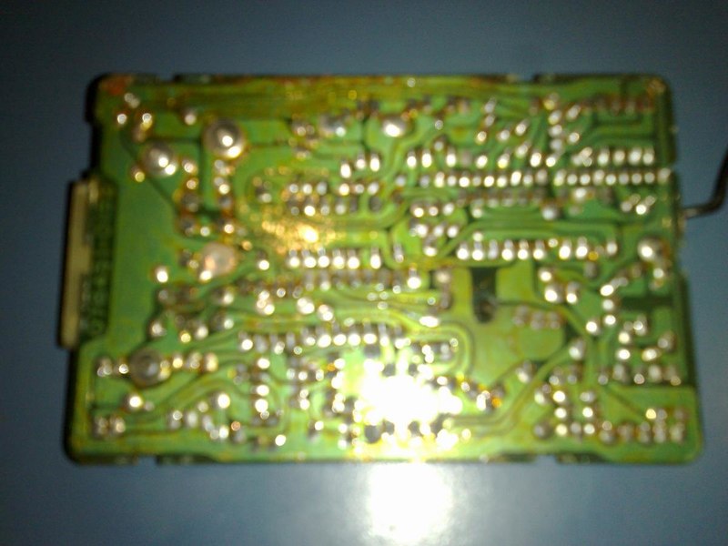

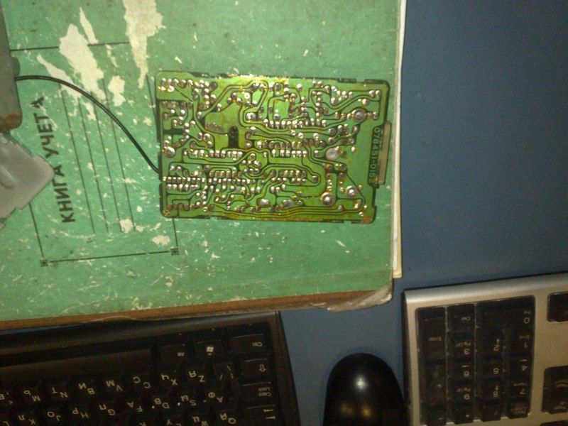

  • Машина: TLC-60
Вот получше:
  • Откуда: Карелия, Петрозаводск
  • Машина: LAnd Cruiser 60 - Hj
:party::ok: :ok: :ok: :ok: :ok:

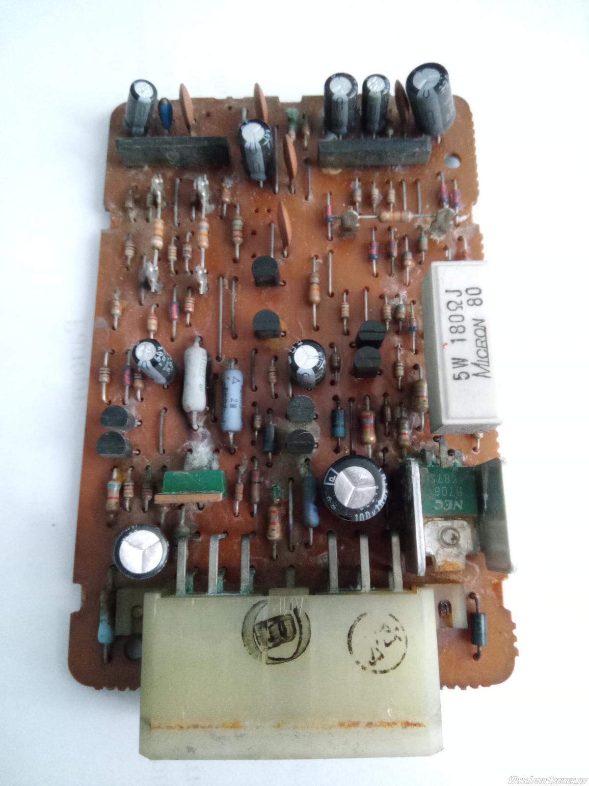

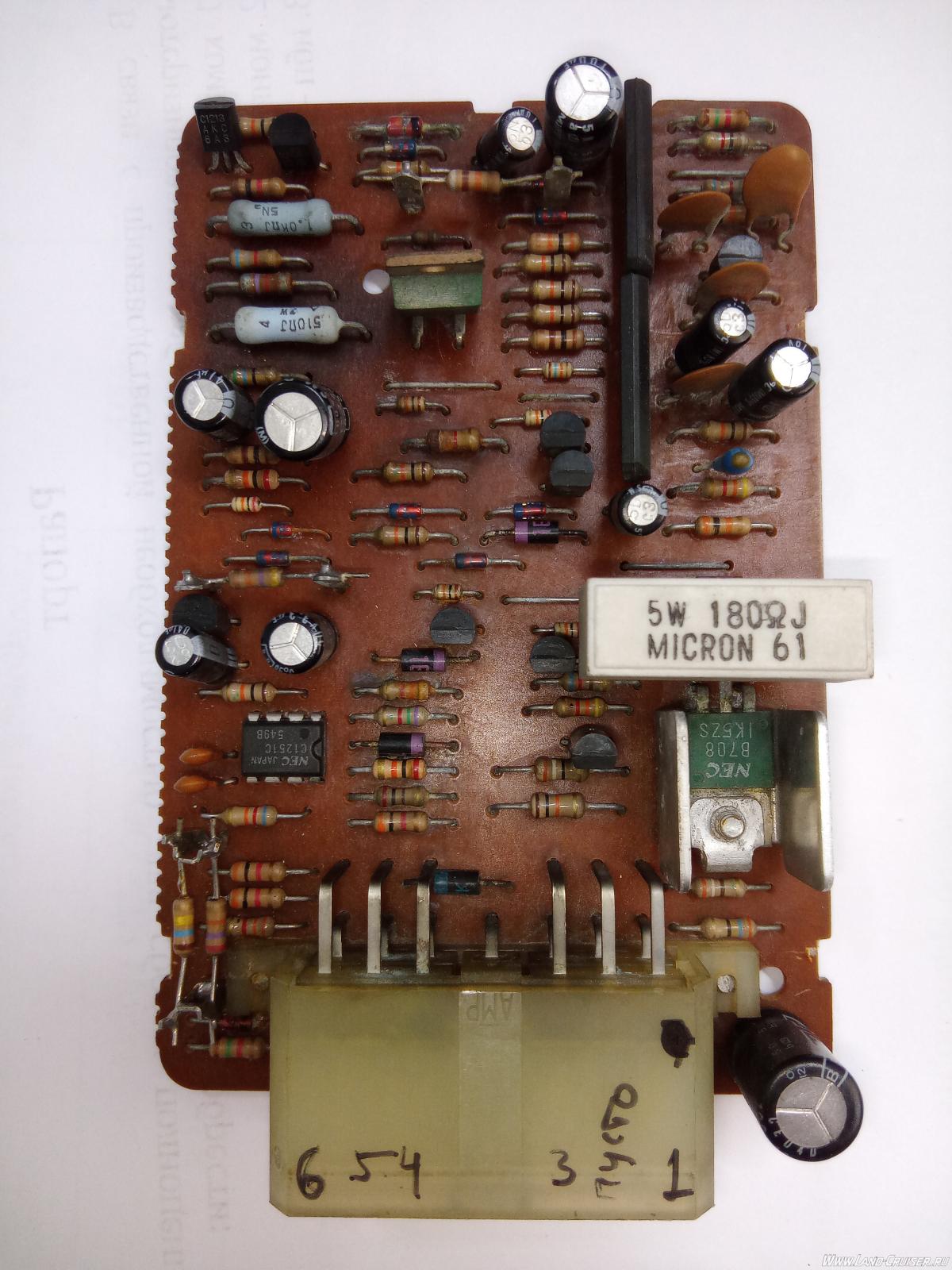

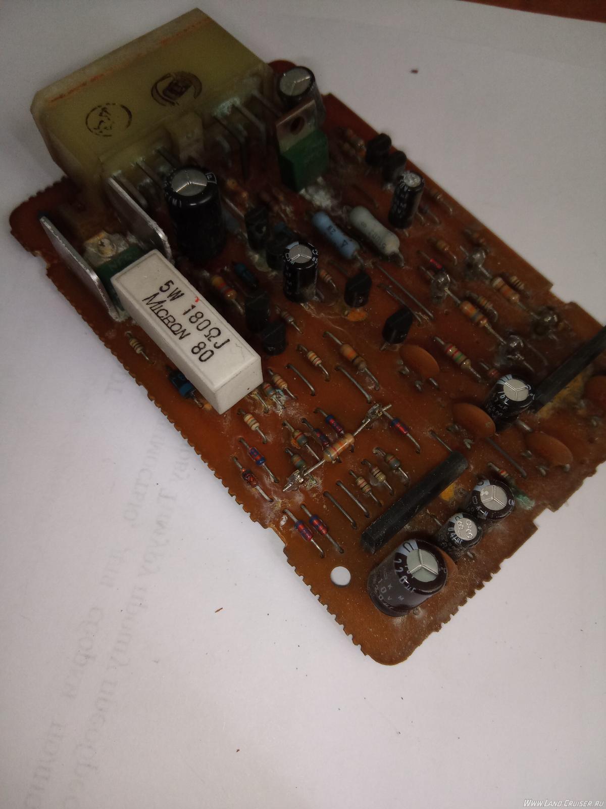

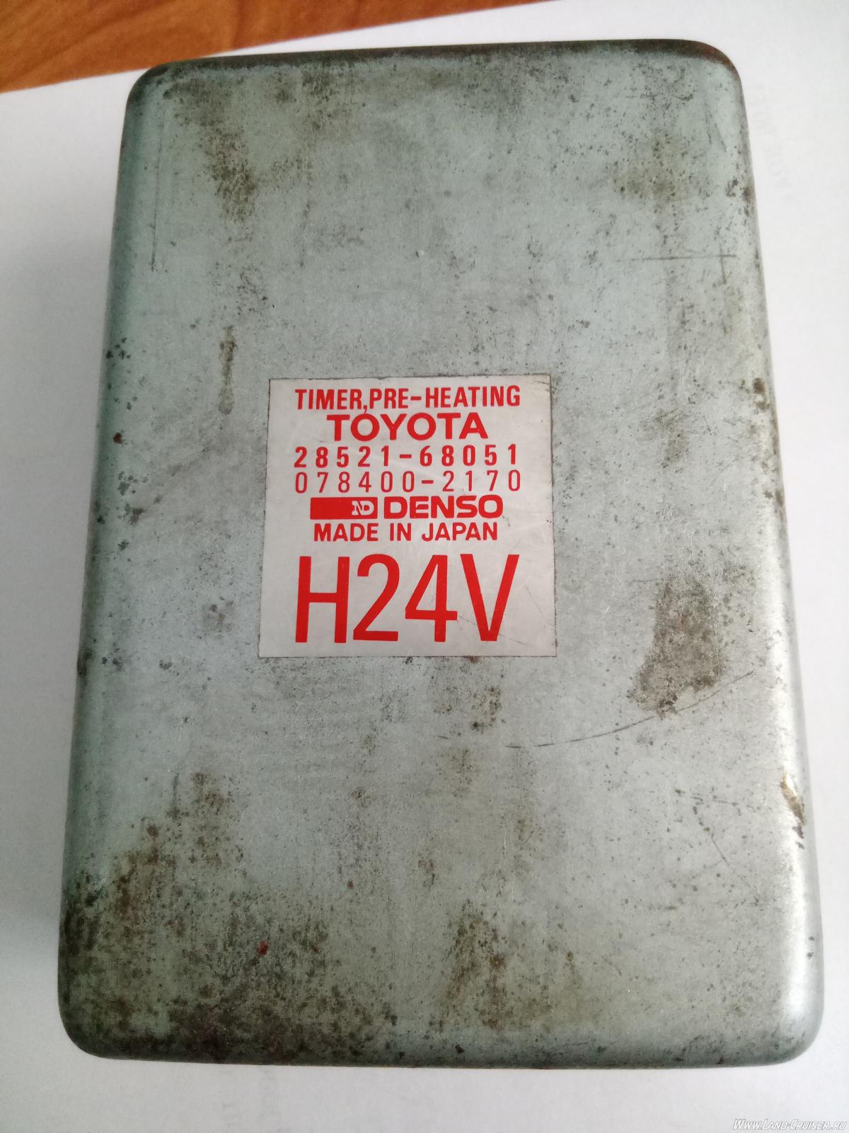

  • Машина: был mmc pajero 88г, сейчас tlc60, 1986г.в., мкпп
Просто фото, нажать на картинку для увеличения.
блок 28521-68051
large.IMG_20240620_132309.jpg.a1f255e3379e035ee85b91a87a24fc3a.jpglarge.IMG_20240620_132223.jpg.622b74a56d0c5b99adde96a0806514c8.jpglarge.IMG_20240620_132001.jpg.354821f231f3fbf75c4b9c7d4ba4d439.jpglarge.IMG_20240620_132349.jpg.fd0eb276d96c1a08bf0082f838125b42.jpg

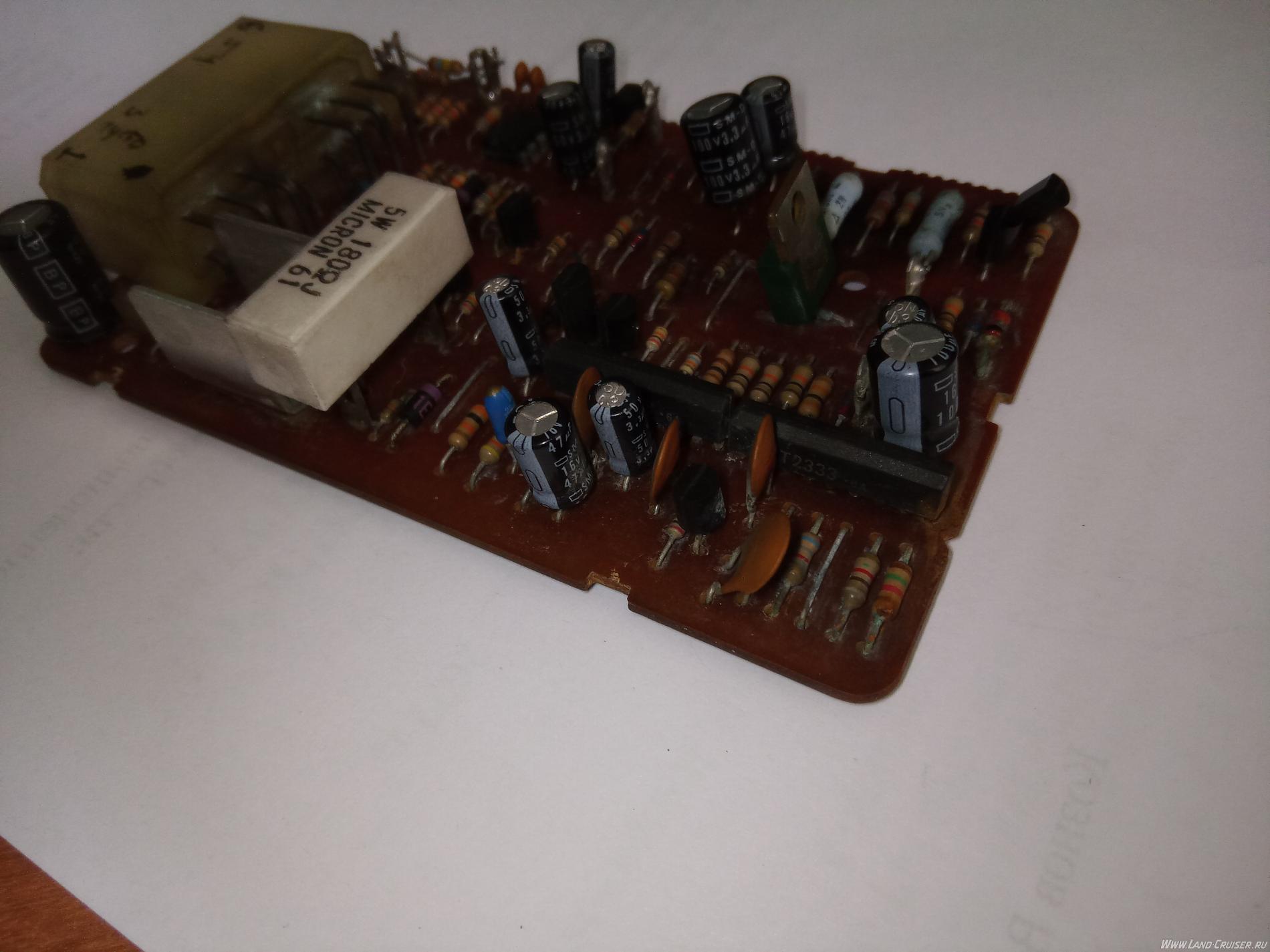

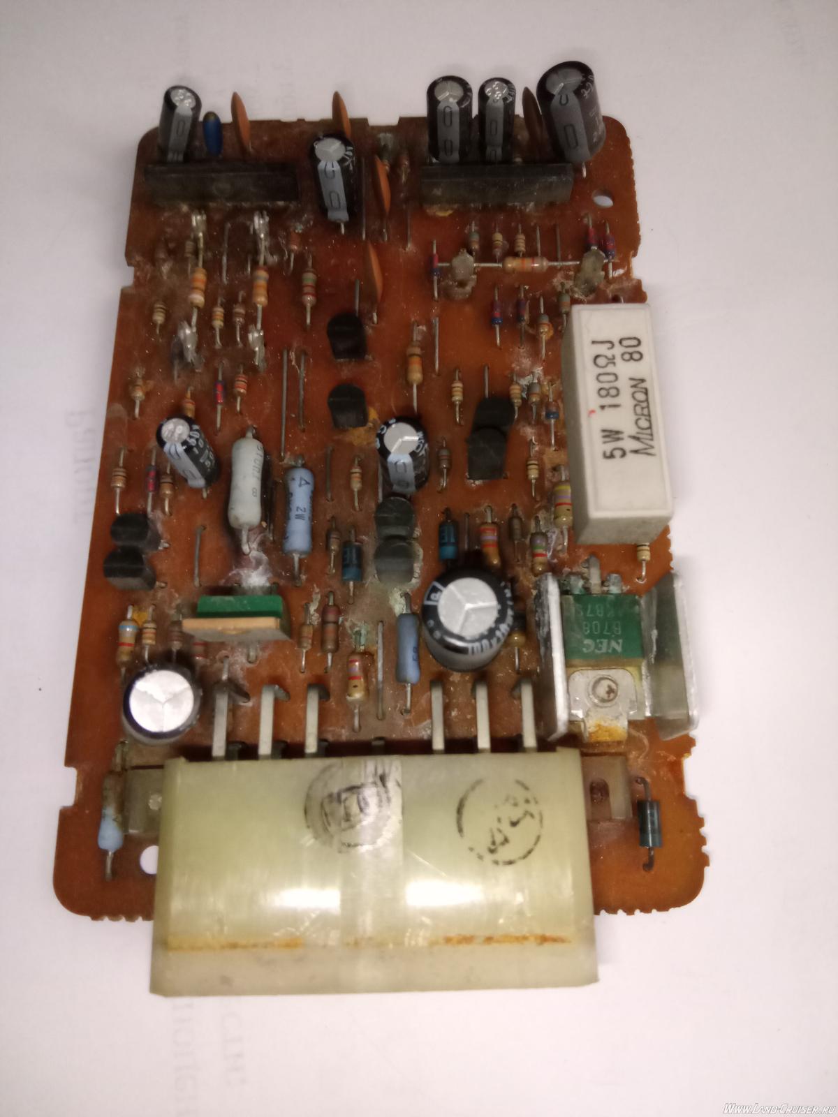

блок 28521-68120
large.IMG_20240620_132748.jpg.a2643035618fda0f42240263a1462c58.jpglarge.IMG_20240620_132731.jpg.b6d56ab845c03aeeb71eb01b233c1356.jpglarge.IMG_20240620_132708.jpg.f18121655a8713ce562ef8da64840496.jpglarge.IMG_20240620_132648.jpg.62d2a28bf5be2c24340d985c4e682248.jpglarge.IMG_20240620_132454.jpg.d5dae2830db982e67a8d411a2f1ff8ef.jpglarge.IMG_20240620_132428.jpg.5d68ea77ef72d46dce3b69aa1706bbf9.jpglarge.IMG_20240620_132412.jpg.9eec6af7757762e6651c04908ce8b5af.jpg
