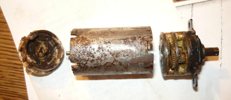

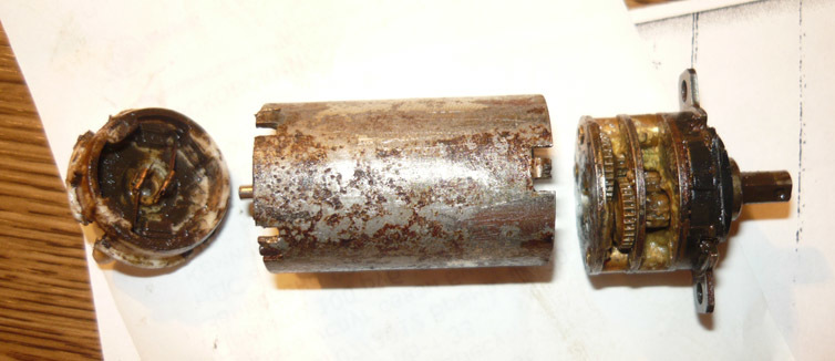

Разобрал я хабу каторая не работала у меня. Оказалось дело не сложное. Вник в принцип. Вытачил и заменил щетки. Вообщем все пучком. Ставлю не жужит. И ту я ёё молотком-молотокм! :) Шутю.
Вообщем накрылся у меня моторчик который расположен в самом хабе. Как нистранно накрылся скорей от механических повреждений. Скорей всего хитрый японский СТОшник пробовал ремонтировать по руски. :( Востановлению не подлежит. Гнутый вал моторчика, пластины редуктора что переодически подклинивало шестерни. Тем же руским способом я привел его в чувства но секунд на 30. Потом при повторном вскритии оказалось что рассыпалась щетка в самом моторчике. Не выдержала она двух японских спецов. :)
Вот уже вторую неделю ищу достойную замену. Но у нас в Алматы хабы продают в комплекте с мостами! Может други Вы мне поможете. Росия то большая. У когонить валяеться лопнувший, треснувший отпиленый хаб. Мне нужен лишь моторчик. Отправить по почте думаю не составит труда. Да и благодарность моя будет безгранична, ну конечно в пределах разумного. :)

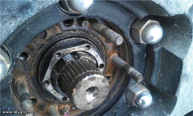

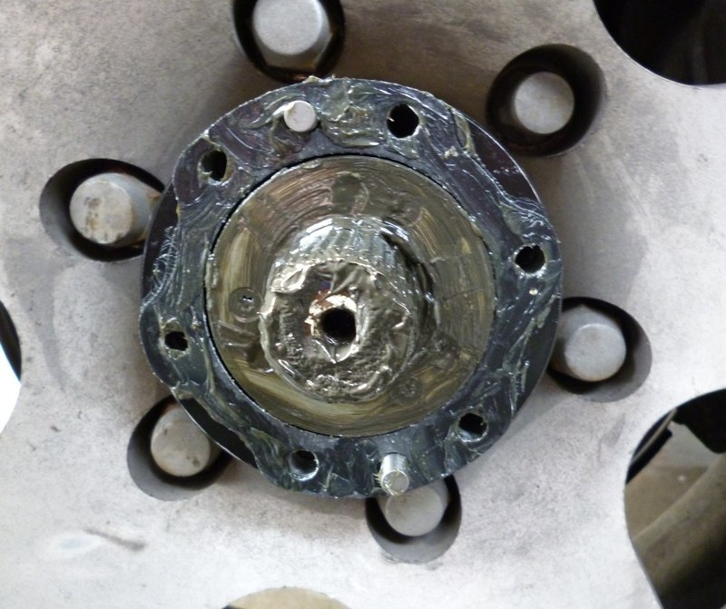

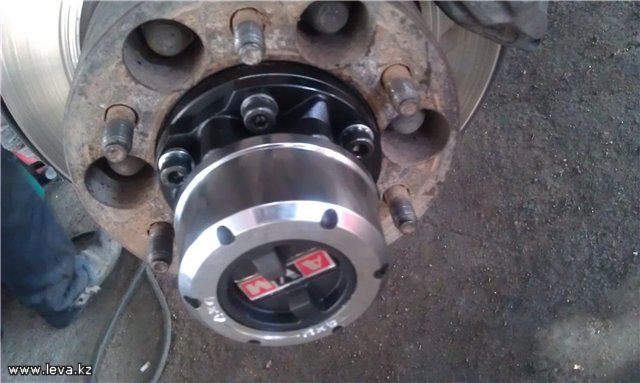

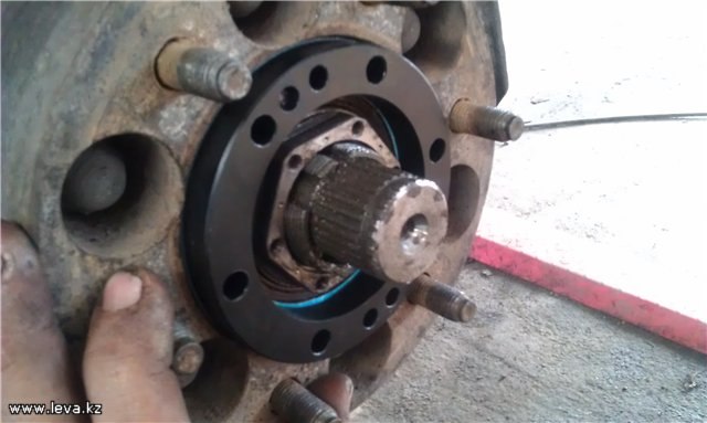

Несколько фотографий поэтапной установки хабов с проставками, есть еще фотографии с установкой хабов другого типа. Может кому пригодится
  • Откуда: Almaty
  • Машина: TLC200.RU

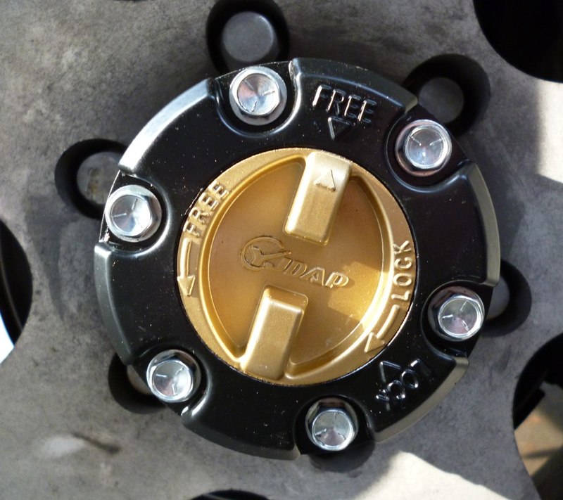

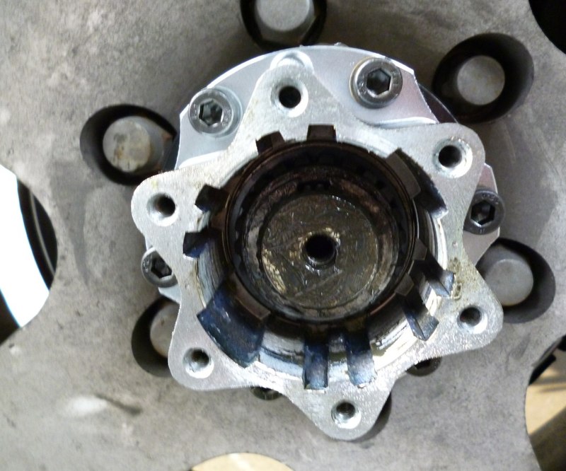

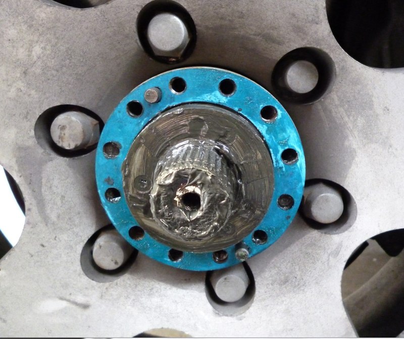

Вот еще, вариант установки механических хабов другого типа
далее установка проставки 13мм и прокладки
Далее прикручиваем основную часть хаба
НЕ забудте установить СТОПОРА между ступицей и проставкой и между проставкой и хабом!
и еще обязательно зафиксируйте привод стопорным кольцом в предпаследнем этапе!
И последний этап, установка лицевой крышки с флажком. (обратите внимание на правильность установки пружинки)

Есть которые в лоб ставятся, удлиненные. Avm-463. На 7х серию механика вместо электрохабов.
