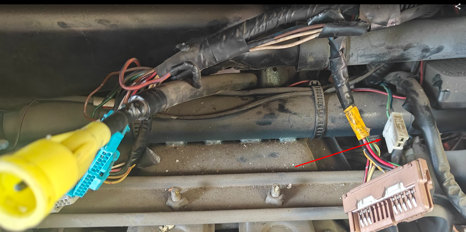

Но вопрос не в этом. Обнаружил под приборкой болтающуюся фишку, которую некуда подключать. До приборки не дотягивается. Подскажите, что это?
  • Откуда: Alma-Ata
  • Машина: KZJ71
20 часов назад, Twilight сказал:
Динамик, не?
  • Откуда: Алма-Ата
  • Машина: KZJ78G-PET
1 час назад, D_T сказал:
Динамик, не?
Провод слишком короткий для динамика
