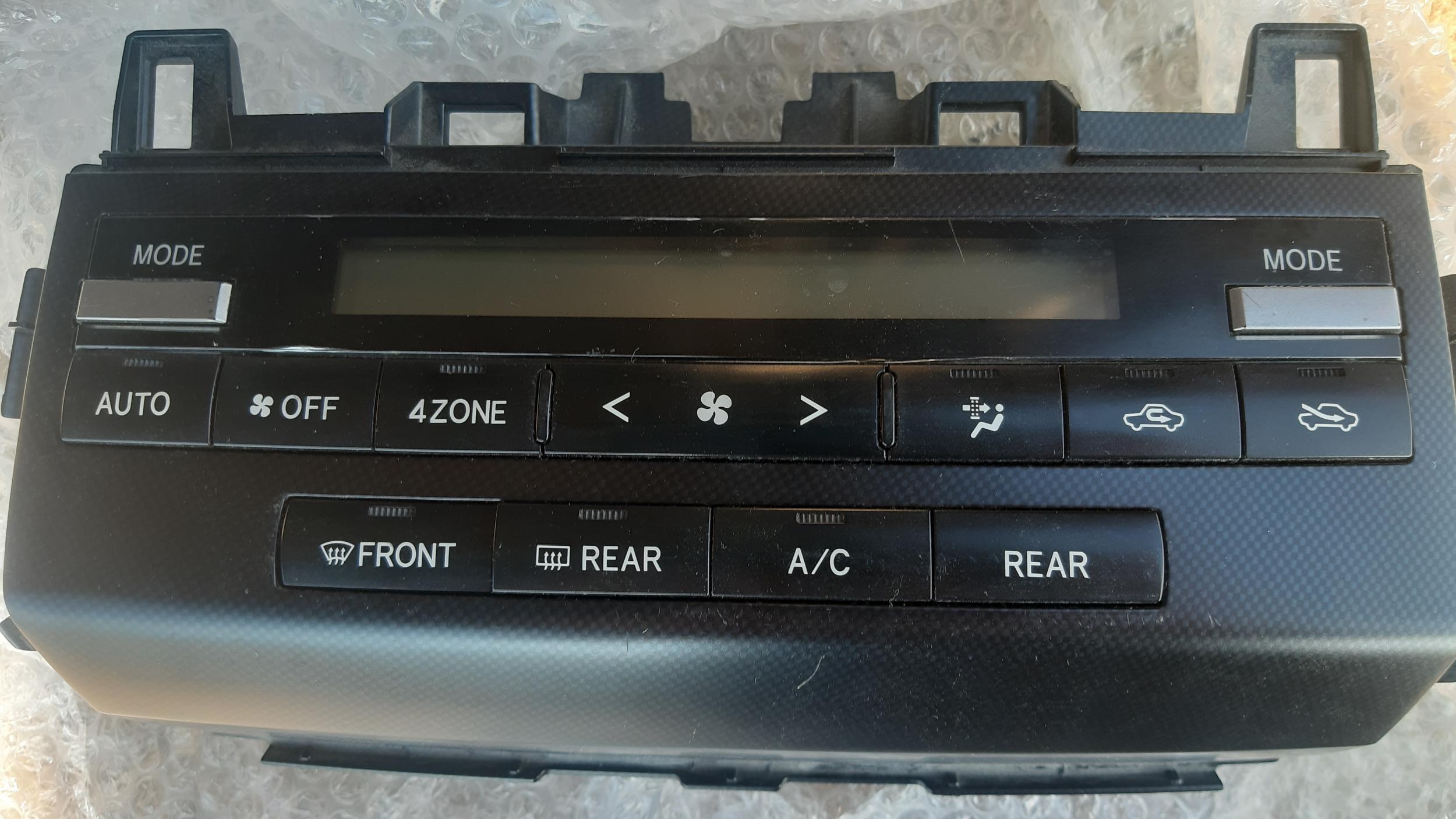

Всем привет, решил заменить штатную систему. 2011 год, бензин, левый руль стоит JBLТак получилось что есть отдельный блок-климат контроля. Как его подключить?
Вместо штатной системы планируется или китаец на андройде или 2дин магнитола с отдельным усилителем
Может у кого-то есть распиновка штатного ГУ?

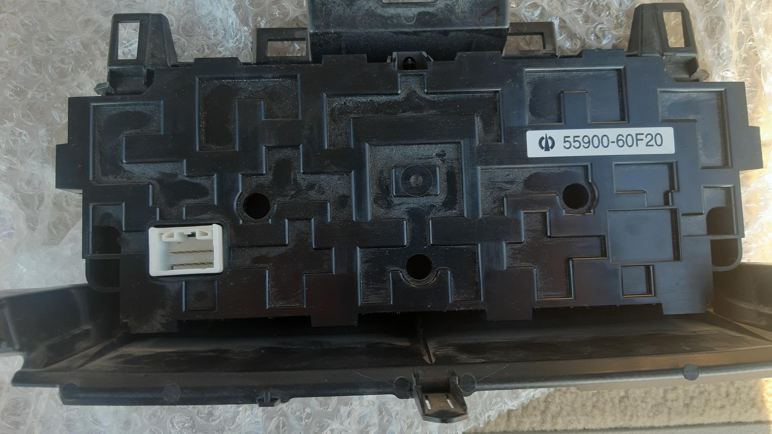

  • Машина: Ленд Крузер 200

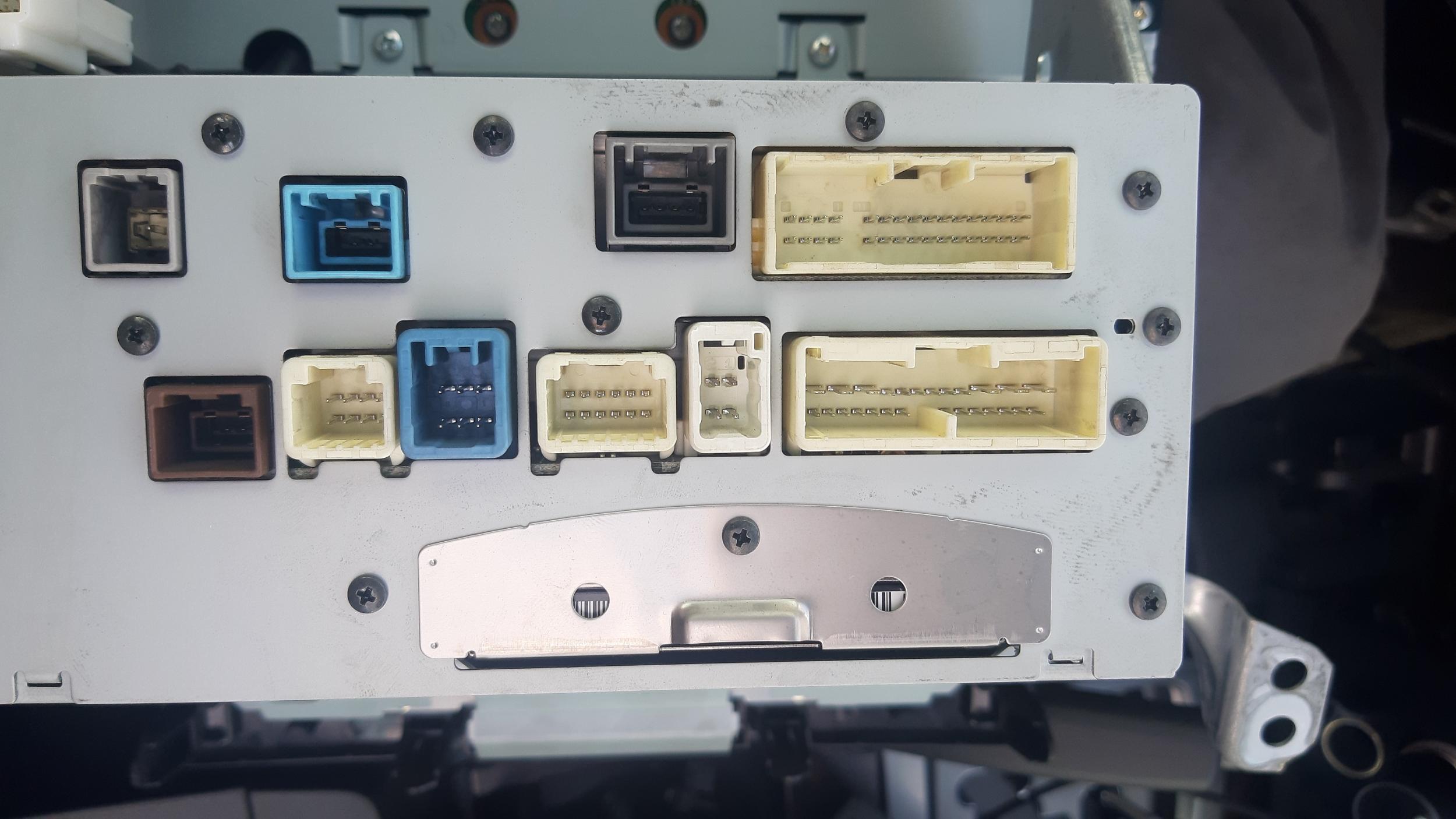

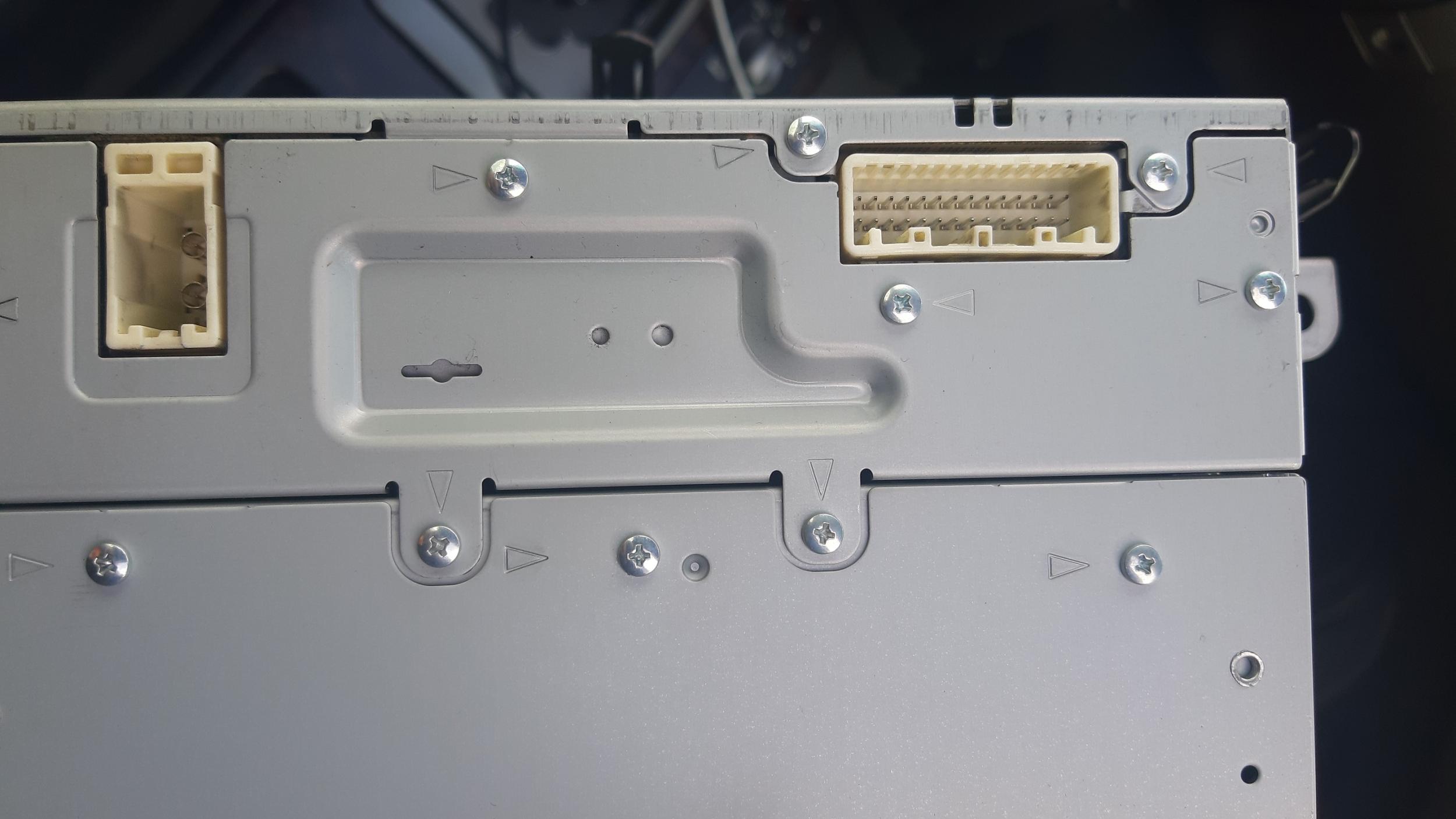

ГУ 86431-60272, блок CD-чейджер (вместо которого ставится блок климата) 86120-60J00, блок климата отдельный 55900-60F20 (на фото) 14-pin разъем
Вот такие разъемы на штатке и на блоке CD
  • Откуда: Воронеж
  • Машина: ТЛС200 камри 70 rav 4
3 часа назад, kos888 сказал:
фишка в фишку ни как, нужно искать фишку для блока климата, и путёвого электрика. я забил на это. Китайские магнитолы понимают 4х зонный климат, оставь нижнюю часть и ставь ГУ. я бы сделал аквапринт, так как ГУ будет рояльный лак, а нижняя часть аля не пойми что...

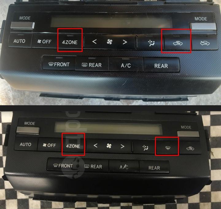

21 час назад, kos888 сказал:
Почему вы купили блок не поддерживающий подогрев щеток?
  • Машина: Машина
02.09.2023 в 05:49, 29A сказал:
А эта функция была на самых бюджетных комплектациях + отдельная кнопка? Мне казалось, что там все идёт от одной кнопки обогрева заднего стекла (+ боковые зеркала)
  • Машина: TLC 200 2008 2UZ
3 часа назад, M@ks сказал:
О бюджетности комплектаций я рассуждать не могу так как вживую их не видел, но существование нужной детали подтверждаю фотографией. Также эти блоки могут отличаться наличием кнопки 4-х или 2-х зонного климата (в моем примере 4-х зонный и там и там). Знаю это все так как прорабатывал вариант установки себе такого климата и хорошей фирменной балалайки.
Так же, если интересно, эти блоки бывают с праворулек, там соответственно все зеркально и ключевые кнопки находятся справа.
