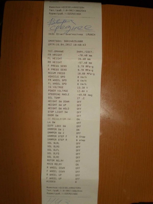

в апреле,когда машину купив только, пригнал с Питера продиагностил-то было так :
потом,лопнула трубка и жижа вся вытекла.

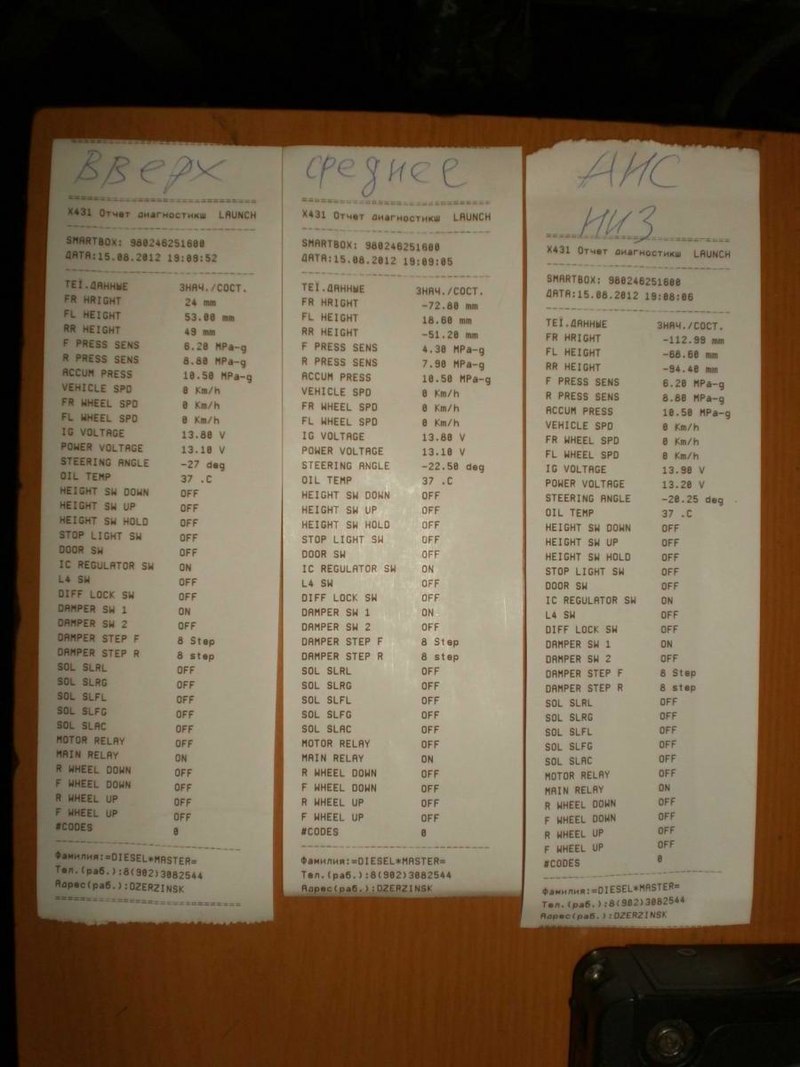

покатавшись месяц с пустой гидрой- в августе заменил лопнувшую трубочку,поставил новый маслонасос и залил масло оригинал-то стало так :
высота : мм
перед 30 - 31
зад 34
очевидно,что надо доводить гидру под нужные параметры ! :lol:
PS
правда это не очень достоверно.потому что когда показания снимал-то машина стояла на не особо ровной поверхности.
просто на улице-у гаража.
Ставь машину на ровную поверхность.Вымеряй еше раз высоты.Перед машины очень задрат, и судя по давлению в передней системе - торсионами. Если бы задрали машину датчиками, давление было бы больше намного.выводи не по американскому варианту, а по арабскому. По бездору и на разбитых дорогах идет лучше. Опускаеш перед торсионами ,примерно до высоты от торца крыла до края диска , расстояние 260мм. Чуть меньше требуемой высоты( нам нужно 280 мм) далее заводиш, опускаеш в нижнее положение, затем в среднее. смотриш на сканере показания переда. перед -показания датчиков примерно варьируются от -53 до 1-3мм в плюсе. Страшного ничего нет от небольшого разбега высот. Давление переднего контура может прыгать 6,9-7,2.Проверять высоту и давление постоянно. Подкрутил датчики, опустил, поднял. посмотрел опять высоту и давление. если машина стоит в среднем положении, и регулируеш датчики высоты, высоту комп покажет сразу, а вот давление только после процедуры опускания-подьема. Не забывай, что система не работает при открытых дверях и если ручник натянут. если поднимать опускать машину датчиками, подкрутил датчик, машина высоту изменит от 15 до 30 секунд. . Датчики можно регулировать 2 способами. на штоке тяги датчика контрагайки на 10 , отпускаеш и выводиш удлиняя или укорачивая тягу. Либо верхнее крепление тяги закреплено на кронштейне, имеющего эллипсное отверстие. , и отпустив гайку, двигаеш тягу по высоте. Я б сделал так. Вверху отпускаеш гайку, тягу датчика ставиш по центру эллипсного отверстия, и далее регулировочной тягой выводиш высоту. Что касается показаний сканера, то после регулировки переда зад я б чуть чуть мм на5-7 датчиком приопустил, давление в заднем контере упало бы до приемлемых показаний . Сейчас зад 7,9, нужно 7,5 -7,6. Надеюсь как то понятно написал, если что, скажите где подробнее описать. Перед тем , как лезть к датчикам, нужно все гайки регулировки залить либо вд40 или аналогичным, чтоб откисли. Да Андрей. торсионы сначала отпустить на заглушенной машине, затем отпустить все датчики, только потом заводить .На заведенной твои сбитые датчики могут не дать опустить машину , ты опускаеш машину торсами, а АНС может держать высоту 300мм подкачивая давление в систему.

то Дизельмастер. Андрей, по заду неправильно посмотрел твои сканы. Зад опустить датчиком до высоты 30-31 мм. После регулировки переда. При установки регулятор жесткости в салоне в положении комфорт.
