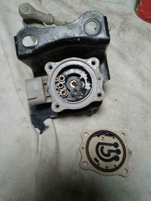

Ещё про датчик. я снял его и вот что там увидел.
  • Машина: land cruizer-100 hd-fte land cruizer 80 hd-t runner 2lt
Рекомендую , перед тем как поставить новый датчик , открутить пластмассовую крышку и поставить ее на герметик . Судя по фото , средняя пружинка скоррозировала - попала влага . У меня был отказ датчика через пол года после замены .

Все почистить надо. Особенно пружинки и контакты под ними.

12 часа назад, Valery сказал:
И это тебе ничего не даст, т.к. датчик со временем начинает течь через сальник вращающейся оси, а не через заднюю крышку
Тебе , может ничего и не даст , а мне это позволило восемь лет не касаться этой темы . Основано на личном опыте .
  • Машина: Машина
Кататься тебе позволило хорошее состояние сальника, а не промазанная герметиком крышка, что основано не на единичном опыте отдельного пользователя, а на постоянном обслуживание АНС клиентов и опыте коллег, в т.ч. и с форума.
Спорить с профессионалом я не буду -бесполезно . Но когда снимаешь новый датчик , поставленный пол года назад , и видишь пружинку без покрытия , естественно хочется понять почему . Косить на сальник нового датчика ? Вам жалко герметика ? Мне нет . И из трех датчиков приходилось собирать один рабочий , не выбрасываю я такие вещи . Давайте так , я высказал свое мнение на данную проблему , а Ваше право поступать , как Вам заблагороссудится .
  • Машина: Машина
И мне тоже интересно разбираться в тонкостях. Ничего странного не вижу в течи сальника через полгода, т.к. не ясно где и сколько времени этот датчик лежал. Нюанс в том, что у крышки более-менее большая плотность прилегания к корпусу, особого давления на нее нет, крышка статична относительно корпуса, а вот ось постоянно в движении, частота высокая, вот и протекает сальник.
Ну наконец то конструктивный диалог , так вот . согласен -непонятно где и сколько он пролежал , а секрет в том , что уплотнительное кольцо уложенное в пластиковую крышку не обеспечивало герметичность . Толи из за перепада температур , ставил осенью , а отказ прошел летом , толи что то еще , но факт остается фактом - самое слабое место данных датчиков герметизация . По крайней мере у нас в Питере . Клина вала не было ни разу , шарниры кончаются -да .Периодически Кэрхером смываю всю срань и мажу графитной смазкой , за последние восемь лет ни одного датчика не поменял . Клин был на Паджере Спорт у приятеля , принцип тот же но конструктив отличается , поэтому пришлось брать с разборки .

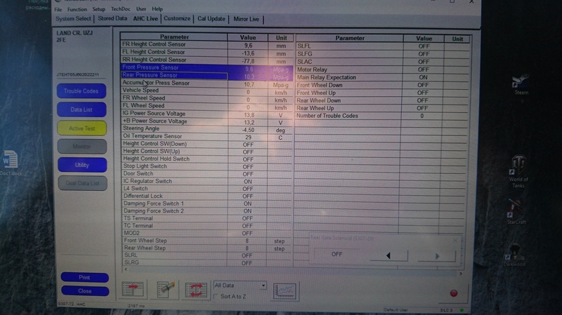

Друзья!!! Наконец-то установил программу Techstream на ноутбук и подключился к машине. Нашёл раздел AHC,  в котором видны показания всех датчиков положения кузова и давления в контуре. Здесь же кто-то писал, что с помощью этой программы и давление можно отрегулировать и датчик положения кузова. Всю программу перерыл, так и не понял где и как??? Может кто подскажет, а????
  • Откуда: П-Камчатский
  • Машина: TLC80, 1HDT,МКПП, +2". TLC Cygnus.
1 час назад, GreenV сказал:
Только датчики можно подкорректировать. Давление только посмотреть. Не лезь лучше туда, если не понимаешь. Корма на машине не низко сидит?
Изменено пользователем stivs
  • Откуда: Уссурийск
  • Машина: Land Cruiser 100
Не, корма наоборот выше задрана
  • Откуда: новосибирск
  • Машина: TLC100 1HDfte
Давление в положении N должно быть спереди 6,9 Bar +- 0.5 bar (бак полностью заправлен, в машине никого и без груза) сзади 5,6-6,7 Bar.
