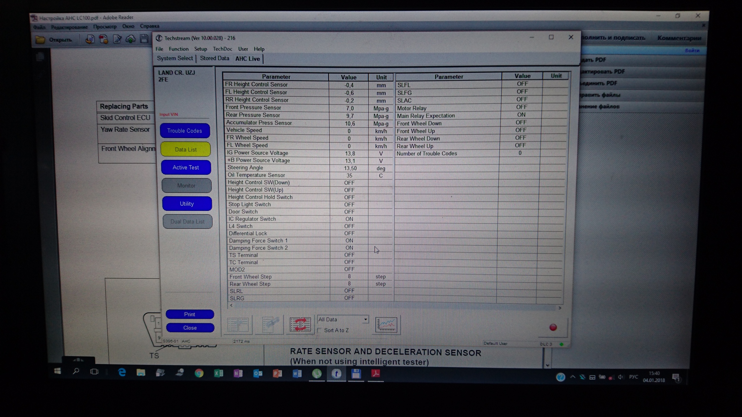

Да, у меня давление гораздо выше нормы. Как его подкорректироватб? Я думал с помощью Techstream можно. Как датчики положения кузова подкорректировать тоже не пойму.

Друзья!!! Наконец-то установил программу Techstream на ноутбук и подключился к машине. Нашёл раздел AHC,  в котором видны показания всех датчиков положения кузова и давления в контуре. Здесь же кто-то писал, что с помощью этой программы и давление можно отрегулировать и датчик положения кузова. Всю программу перерыл, так и не понял где и как??? Может кто подскажет, а????

16 часов назад, GreenV сказал:
Так как мне давление в системе уменьшить??? Подскажите, пожалуйста!
У тебя неисправен задний датчик  уровня  подвески  (показания -77 мм):  или оборвана  тяга или  заломало  кронштейн датчика при закисшей тяге  или самому датчику  труба по причине  износа.  Через это  машина  пытается задрать подвеску  до нужных показаний датчика   и по достижению  максимального давления в   контуре (10.3 мпа) рубит попытку  как неуспешную.    До регулировки   нужно устранить неисправность датчика.
Если изношен -  можно на время выйти  из положения   отремонтировав.
Отрегулировать   можно только   откручивая  тягу руками  и выставляя  в ноль показания датчика  при контрольнлй  высоте  между  центром  заднего колеса  и   центром сайлена тяги моста.  Тут на  форуме  есть  куча  инфы  пробуй  искать  например   "регулиовка  AHC".
А перед  ( как выше и писали) при  павильно выставленных датчиках - накручиванием торсионов.
Но начать нужно   с проверки правильности  выставления датчиков.

8 часов назад, GreenV сказал:
А из-за того, что на машине силовые бампера, 2 лебёдки, пороги, спадьник, калитка с запаской и прочее, такое может быть, что не поднимает? То есть из-за веса? Или -77мм это точно датчику звездец?
Я  пропустил,  что машина  подготовлена.   Тогда  давление   в переднем контуре  скорее всего этим  и обусловлено и не факт, что хватит торсионов его понизить до нормативного. Нужно подождать пока  владельцы похожих  машин  с АНС  подтянутся  или поискать по форуму.
Вроде  ставят усиленные торсионы  и пружины.
А про задний  контур  - если багажник  перегружен, или пружины например сломаны, то может быть и такое. Вроде нормативная нагрузка на заднюю ось  штатной   подвески   450 кг. При показаниях  -77мм   машина должна практически лежать на отбойниках.
Но это преумножение сущностей. Разгрузить багажник  и попробовать  поднять не  пробовал? ;)
Еще вариант - поддомкрать   зад  и посмотри в  течстриме будут меняться показания датчика или нет.
  • Откуда: Уссурийск
  • Машина: Land Cruiser 100
Завтра попробую. При активации кнопки перед чётко вверх-вниз ходит, а вот зад видно, что пытается приподняться, лампа мигает какое-то время, потом на нейтраль сбрасывает. Завтра буду пробовать сначла датчики выставить по высотн, потом давление передка торсионами. А там видно будет. Может сзади пружины уставшие уже. Машине 15 лет всё же.

Итак, промудохались пол дня с настройкой. Удалось торсионами давление сбросить до 7.1-7.2 (взял за основу араба, поскольку морда сильно нагпужена силовым бампером и лебёдкой) и передние датчики вывести в "0". После нескольких подъемов/опусканий разброс в датчиках появился, но, я думаю, не критично.
А вот с задней частью беда. Давленин шкалит, в Hi не поднимает.
