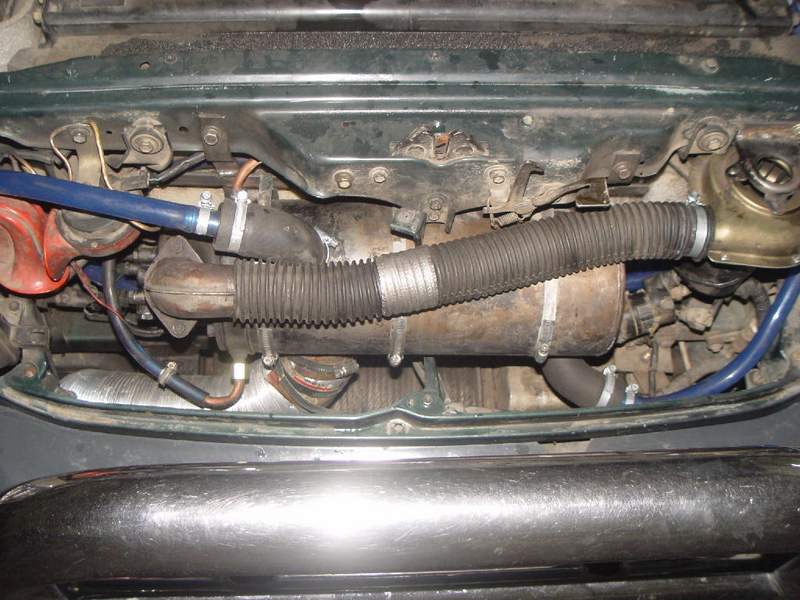

"Достал" печ, экспериминтировал, спаслил свечу накала, дароботал корпус свечи свечей накала от Бигхорна(переделок минимум), сейчас все запускается, работает, пока правда на бензине. Из поста почерпнул много полезного, спасибо автору и остальным участникам обсуждения.

buster
Ну гдето так было.
  • Машина: на всем и даже летаем чуть -чуть
  • Откуда: Свердловская область
  • Машина: Surf 130 3L
buster
Ну гдето так было.
buster
Ну гдето так было.
1175930[/snapback]
это ты ,что сделал с печкой?
