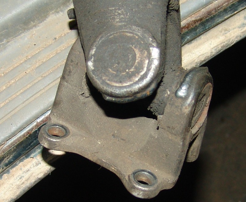

Внезапно обнаружил, что на переднем кардане расхлябаны все уши.
Эллипс не набило, но чашки уже выпадают.
С "новым" проблема (на механику их мало), ездить надо (временно, по асфальту) пока на новый не набрал денег.
Какой из вариантов более приемлем с вашей точки зрения?
1. Обернуть чашки (фольга?люминь?) и забить их посильнее.
2. Вставить чашки, по краям точечной сваркой, чтоб не хлябали.
Лишнее сошлифовать, на небольшой дисбаланс - забить.
3. Сделать неглубокий надрез -канавку снаружи на ухе. Вставить чашку, канавку заварить - металл остынется, стянется, чашку
зажмет....
4. Идей больше нет.
2,3 по желанию

я намазал чашки герметиком фиксатором для фланцевых и резьбовых соеденений.
как ни странно сработало.
ездил так больше года
вот таким
http://shop.hyperauto.ru/vladivostok/catalogue.php?action=item&id=80022
Ткнуть электросваркой в пару-тройку точек на каждом ухе - металл так осядет, что потом можно и чашку не забить! Проверено на шлицевом кардана - одна "точка" практически выбирает люфт в 1-1,5 мм, так что смотри не перестарайся!
Можно даже рискнуть и ткнуть при установленных чашках - их заклинит, но кардан все равно потом на свалку.

я бы керном в шахматном порядке прошелся по ушам :) либо сваркой - только вместо электрода медная пластина, она свои следы оставит и чашка туго встанет

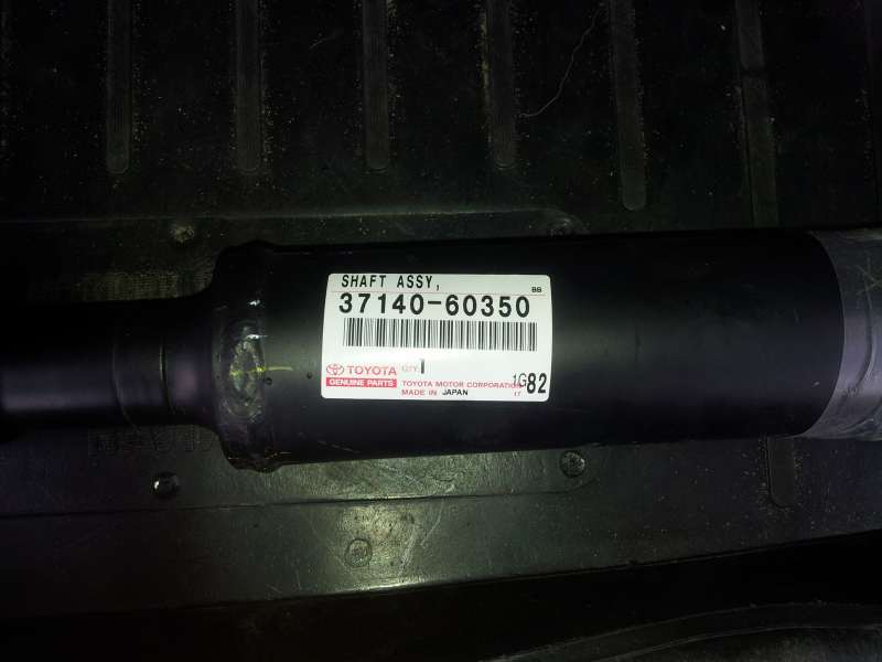

Еще подскажите путаницу с номерами карданов. Какой брать на 1HZ механику ? ~70-71см
Exist дает по VIN пару из (37140-60240, 37140-60330)
А другие магазины дают целые кучи 37140-60350 37140-60240 37140-60250 37140-60330 37140-60350
P.S. а с сурфа не подойдет случайно? трехшарнирный например - у кого под рукой, посмотрите длину
  • Откуда: Петрозаводск
Все правильно тебе экзист выдает, http://www.exist.ru/price.aspx?pcode=37140-60240&hiddenInputToUpdateATBuffer_CommonToolkitScripts=0 первый номер это старый, второй - замена производителем устаревшего артикула. Если ты закажешь первый номер, то кардан придет все равно под вторым номером.
  • Машина: TLC80, ВАЗ 2101, Аэрография :-)
Заказывал 37140-60330, приехал новый 37140-60350.
Говорят замена. По длине примерно 70-71, по фланцам вроде бы тоже подходит.
Еще не ставил.
Изменено пользователем XGhosT

Старый востанови в запас,пять сек делов.
Спасибо, так и сделаю. Просто наружним швом стянул металл ?
P.S. Поставил новый кардан, встал как родной.
Вопреки расхожему мнению, уши кардана стояли в разных плоскостях (!). Уверен что не перевертывали, всё было в полиэтилене крепко запаяно.
