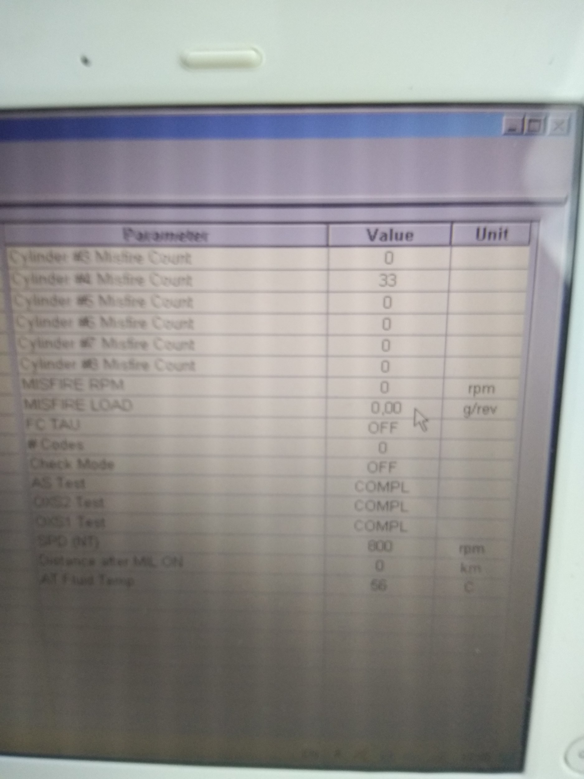

  • Машина: Lexus GX 470
Здравствуйте, апну тему. Два дня назад появились такие симптомы чудные: на холостых начал пинаться мотор , на дшке тоже пинается (  сильно чувствуется  с 1500 - 2000 тысяч оборотов ),  на рке пинки чувствуются очень четко. Расход бензина вырос литра на 4 (по трассе 18.5 литра скорость 100-110). Такое чувство что переодичность пинков растет от увеличения оборотов. Чекэнж не горит, подключил к компу запустил диагностику в "тэчстриме", ошибок не выдает. Поменял свечи, поменял ремкомплекты на катушках. Пытался вычислить нерабочую катушку путем поочередного отключения, на каждой из отключенных обороты просели. Как вывод все рабочие. Снял защитные крышки ГРМ  метки совпадают, ремень в идеале. Может есть мысли куда наступать?
В течстриме глянул в сторону катушек , на 4 горшке пропуски зажигания. Похоже что вы правы, сегодня-завтра будет время, поменяю и отпишусь.
И так была куплена новая катушка, стоимость со скидкой 3 рублика, заменена за 15 минут и вуаля все работает как часики. Старая катушка внешне без видимых повреждений. "Tramp" спасибо за совет.
"Wassuuupp" у меня две катушки с видимыми трещинами и по ним на данный момент вопросов нет.
Вывод: наполовину рабочая катушка чек не зажигает.
