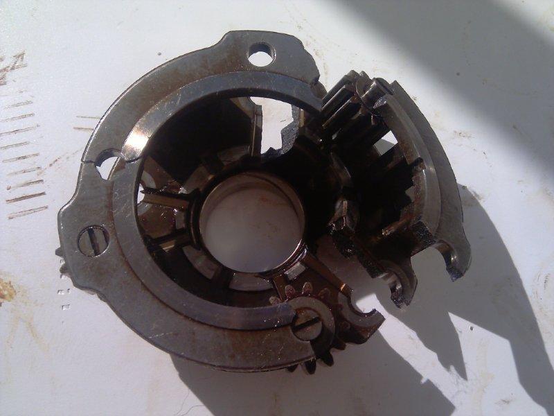

вот она родимая. ломается чаще всего так - буксуешь на незаблокированом дифе, раскрутил одно колесо, допустим заднее и по тормозам - готово!

Вот, сейчас в сервисе, где другу делают машинку, посмотрел раздатку разобранную, оказалось всё не так уж страшно, как описывалось. Заменить планетарку, масляный насос и возможно цепь (хотя скорее всего надо), а уж говорили-то...

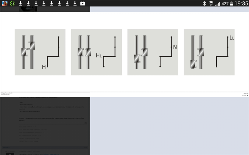

Кулисы это то что на картинке? Думал об этом... еще много тем то что закусывают эти кулисы в положении hl.
