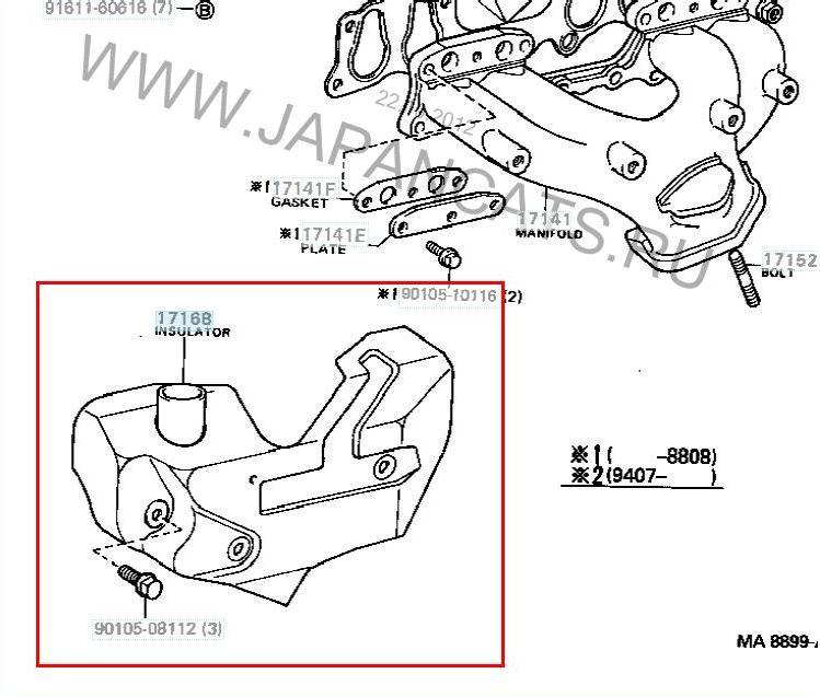

Не знаю как у 22R, а на 3VZ-E это изолятор выпускного коллектора (17168-65030):
http://www.japancats...c1-947c237c1fb5
Хотя, вот это, наверное, для 22R (17167-35090):
http://www.japancats...31-667d1785b628
Изменено пользователем DIXON
Нет, изолятор выпускного коллектора устанавливается на сам коллектор, такая штука у меня есть,

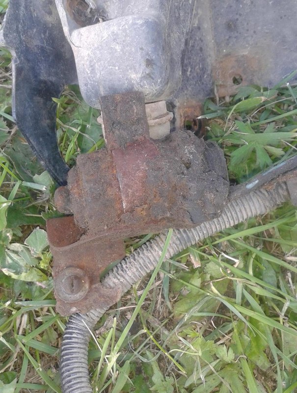

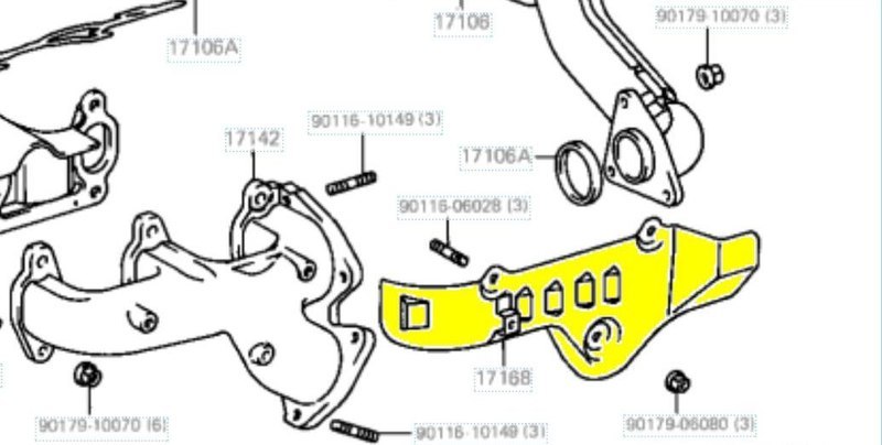

  • Машина: 4 runner, 1994, 3VZE, VZN130L
Товарищи, помогите определиться с номером детальки на фото.
Не могу определить самостоятельно это 17168-65030 или 47393-35110 ???

@@merzost,
Выше был уже ответ...
Это 47393-35110, она крепится на раме и стоИт ниже выходного фланца коллектора, что хорошо видно на Вашем 3-ем фото.
17168-65030 крепится на сам коллектор через шпильки и стоИт выше выходного фланца коллектора.
